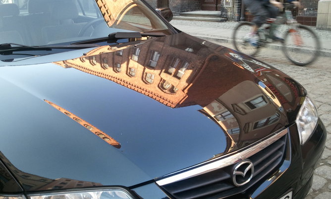

Wożę się od 1,5 roku i naprawdę sobie chwale, wygoda, atrakcyjna linia nadwozia, spalanie przyzwoite. Udzielę wszelkich rad polerskich.
[img][img][/img][/img]
