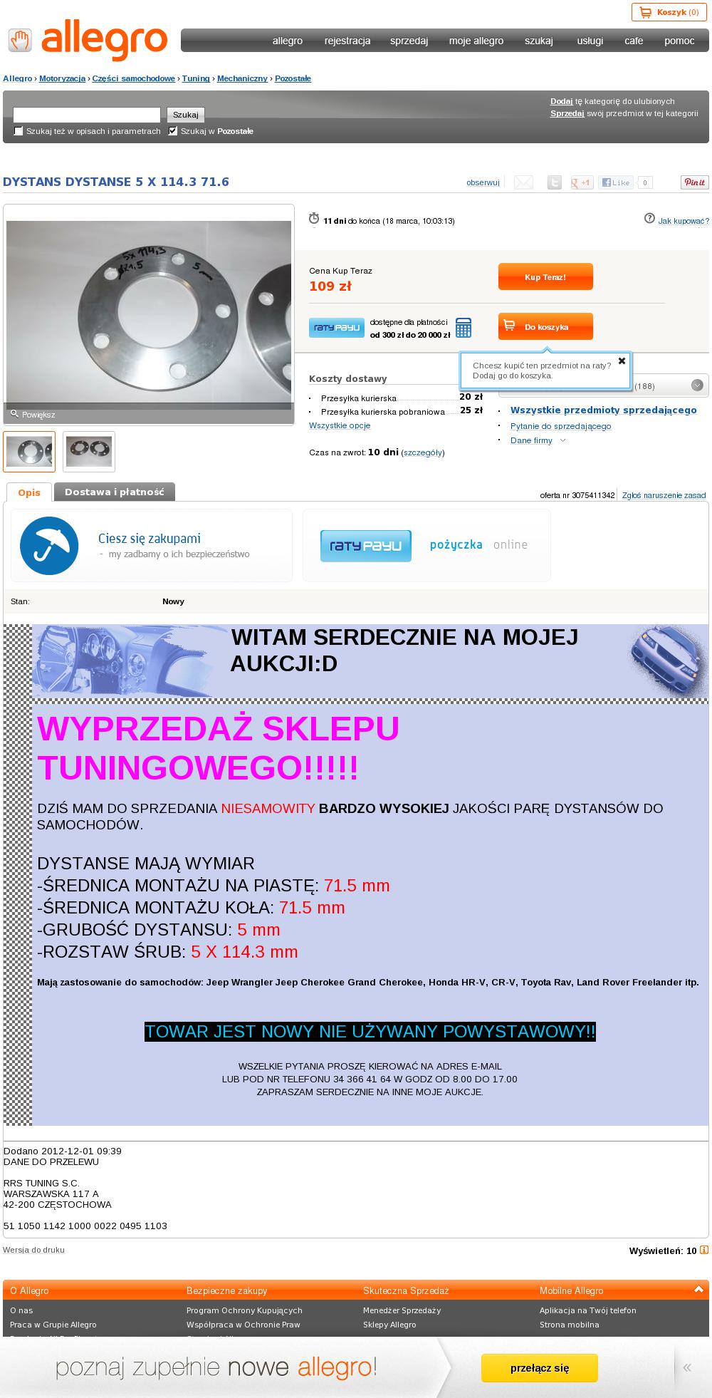

Spróbuje przymierzyć na parkingu i zobacze ile brakuje. Wolałbym uniknac wymiany szpilek bo to niestety już koszty wieksze..
Czy takie dystanse będą ok? Chyba że ktoś ma do polecenia jakiś sklep (tani i dobry)?

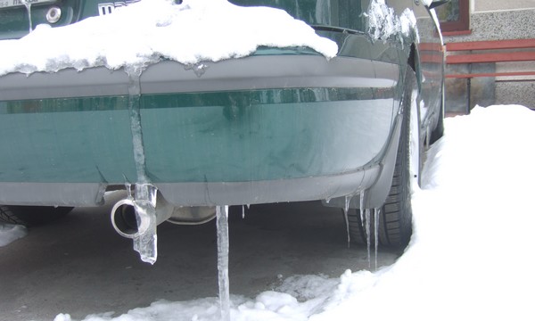

Ciekawostka odnośnie tematu ET, grubości felgi i tego żeby opony nie wystawały poza obrys nadkoli:
Felgi R15 szerokość J7,0 i ET38. Opony letnie 205/55 R15 (pierwsze foto), zimówki 195/60 R15 (drugie foto). Brak dystansy. Na letnich pasują idealnie równiutko (zewnętrzne krawędzie nadkoli i skrajne krawędzie opon są w jednej płaszczyźnie pionowej) . Przy zimówkach boki opon chowają się o 3-4mm do "środka" nadkola (praktycznie nie widoczne bez przyglądania się). Fajny efekt wizualny (nie lubie kół mocno schowanych w nadkolach). Nigdy nie uświadczyłem jakiegokolwiek tarcia o raty nadkoli.

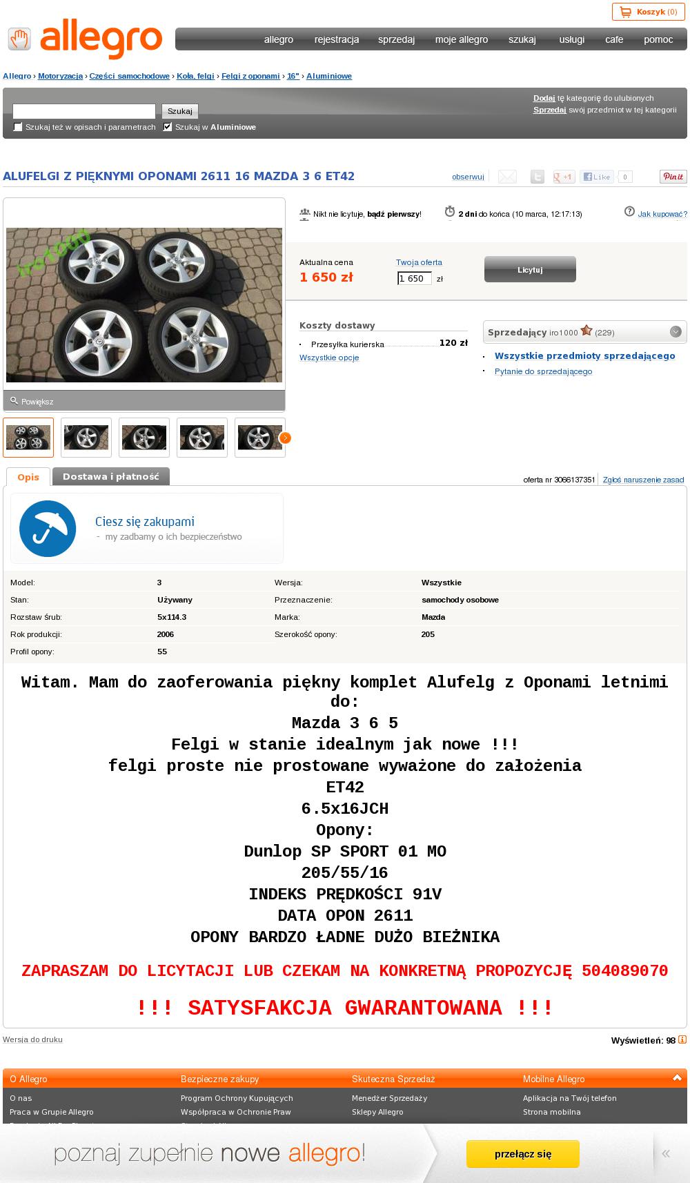

A teraz pytanko. Ma ktoś na forum 626 GF na tych poniższych felgach z allegro i oponach 205/55 R16? a jeśli tak to czy mógłby opisać jak pasowały/rzucić fotką? Pytam pod kątem, czy wejdzie taki zestaw na tył do tego modelu.
http://allegro.pl/alufelgi-z-pieknymi-o ... 37351.html
PS. Z Mazdą się niedługo przedstawimy szerzej, mam ją już prawie 3 lata ale jeszcze jakoś nie było okazji.
