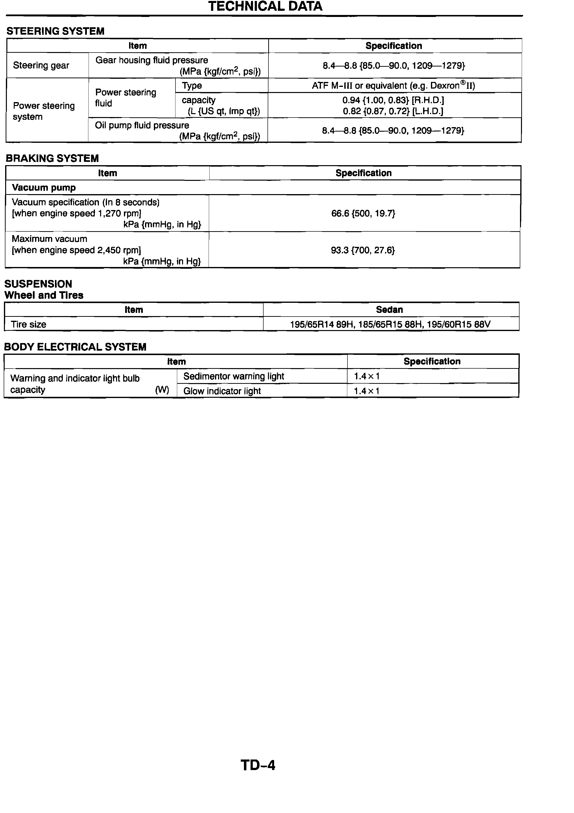

Zdjąłem wężyk z vacum i niby ssanie jest. Może ktoś wie jaka wartość podciśnienia powinna być ??

Postprzez Neonixos666 » 30 sty 2013, 17:52
Może pomoże
