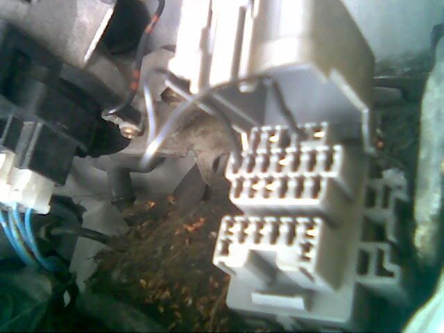

Postprzez kierownik » 13 maja 2012, 23:39
coś w ten deseń:
http://i288.photobucket.com/albums/ll16 ... zlacze.jpg
a pierwszym rzędzie przedostatni, a w drugim pierwszy pin w złączu diagnostycznym pod maską. wkładasz tak spinacz, siadasz za kierą, przekręcasz kluczyk i nagrywasz filmik co Ci tam mryga kontrolka od świec, wrzucasz tu a my powiemy co dalej ;)

Postprzez Neonixos666 » 14 maja 2012, 16:32
tylko nie pomyl pinów <glupek2> :P

Postprzez ziemia21 » 21 cze 2012, 11:31
Panowie, w końcu udało mi się zgrać kody błędów są dostępne na tej str. http://www.youtube.com/watch?v=QQpRJnU2 ... e=youtu.be Proszę o pomoc w odczytaniu:) pozdrawiam

Postprzez tadziol » 21 cze 2012, 13:58
P 0403.
