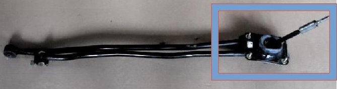

Postprzez jankov » 2 mar 2016, 14:11
Witam!
Mam ten sam problem: kiedy nagrzeje się samochód, jest problem ze zmianą biegu, szczególnie na 1. bieg. Dotychczas wymieniłem tuleje lewarka (zarówno te nad układem wydechowym, jak i te w pobliżu samej skrzyni), płyn w skrzyni. Efekt? Żaden :/
Skupiłem się na najważniejszym czynniku: temperaturze. Problem nasila się przy wysokich temperaturach: rozgrzany silnik, lato. Co się wtedy dzieje? Wszystko, co jest względnie plastyczne, rozszerza się. Kolejne wejście pod podwozie i analiza. Skrzynia wentyluje się powietrzem przepływającym pod samochodem, ale zawias lewarka umieszczony nad tłumikiem środkowym- nie. Na dodatek, jest podgrzewany rozgrzanymi spalinami przepływającymi pod lewarkiem. Zakupiłem lewarek zmiany biegów, wymieniłem, ale nadal to samo. Problem leży w miejscu zaznaczonym na załączonej grafice.
Teoretycznie, lewarek/wybierak, to jedna część katalogowa i nie da się tego ominąć przy zamawianiu nowej części (nowa jest dość droga, ok. 1500zł.) i istnieje ryzyko, że nowa również po jakimś czasie się zepsuje.
Zakupiony lewarek postanowiłem rozebrać we własny zakresie- z ciekawości problemu. Pod 2 gumowymi elementami skryte jest łożysko kulowe, w którym porusza się dźwignia zmiany biegów, poruszająca następnie popychacz. Szkopuł polega na tym, że samo łożysko jest (werble)... plastikowe :/ Składa się z dwóch krążków z wgłębieniami w kształcie eliptycznym. Plastikowe krążki nie miały zachowanej ciągłości- podejrzewam, że po prostu pękły. Ten sam problem dotyczył wybieraka zamontowanego w samochodzie i zakupionej części używanej.
Nie mam pewności, że to akurat jest przyczyną problemu, ale wydaje mi się najbardziej prawdopodobne. Próba wciskania smaru do wnętrza wybieraka nic nie dała.
Na razie, ze względu na temp. powietrza, problem się nie pojawia, ale pewnie znów pojawi się latem.
Do tego czasu, kiedy już "znajdę czas", zamierzam wydobyte plastikowe elementy oddać do tokarza, aby wykonał analogiczne elementy łożyska z jakiegoś właściwego metalu (odporny na tarcie, temperatury, o bardzo gładkiej powierzchni), złożę zakupiony wybierak i sprawdzę, jak to się będzie spisywać...
Jeśli ktoś mnie uprzedzi, proszę o informację.
Pozdrawiam!

Postprzez grzech_z » 3 mar 2016, 09:03
Tylko czy te plastikowe elementy nie pękają z innego powodu? Jak jest opór w samej skrzyni – np.
Poduchy silnika masz aby sprawne? Sprzęgło?

Postprzez jankov » 3 mar 2016, 09:44
Sprzęgło jest sprawne. Poduchy- mało prawdopodobne, ponieważ są blisko silnika, nie wentylowane, więc i tak się nagrzewają. Jak już pisaliśmy: problem pojawia się TYLKO, kiedy jest gorąco. Opór czuć ewidentnie na lewarku. Żadnych zgrzytów, czy innych objawów ze strony samej skrzyni. Płyn już wymieniałem i ten usunięty był klarowny. Na drodze wykluczeń, pozostaje tylko to pęknięte łożysko plastikowe dźwigni :( Wiadomo- z czasem plastik traci trwałość, szczególnie w tak niefortunnych warunkach, jak podgrzewanie do wysokich temperatur :/
