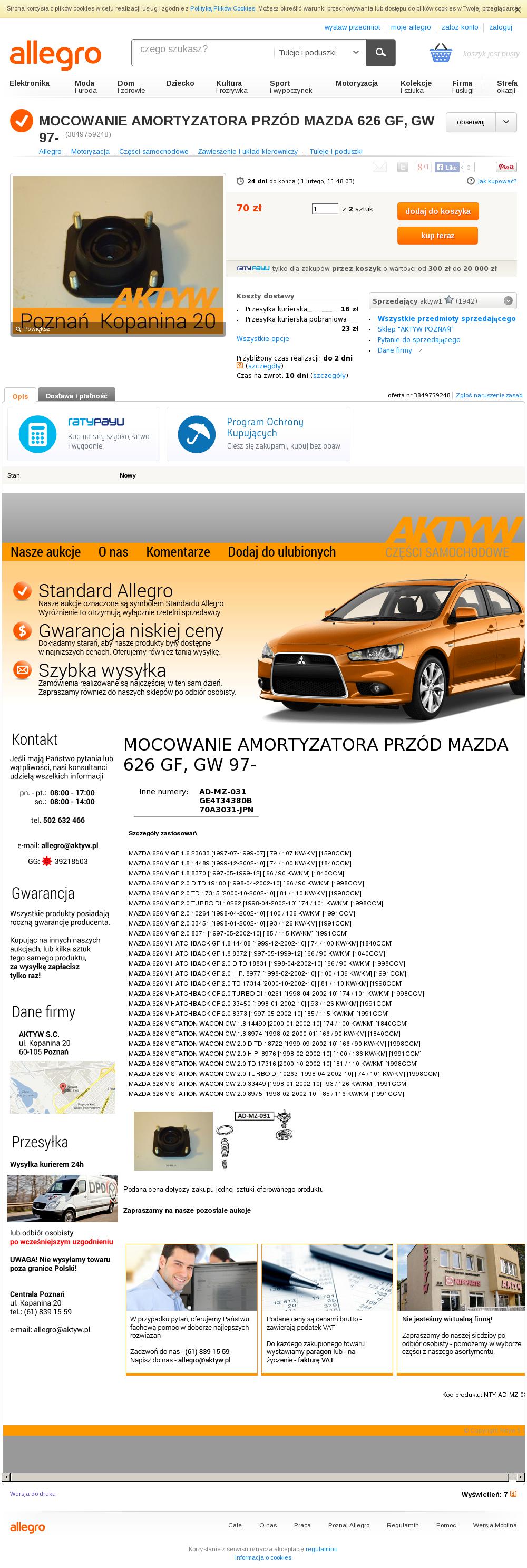

Postprzez tomxl » 7 sty 2014, 19:50
Odświeżam trochę temat ;)
Coraz bardziej trzeszczą mi łożyska amortyzatorów przód w mojej 626 GW.
Mam pytanko ,czy zalecana jest wymiana całej poduszki z łożyskiem cena 70 zł http://allegro.pl/mocowanie-amortyzator ... 59248.html
Czy wystarczy wymienic samo łożysko ? niestety jest problem z jego dostępnością cena ok 30 zł
Pozdros. Tom
Było DEMIO Sportive 1,5 02r Teraz jest 626 kombi 2,0 ditd 00r
Od: 16 lut 2009, 22:01
Posty: 199
Skąd: 3miasto
Auto: V70 D5
Postprzez alk80 » 7 sty 2014, 20:52
znajomy w nissanie wymienił same łożyska to potem skrzypiały mu gumy w mocowaniach, a mocowań bez łożysk nie kupisz więc miał łożyska na zapas

Postprzez VeryCoolMan » 8 sty 2014, 00:07
tomxl napisał(a):tomxl
Zrobisz jak uważasz ale ze swojego doświadczenia powiem Ci nie inwestuj w zamienniki mocowań amortyzatora! kasa w błoto! jakiś czas temu kupiłem jeszcze drożej bo 150zł za sztukę i po roku wyglądały nie najlepiej a po półtora tragicznie guma spękała i środkowa tulejka tam gdzie przykręcony trzpień wyszła bardzo wysoko aż strach co by mogło być dalej, jeśli masz bardzo kiepskie te mocowania wymień ale na używki w dobrym stanie ja tak zrobiłem i nie narzekam wyglądają i zachowują się jak nowe, jeśli z kolei masz dobre nie wymieniaj ich za nic na zamienniki łożyska możesz wymienić na nowe choć możesz rozebrać stare jest tam wkład teflonowy wyczyścisz go nasmarujesz złożysz i powinno chodzić jak nowe, co do trzeszczenia sprawdź czy masz dokręcone śruby na trzpieniach amorów właśnie w ów mocowaniu o którym tu piszemy.
alk80 napisał(a):a mocowań bez łożysk nie kupisz więc miał łożyska na zapas
Kupi kupi :)

Postprzez tomxl » 8 sty 2014, 23:15
VeryCoolMan napisał(a):Zrobisz jak uważasz ale ze swojego doświadczenia powiem Ci nie inwestuj w zamienniki mocowań amortyzatora! kasa w błoto!
Bardzo trafna uwaga wielkie dzięki <prosze> <prosze> <spoko> juz wyleczyłem się z chińskiego zamiennika.
VeryCoolMan napisał(a):jeśli masz bardzo kiepskie te mocowania wymień ale na używki w dobrym stanie ja tak zrobiłem i nie narzekam wyglądają i zachowują się jak nowe, jeśli z kolei masz dobre nie wymieniaj ich za nic na zamienniki łożyska możesz wymienić na nowe choć możesz rozebrać stare jest tam wkład teflonowy wyczyścisz go nasmarujesz złożysz i powinno chodzić jak nowe, co do trzeszczenia sprawdź czy masz dokręcone śruby na trzpieniach amorów właśnie w ów mocowaniu o którym tu piszemy.
Niestety moje poduszki juz bardzo trzeszcza i to nie pierwszy rok , najbardziej jest to odczuwalne w okresie zimy i jesieni . Np. taka sytuacja jadę na wstecznym skręcam koła i po chwili hamuje słychać bardzo głośne zgrzyty. Reasumując będe szukał używek , bo reanimacja starych jest juz raczej wątliwa w moim przypadku .
