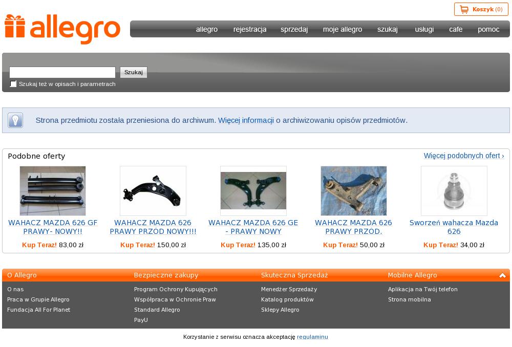

Postprzez godzuki » 14 paź 2010, 10:09
Napisałem do TEDGUMu wysyłając rysunek z wymiarami moich tulejek.
Żeby nie było nieporozumień:
Mazda 626 z 1999r. 2.0 DITD 101 KM
nr nadwozia: JMZGF14R201030509
Odpowiedź z TEDGUM:
górna tuleja to numer 00390746. (otwór 20 mm)
Dolna to numer 00393764. (otwór 12 mm)
Druga informacja to taka, że na allegro jest zamiennik:
http://allegro.pl/wahacz-mazda-626-gf-p ... 32668.html
Otwory 12 mm i 20 mm rozstaw pomiędzy otworami 610.

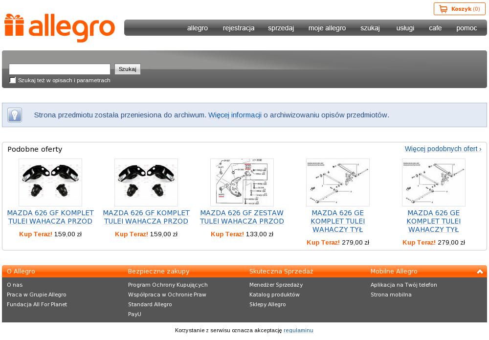

Postprzez petek » 10 sie 2012, 17:16
Witam, stoję przed problem kupna tulejek do wahacza i nie wiem czy ten zestaw byłby dobry,
http://allegro.pl/mazda-626-gf-komplet-tulei-wahacza-przod-i2506118542.html
firma chyba dobra bo polecają całe wahacze yamato na forum ale chciałbym zasięgnąć opinii od ludzi co już przerabiali ten temat.
Cena przystępna w porównaniu do tulejek NOK więc ciekawi mnie jakość.
Pozdrawiam.

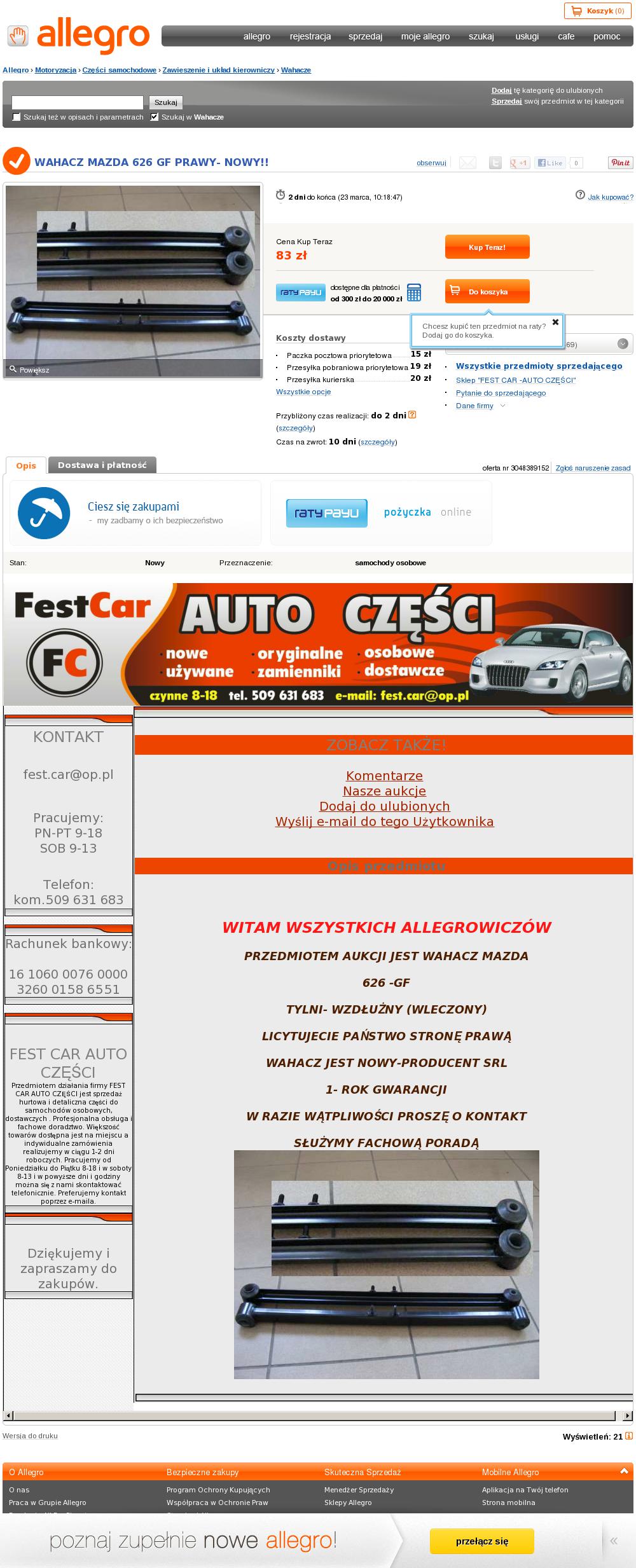

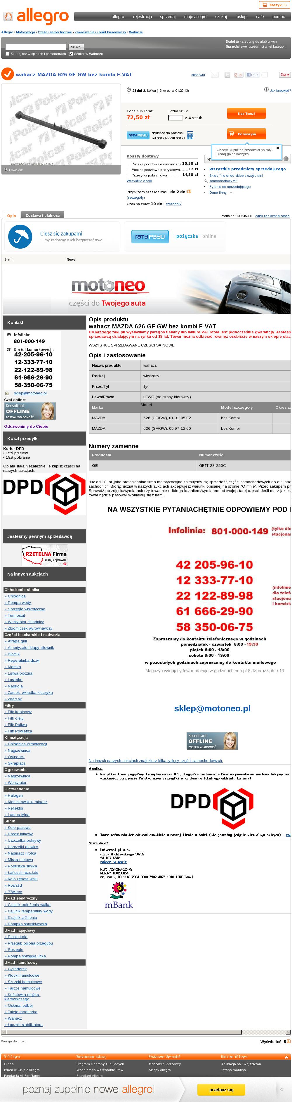

Pytanko co do wahaczy tylnych wzdłużnych – czy zamienniki z allegro (80-100zł/szt) są cokolwiek warte czy szukać używanego oryginalnego w bdb stanie? Mi nic z tymi wahaczami nie jest, ale gumy nie wyglądają już na nowe i liczę, że po wymianie będzie trochę ciszej zawiecha pracować.
Konkretnie, czy np. coś takiego to szajs który się rozleci po 3 kkm, czy warto w to zainwestować?
http://allegro.pl/wahacz-mazda-626-gf-p ... 89152.html
http://allegro.pl/wahacz-mazda-626-gf-g ... 45326.html
