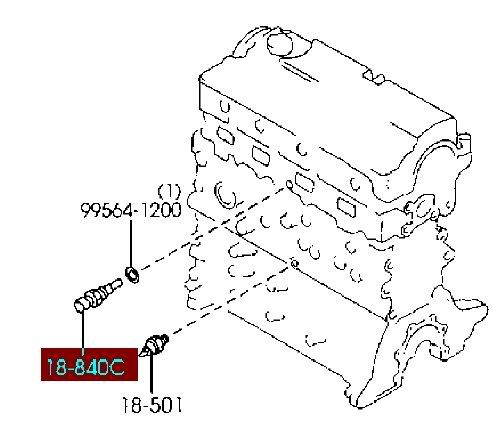

Postprzez Siwy21 » 27 kwi 2009, 19:11
Tylko gdzie szukać tego czujnika? W którym miejscu dokładnie on się znajduje? I czy da się ten czujnik jakoś wyczyścić itp czy trzeba wymienić?
Od: 10 wrz 2007, 18:25
Posty: 68
Skąd: Ostrów Mazowiecka
Auto: 626 GF 2.0 DiTD 01r.
Postprzez topik » 27 kwi 2009, 19:16
Siwy21 napisał(a):Tylko gdzie szukać tego czujnika?
Ten czujnik znmontowany jest w bloku silnika, z przodu koło pompy wtryskowej.

Postprzez Siwy21 » 27 kwi 2009, 19:42
a jak wygląda, bo nawet nie wiem czego szukać

Siwy21
ten wyżej z czerwonym opisem, to chyba to ;)
