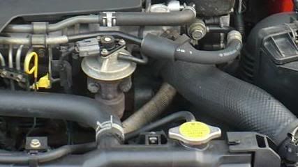

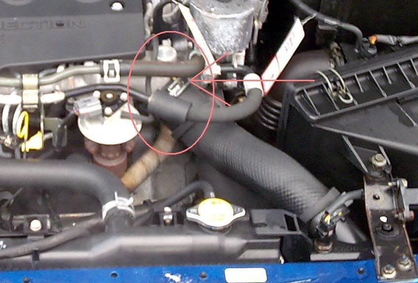

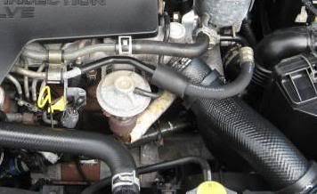

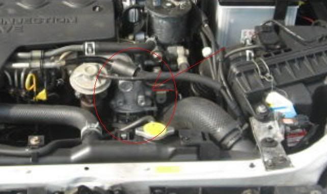

druga sprawa, to skąd różnice w połączeniu intercooler – dolot? jak tu:
tak jest zazwyczaj:
a tak czasem:

kierownik napisał(a):skąd różnice w połączeniu intercooler – dolot?
Silnik RF4F i bodajze RF3F mialy inne kolektory ssace
