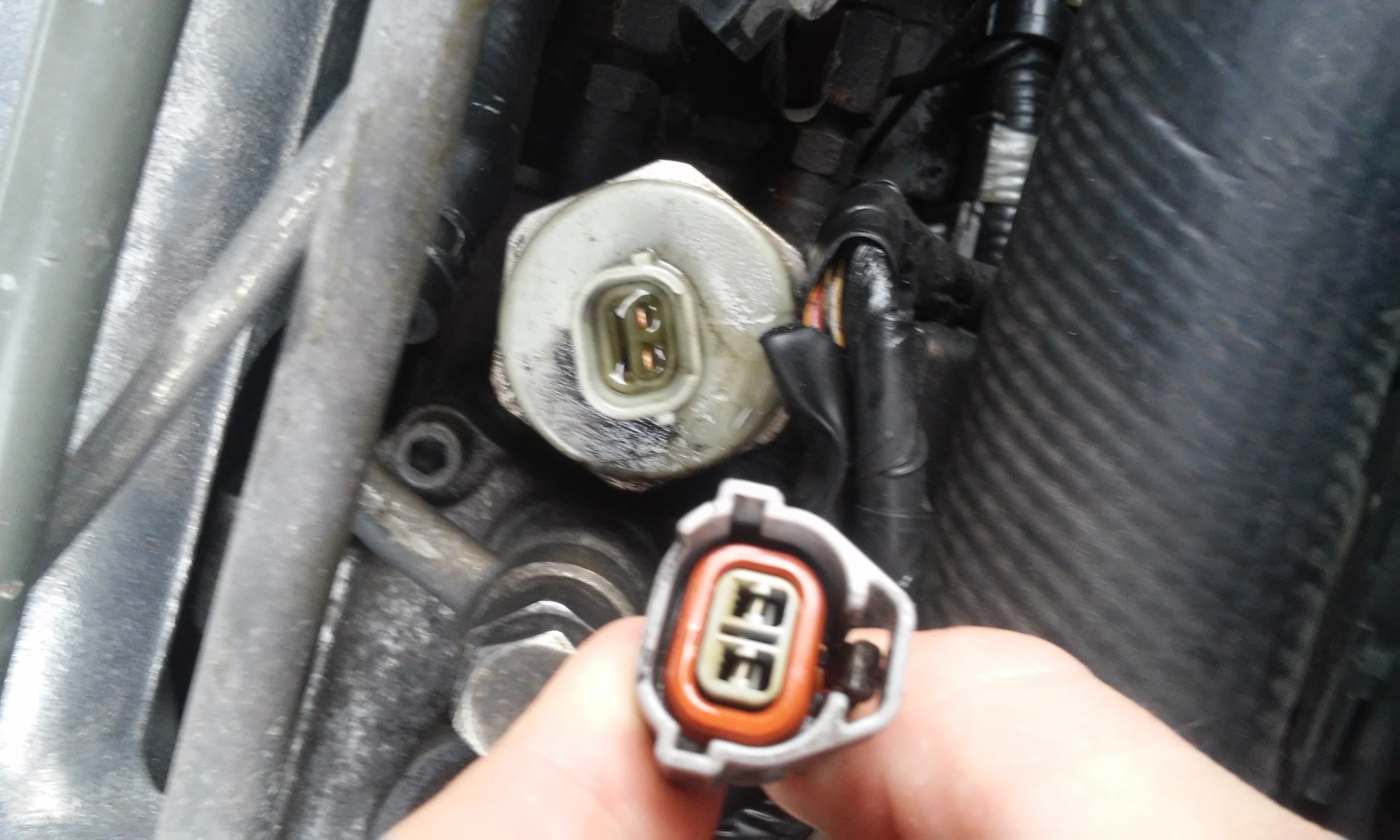

Witam. Jak w temacie cieknie ropa z zaworu spv ostatnimi czasy madzia nie podpala prawidłowo oraz w środku styku po przejechaniu nawet paru kilometrów pojawia się ropa, moje pytanie czy da radę to jakoś zregenerować czy tez uszczelnic oraz czy są jakieś zamienniki? Lub czy z mazdy 6 pasuje czy tam jest coś innego?. Mazda 626 00r rf2a.

Postprzez Neonixos666 » 9 lip 2016, 21:48
Mazda 6 nie ma pompy wtryskowej tylko pompę wysokiego ciśnienia a to inna bajka. Niestety tylko wymiana na inny.

Postprzez Neonixos666 » 9 lip 2016, 22:17
Nie ma części do regeneracji, zużycie wewnętrzne i koniec.

Postprzez Neonixos666 » 9 lip 2016, 23:22
jak zawór się ,,przycina" i np na wolnych dziwnie chodzi albo ma na jakiś obrotach przycinkę to można go rozebrać i wyczyścić ale jeśli paliwo leci przez piny to to nie jest zanieczyszczenie a zużycie. Co to znaczy nie odpala prawidłowo?

Postprzez dzul » 10 lip 2016, 13:38
pali gorzej po postoju, bo gdzieś dostaje się lewe powietrze do układu paliwowego i sie zapowietrza. Możliwe, że przez cieknący SPV. Ponoć zawór od opla pasuje. Jest gdzieś o tym watek na forum.

Postprzez dzaper » 10 lip 2016, 14:27
Witam sprawdz czy ropa nie cieknie po wiasce elektrycznej miałem taki problem ropa była nawet w komputerze. Ale do wymiany był zupełnie inny czujnik jak pokazujesz na zdjęciach. W mojej madzi winowajca był czujnik którego widać pod pompą zakończony czerwoną wtyczka dwu pionową. A nazywało się to chyba tcv

Postprzez pomrok » 11 lip 2016, 13:44
Po wiazce aż do wtyczki? Trochę dziwne szczególnie ze pojawia się tam sporo ropy już po paru kilometrach a co do tcv i mokrych kabli to tak tez mam ten problem niestety wiec będę musiał wymienić spv i tcv :|

Postprzez dzaper » 12 lip 2016, 09:54
Wymień najpierw jedno bo to nie tanie zeczy.Ja małem całą wiaske mokra az do komputera kutry znajduje się pod nogami pasażera. A zaczęła wyciekac z skszynki elektrycznej. Jak będziesz szukał czesci zadzwoń sobie
