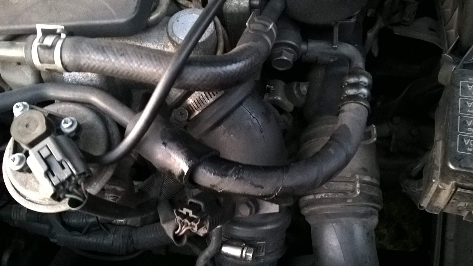

pęknięcie – co to za wąż przewód, i czy może mieć wpływ na spadek mocy.
Postprzez lucas626 » 5 lip 2016, 13:10
Witam.Spadła mi moc w silniku, samochód ledwo przyśpiesza a jego prędkość max 140km.Zauważyłem że pękło kolanko od tego przewodu.Co to za przewód , od czego jest i czy może mieć wpływ na spadek mocy.
Gdzie to można kupić, ma ktoś na sprzedaż. Sprawa pilna. Mazda 626 GW Kombi, Silnik 2,0 Ditd, rok prodkukcji 2000 po lifcie.

Postprzez Neonixos666 » 5 lip 2016, 19:02
Standard w 626 z ditd, kolanko można zastąpić innym dopasowanym (był temat o tym), a ta kostka to jest boost sensor i jest tylko przykręcona do tego kolanka.
Poczyta trochę o tym silniku to ułatwi Ci sprawę i będziesz wiedział jaką rolę spełnia to kolanko.

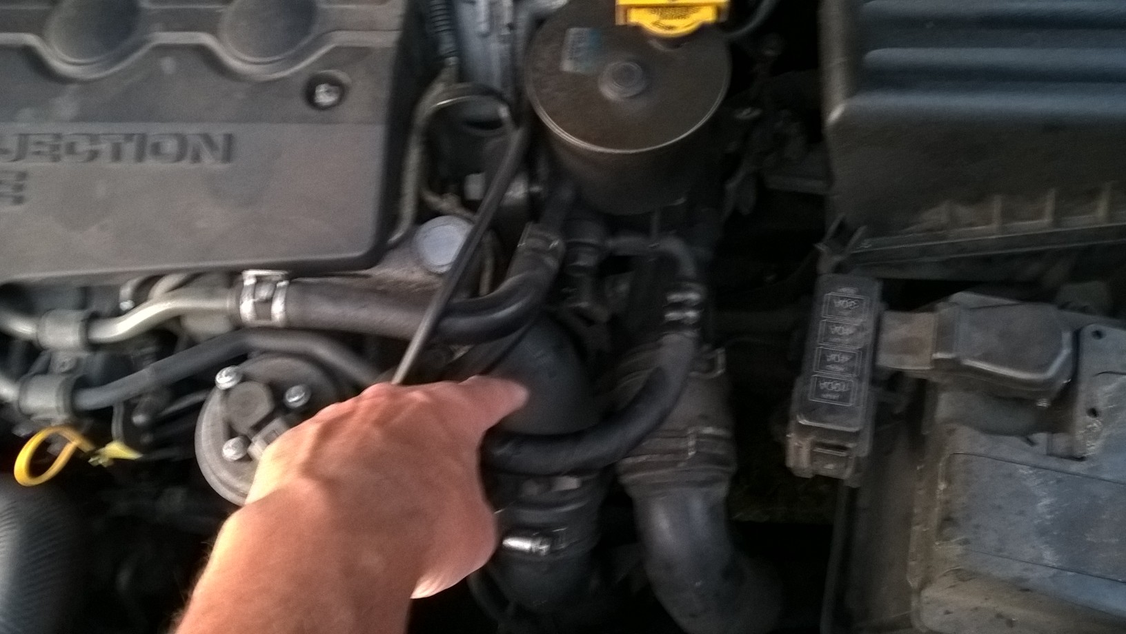

Postprzez lucas626 » 5 lip 2016, 19:19
Witam.Czyli to jest wąż dolotowy do intercoolera czy wyjście schłodoznego powietrza do kolektora?
Czy przez to pęknięcie jest zasysane czy wydmuchiwane powietrze.jak zasysane to czy po naprawie nie trzeba czegoś przeczyscić lub jak najszybciej zmienić olej?

Postprzez Neonixos666 » 5 lip 2016, 20:50
Widzę że moja rada poszła w las...
Jest to kolanko między intercooletem a kolektorem i panuje w nim z reguły nadciśnienie. Trzeba po prostu wymienić. Radzę poczytać o turbodoładowanych silnikach diesla bo warto wiedzieć co się ma pod maską.
