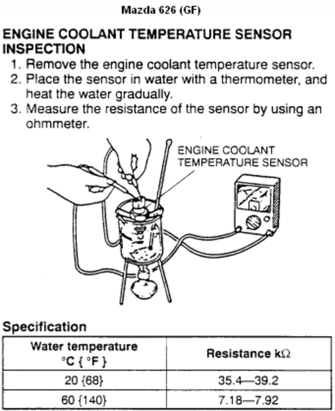

Czytalem kiedyś na forum, że ktoś dołączył sobie do układu czujnika opornik, który zaniżal temperaturę dla ECU, a sam opornik był włączony w obwód tylko w momencie kiedy kręcony był rozrusznik.
Czy orientujecie się może jak to dokładniej zrealizować?
I rozumiem, że w zależności od temperatury takie opory powinny być następujące i należy elektrycznie podłączyć opornik o odpowiedniej oporności?

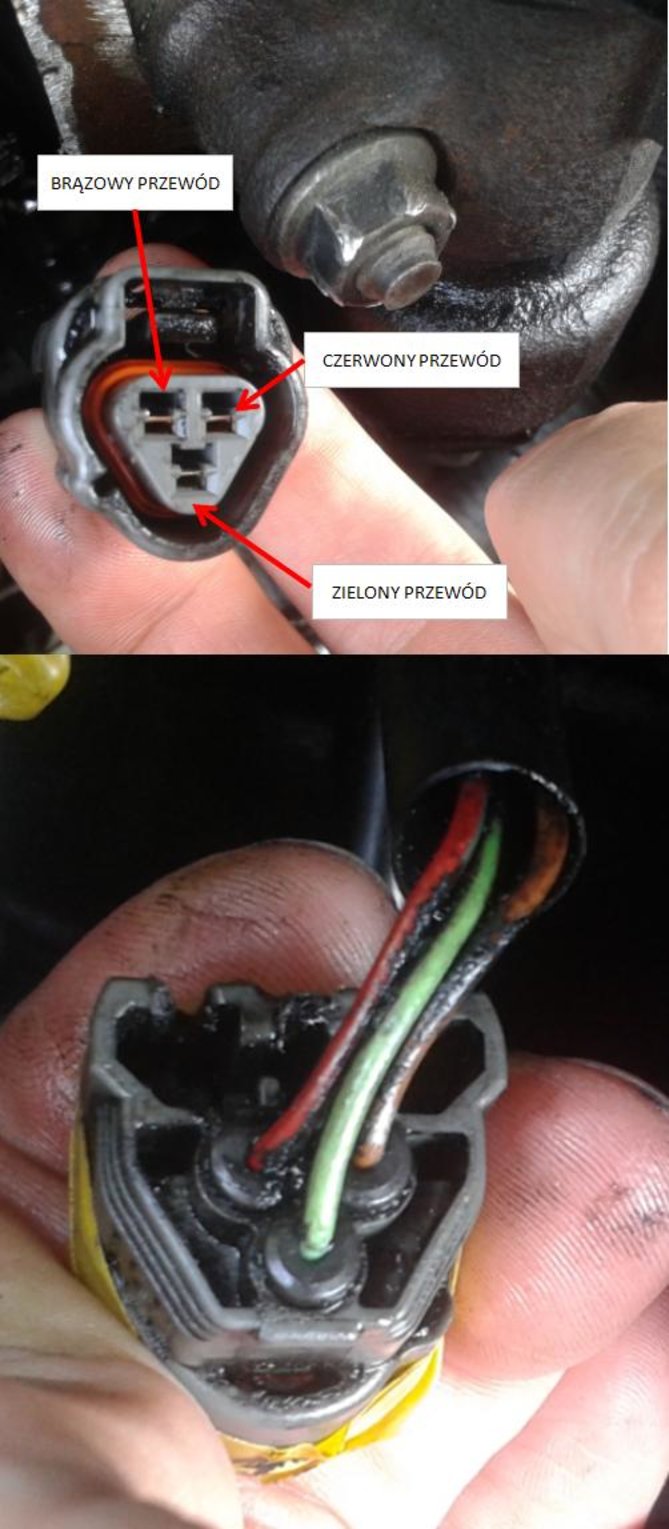

W chwili obecnej mierząc na przekręconym kluczyku, na wtyczce mam:
Brązowy – zielony – ok 10V
Brązowy – czerwony – ok 5V
Zielony – czerwony – ok 5V
Dodatkowo na wyłączonej stacyjce pomiędzy brązowym a zielonym mam opór ok. 62 Ohm.
W zwiazku z tym mam kilka pytań;)
1. Czy to są mniej więcej prawidłowe wartości
2. Pomiędzy którymi stykami mam opór odpowiadający za temperaturę bloku silnika?
Niestety nie jestem w chwili obecnej w stanie dostać się do pinów czujnika w bloku, żeby pomierzyć tam opory.
