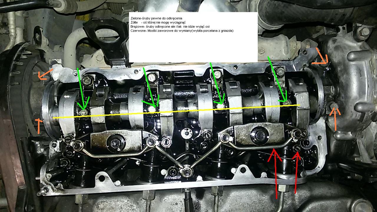

Postprzez michal_shuma » 28 sty 2016, 19:23
zdjęcie jeszcze z zamontowanymi wtryskami.
mam pytanie dotyczące wymiany koników/mostków zaworowych, mianowicie w jaki sposób zdjąć oś na której opierają się popychacze żeby uzyskać swobodny dostęp do mostków zaworowych.
Wiadome że trzeba zdjąć wtryskiwacze, odkręcić śruby trzymające tą oś i śruby które trzymają na bokach tą oś ale mimo to nie da się jej wyjąć.
Ktoś ma jakiś pomysł ? Czy niezbędne tu będzie zrzucenie rozrządu i koła zębatego od wałka krzywek?
dodaje zdjęcie poglądowe

Postprzez sebekle » 28 sty 2016, 21:56
koło na wałku ma jakieś otwory? jak nie to trzeba je zwalić

Postprzez michal_shuma » 7 lut 2016, 21:14
Udało się. Niezbędne jest zrzucenie rozrządu

Postprzez tadziol » 10 lut 2016, 19:57
Niekoniecznie....ja to zrobię bez zwalania rozrządu :P
