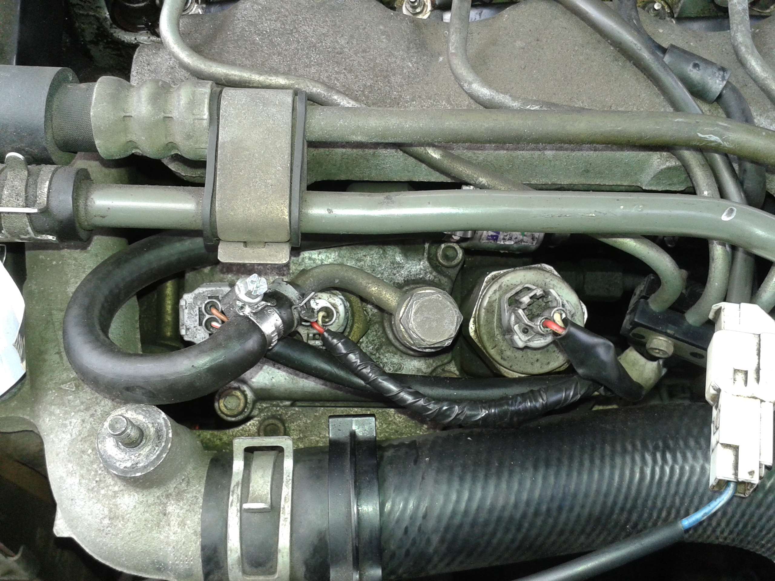

Pompa 1

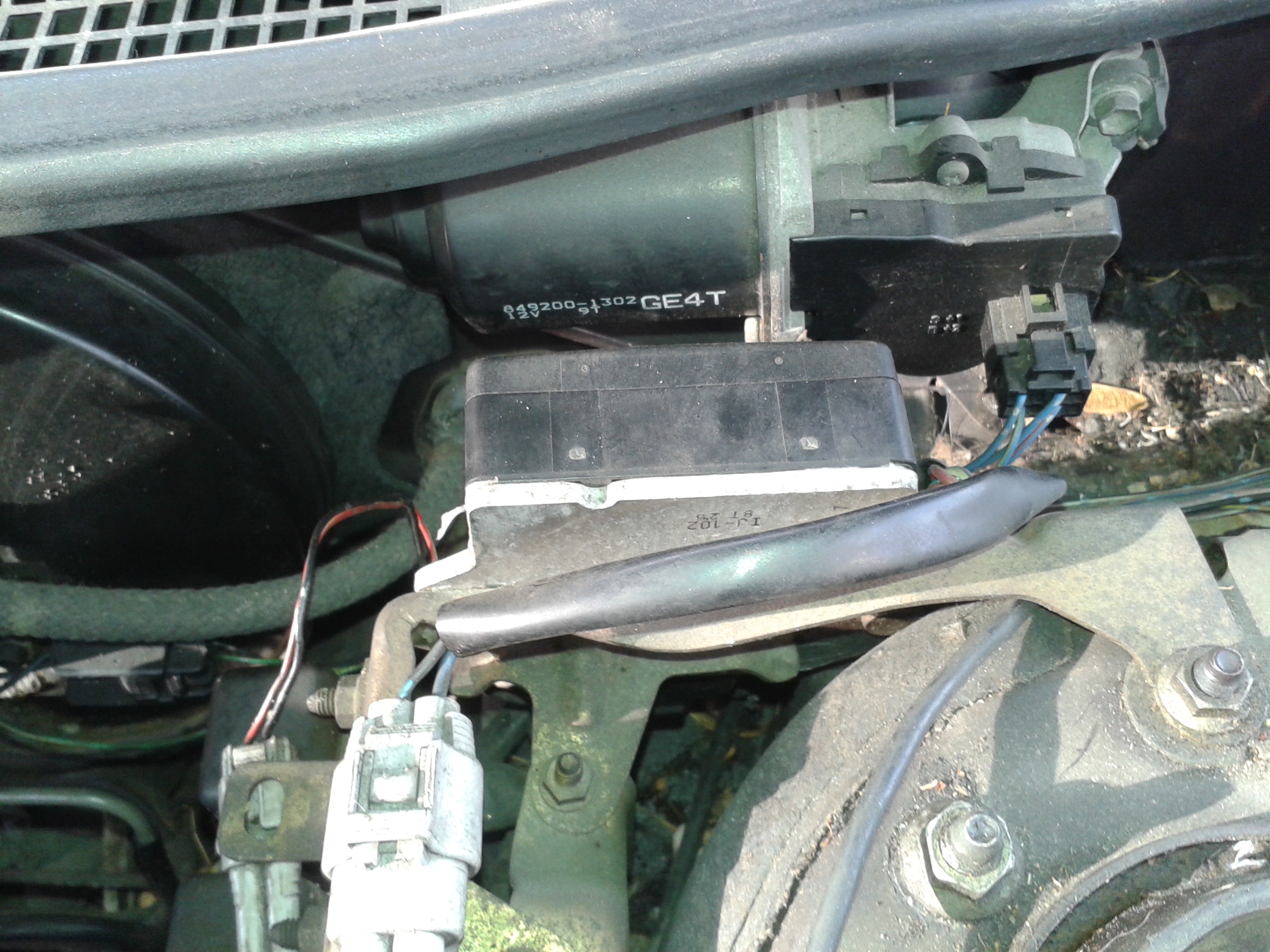

Pompa spod

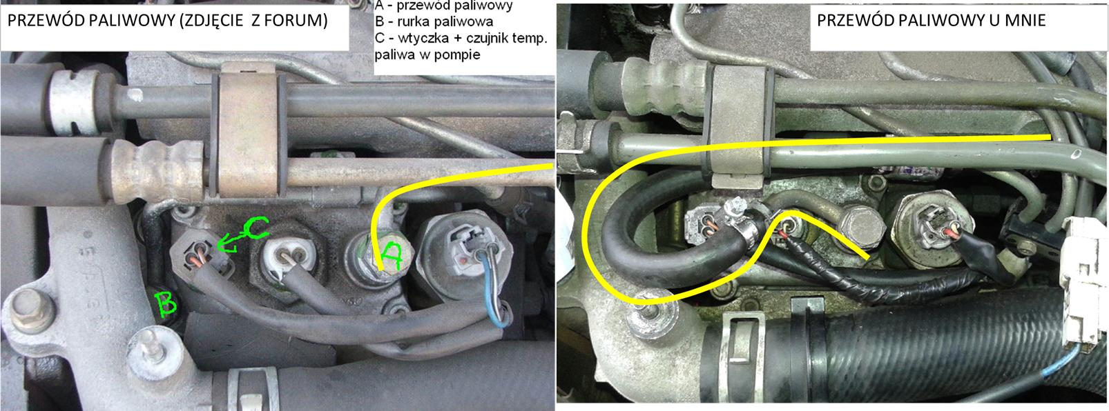

Z tego co widzę na twoich zdjęciach, to masz cały dół pompy mokry, tak więc pewnie zawór TCV do wymiany. ECU masz pod nogami pasażera , trzeba odchylić wykładzinę i pod blachą masz ECU. Sprawdź najpierw czy ECU nie jest zalane.
