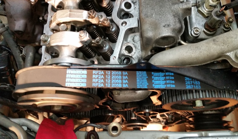

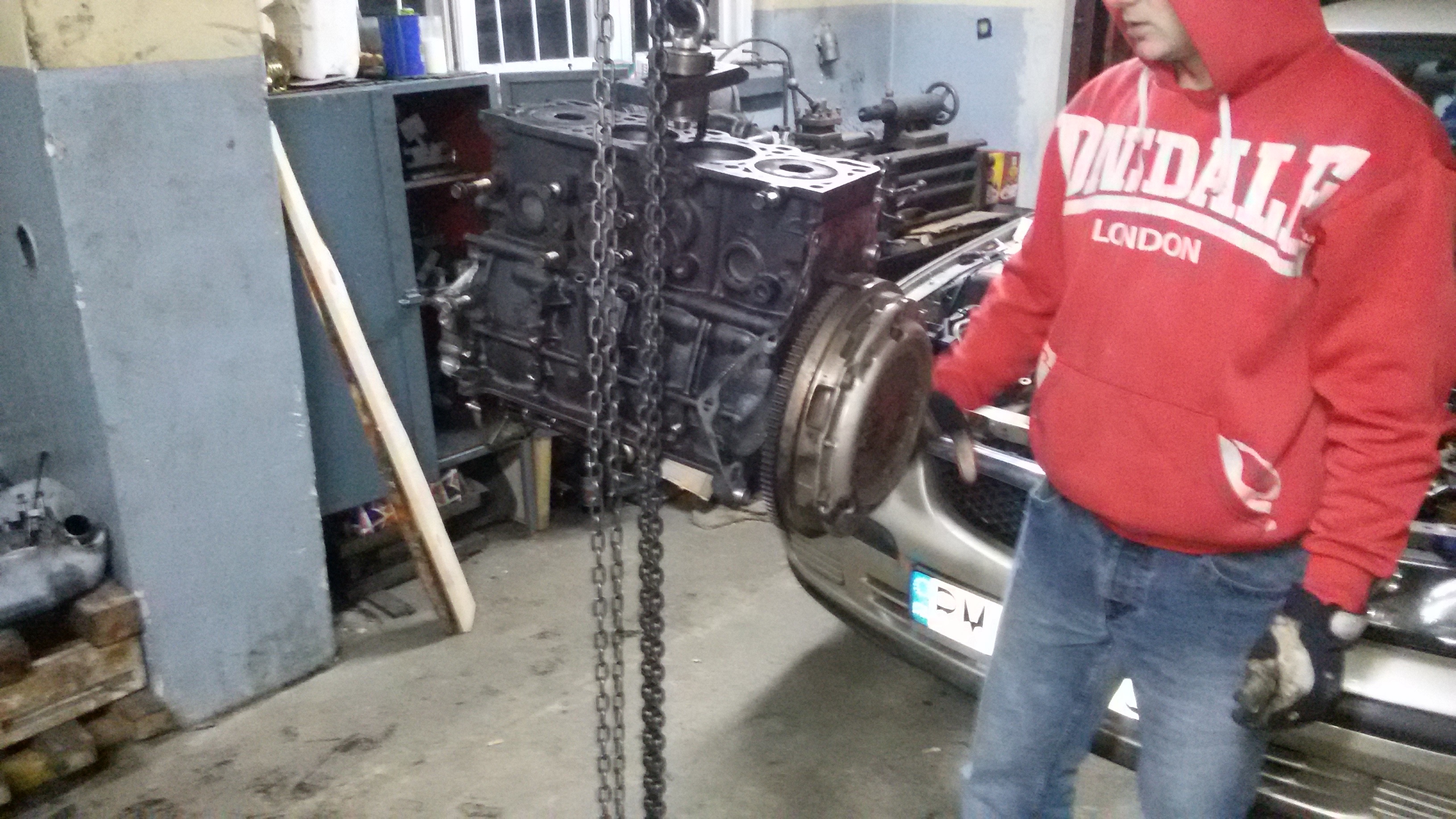

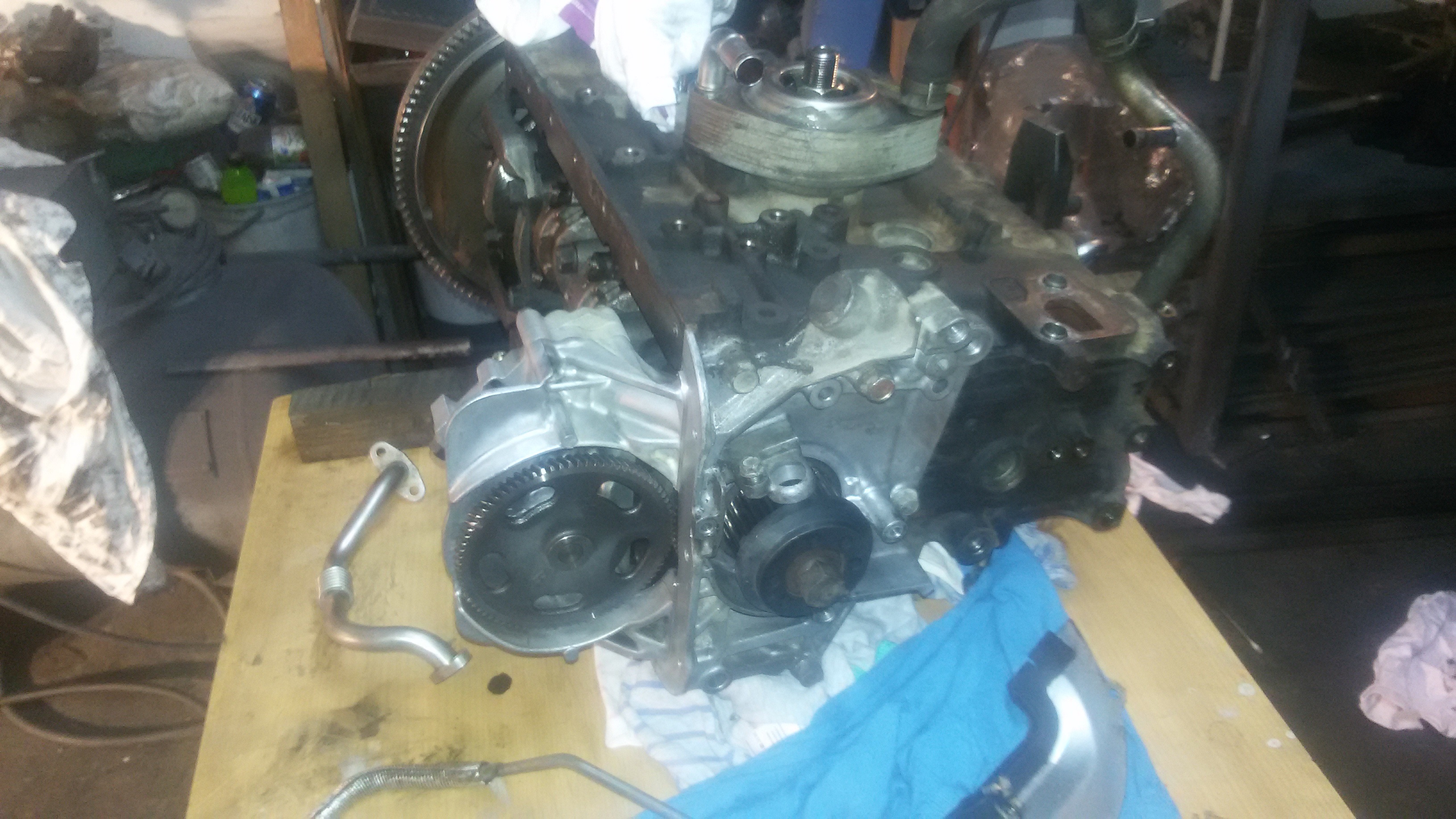

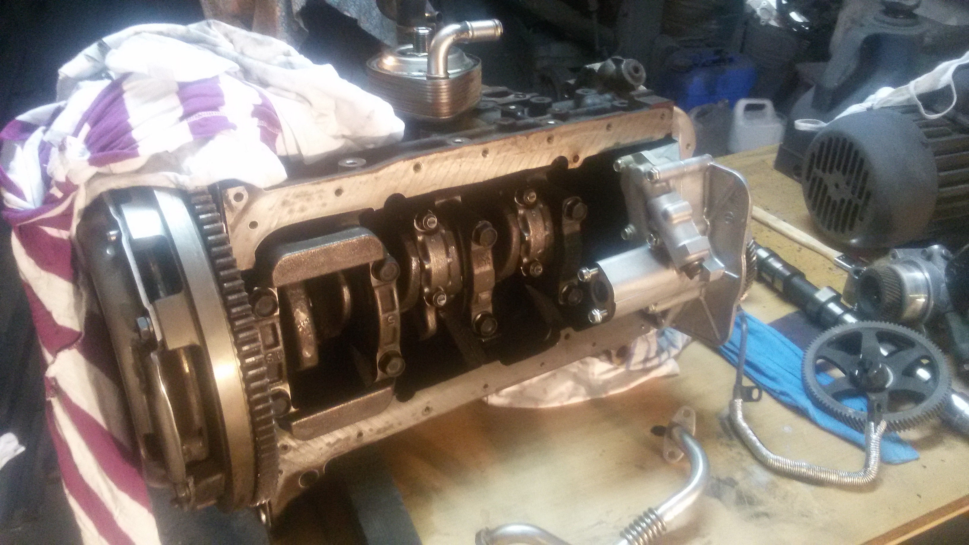

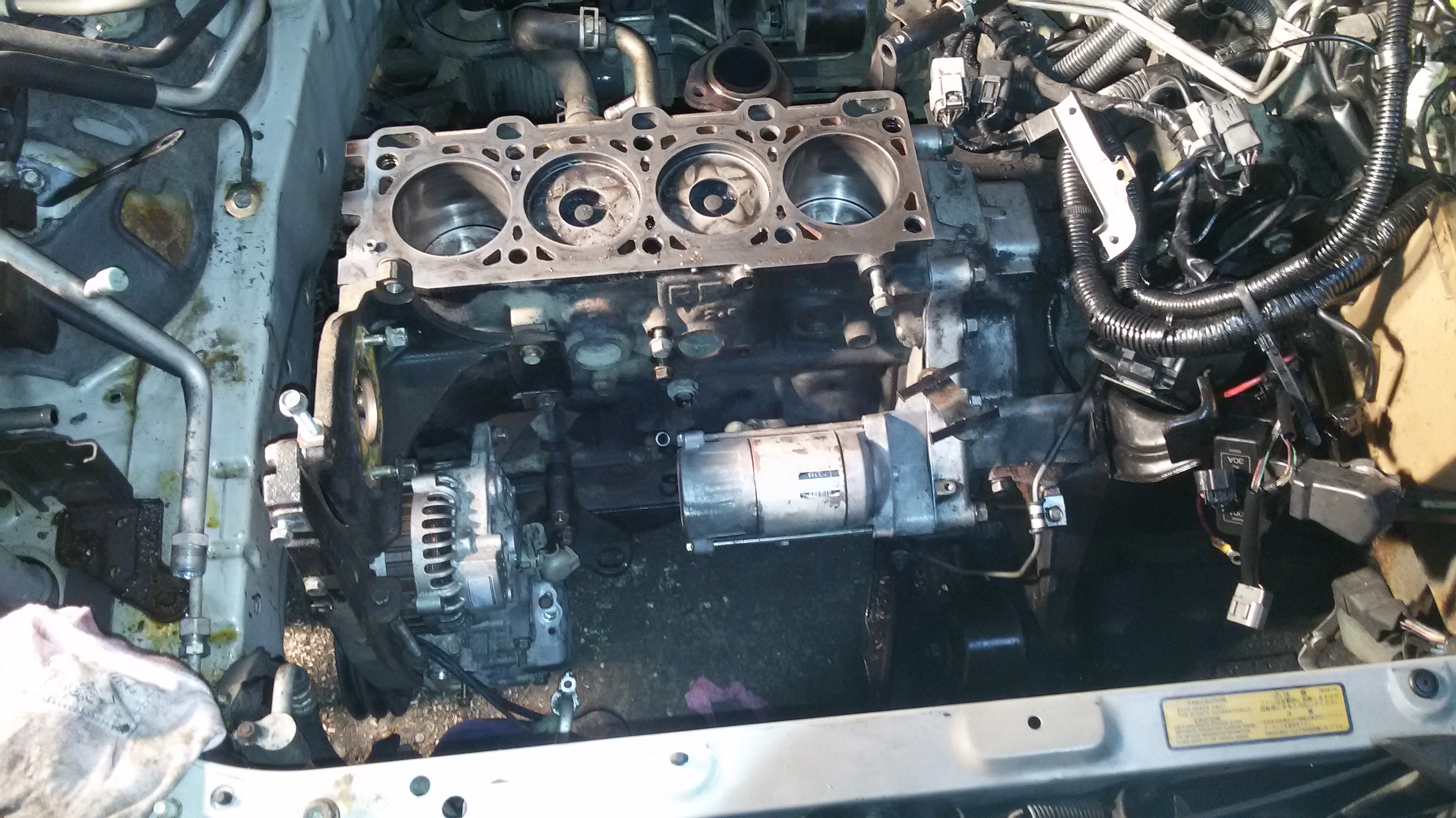

Witam. Ponieważ jestem w trakcie "małego" remontu mojego silnika przedstawiam ciekawe moim zdaniem foty:
stan agonalny jak widać

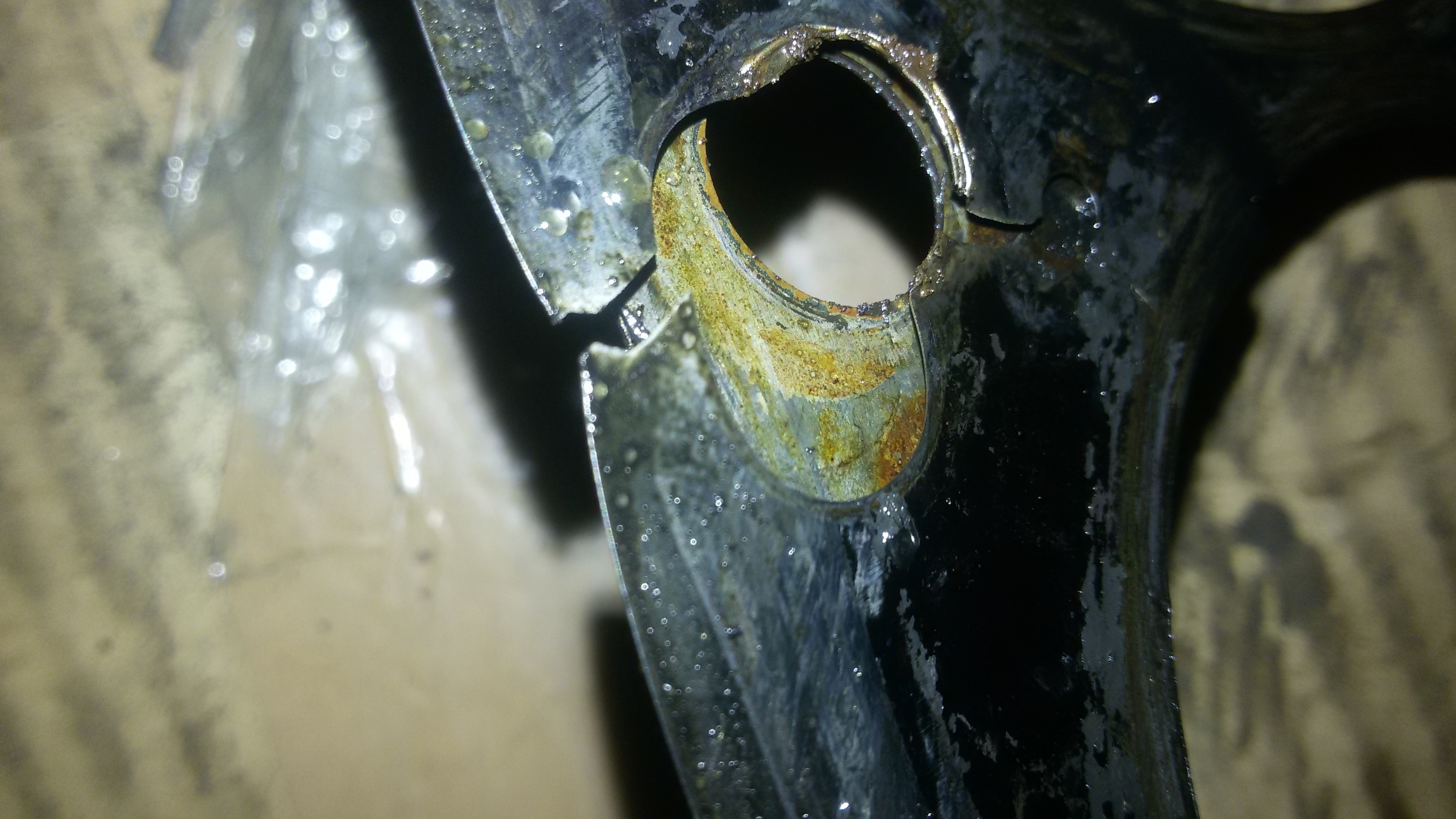

winowajczyni całego zamieszania

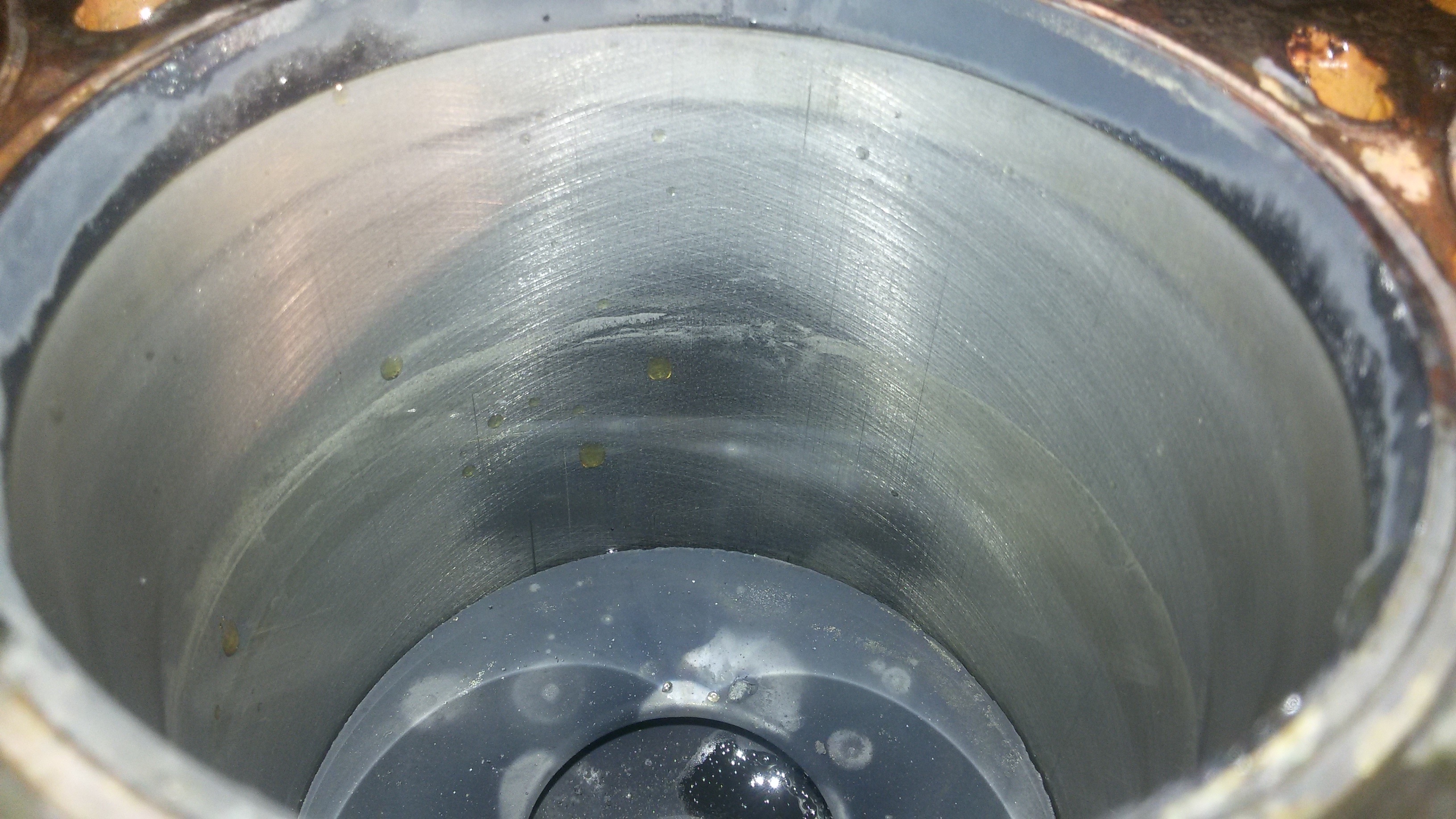

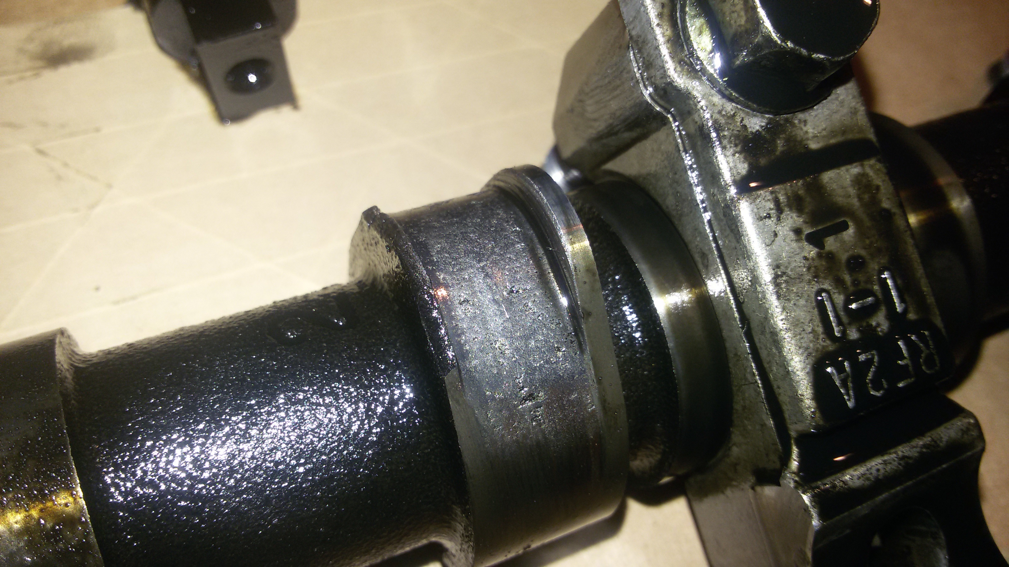

całkiem niesły wg. Widoczne ślady po honowaniu przy przebiegu 260tys

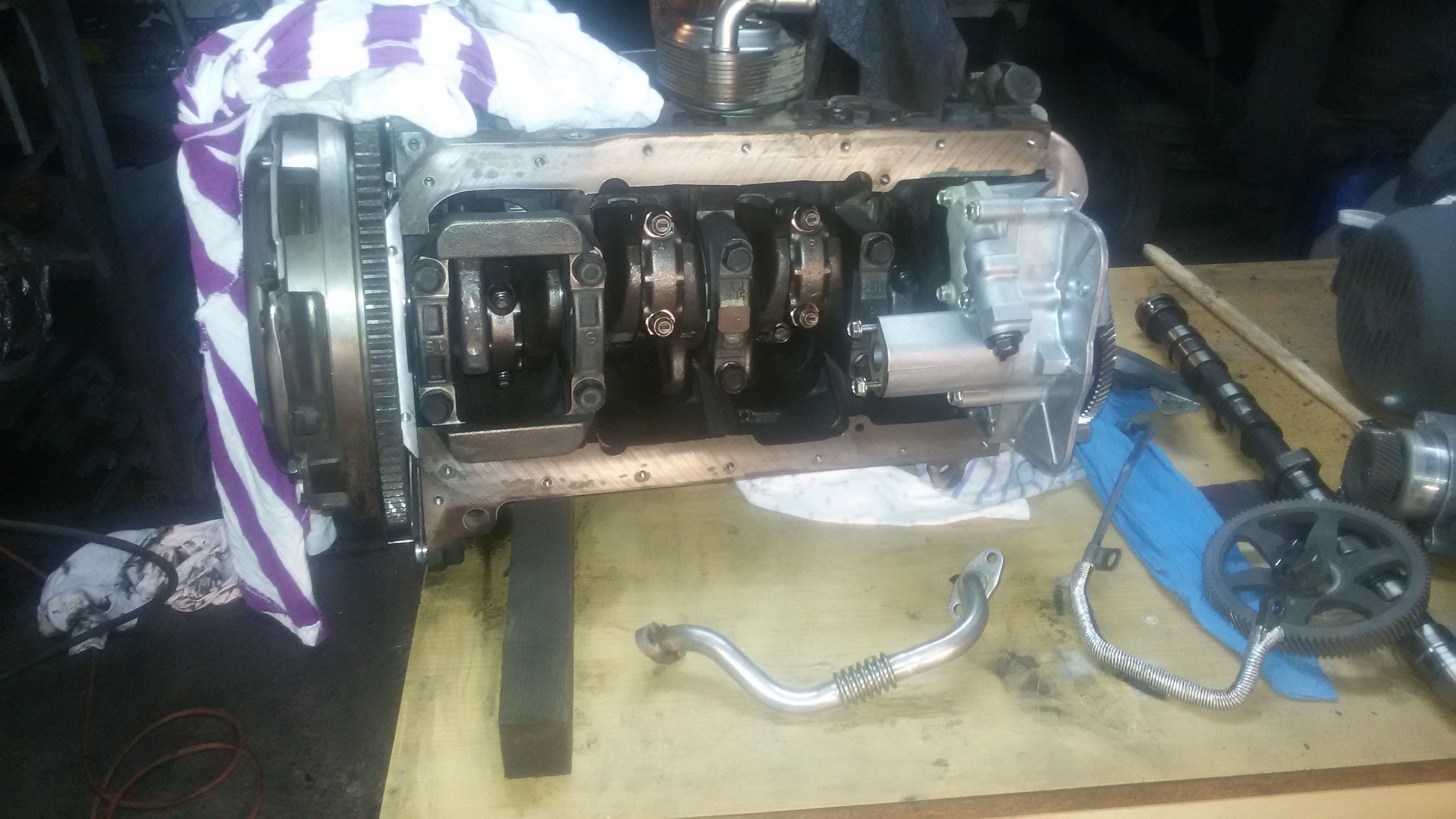

stwierdziłem że odświeżymy sie na Maxa

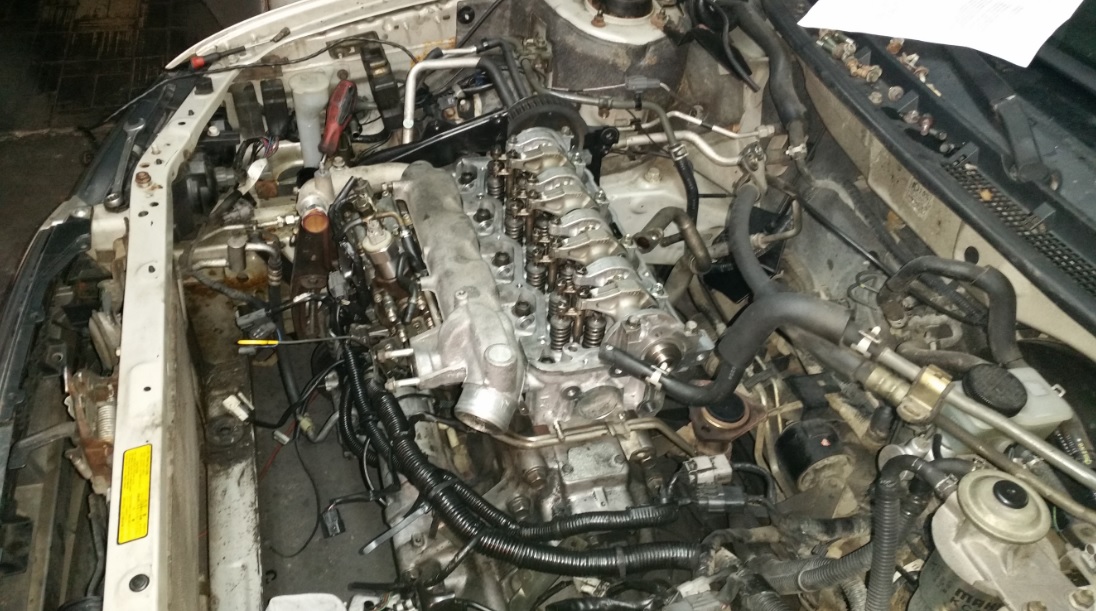

Postprzez Simonkg » 1 mar 2015, 15:36
No i jest :) Fura już zdrowa i śmiga. Koszty...
– nowy rozrząd bez pompy – oem
– uszczelki głowicy i kolektorów i pokrywy zaworów – elring
– podkładki pod wtryski podkładki przelewowe i uszczelniacze boczne wtryskiwaczy i simering wałka – oem
– regeneracja wtryskiwaczy( wszyskie były do przeglądu i w stacjonarnej firmie za 50zł/szt. przywrócili im życie niewiele odbiegając parametrami od orginału)
– nowa dźwigienka zaworowa krótka – oem
– używany wałek rozrządu w bardzo dobrym stanie – allegro:)

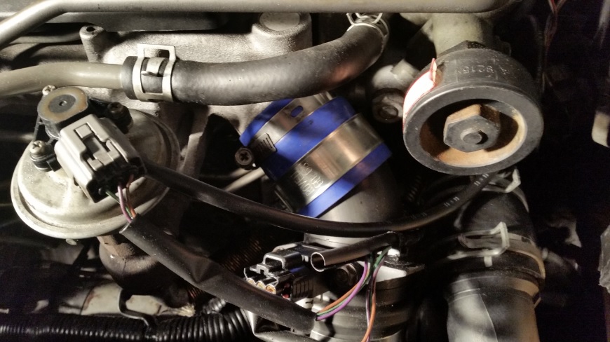

Ceny dosyć wysokie ale teraz cieszy. Dodaje kilka fotek. prosze zwrócić uwage na zdjecie na którym widoczna jest przeróbka pęknietętego łącznika układu dolotowego. do tej pory działa bardzo prawidłowo :) zainteresowanym moge wytłumaczyć w jaki prosty sposób można to zrobić za 15 zł :) pozdrawiam
