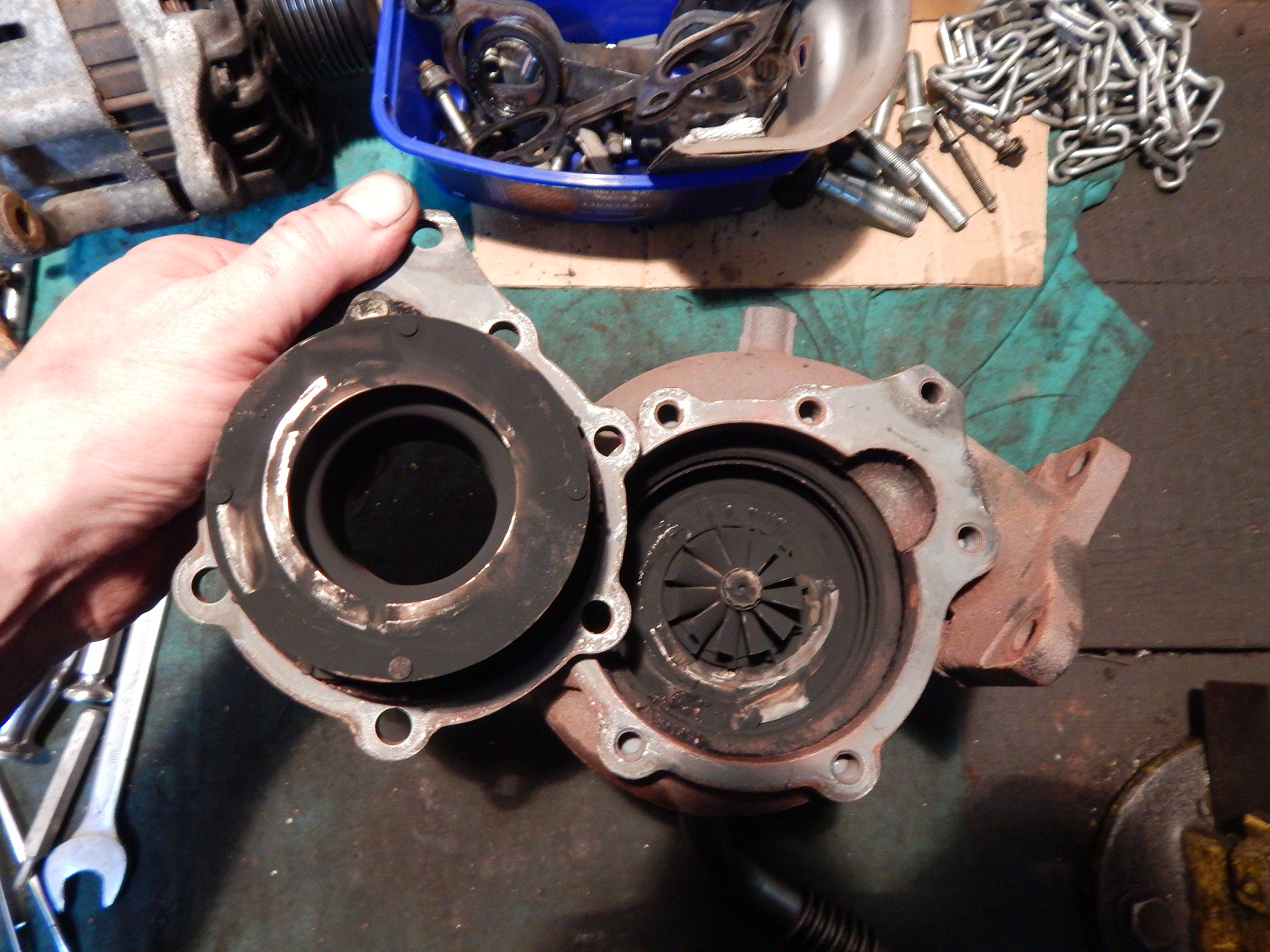

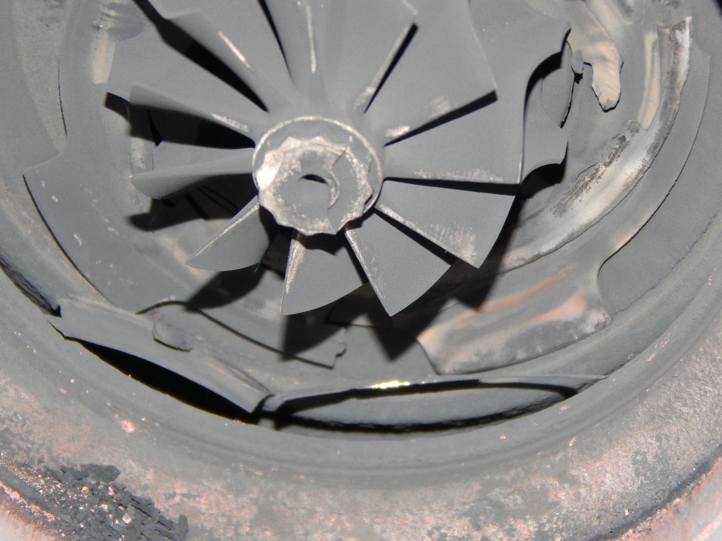

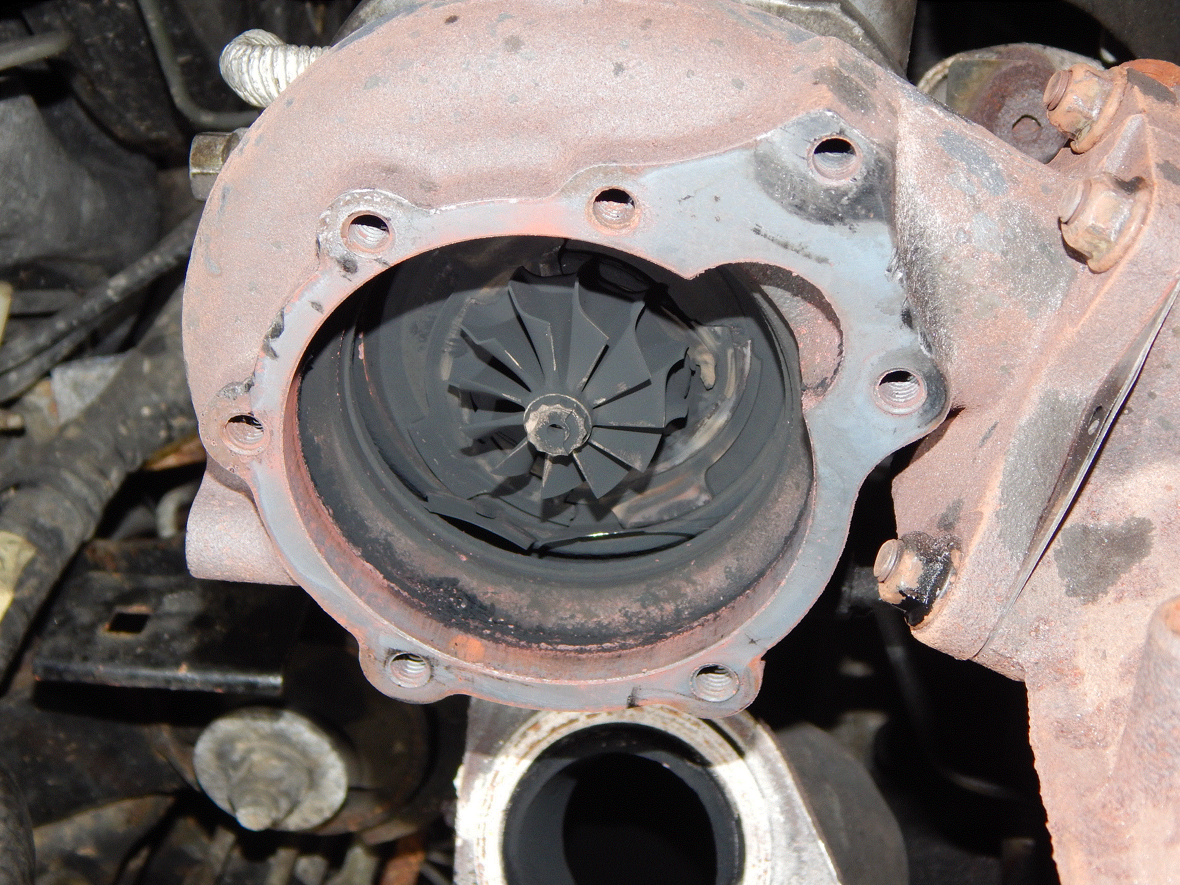

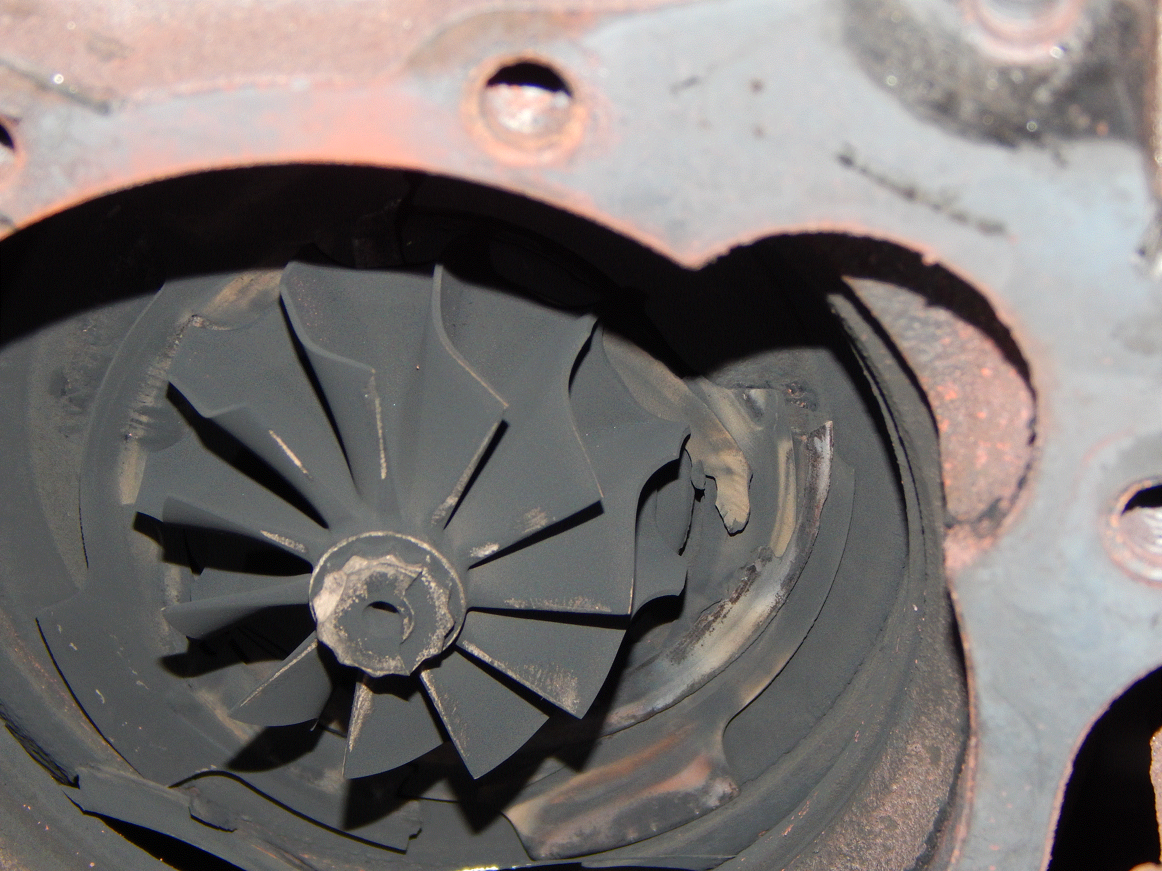

A oto obraz tego co znalazłem w turbinie po zdemontowaniu kierownic.
Rozsypane uszczelnienie (osłona termiczna).Jutro turbina jedzie naprawy,zobaczymy co da się z niej jeszcze zrobić.

kurcze posypała się trochę a miała być sprawna :( no widzisz Tadziol tak co nie którzy robią w Polsce i teraz wiadomo czemu nie dawała kompresji dzięki za fotki

Postprzez tadziol » 26 lut 2015, 21:06
Panowie z serwisu turbin stanęli na wysokości zadania. <spoko>
Pomimo,iż rozsypane uszczelnienie nie jest dostępne osobno jako część zamienna,to tak długo przekopywali magazyn,aż znaleźli z innej turbiny.
Po zamontowaniu do auta w czasie jazdy wskaźnik zaczął radośnie opierać wskazówkę o pozycję 1 ATM,a wóz odzyskał moc i przyspieszenie odczuwalne zwłaszcza w zakresie górnej skali obrotów tj.2000-4000 rpm.
