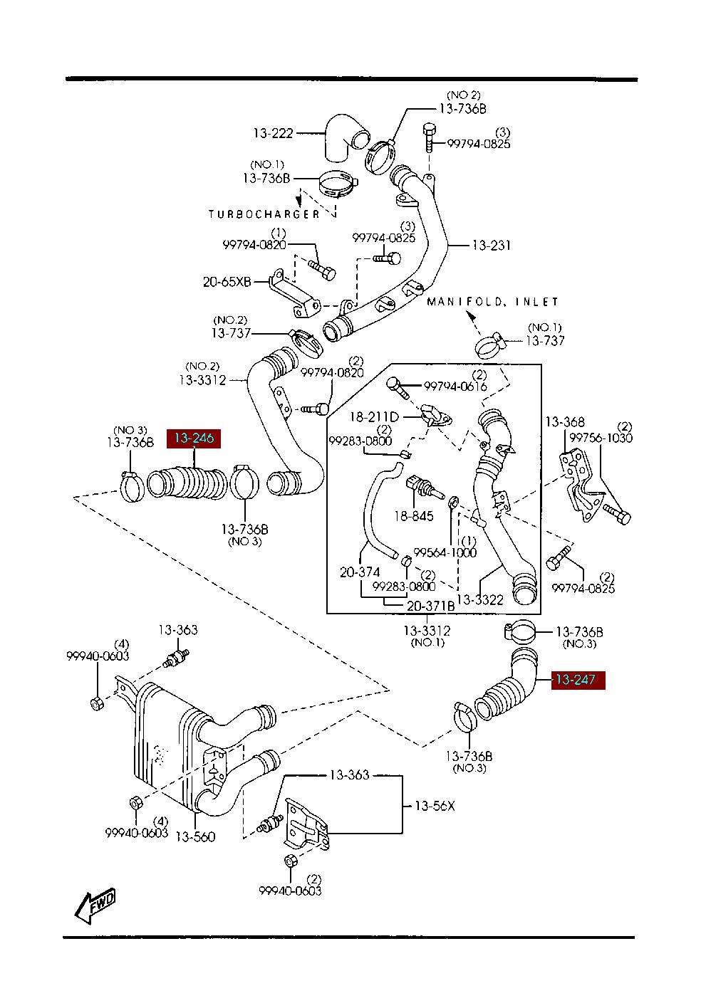

Postprzez zdzislaw1968 » 6 sie 2013, 10:04
przewód 13-246
przewód 13-246
Mam nadzieję, że problem rozwiążę po południu rozbierając małe co nieco w aucie. Mianowicie zauważyłem przewód od collera dziwnie mokry, zaczyna być mokry od kolanka collera, a kończy się na przetłoczeniach przewodu. Jest to przewód 13-246.

Postprzez Neonixos666 » 6 sie 2013, 16:39
rozmontuj wszystkie przewody, umyj i dokładnie obejrzyj każdy. Tam gdzie jest zaolejenie to jest i nieszczelność.
