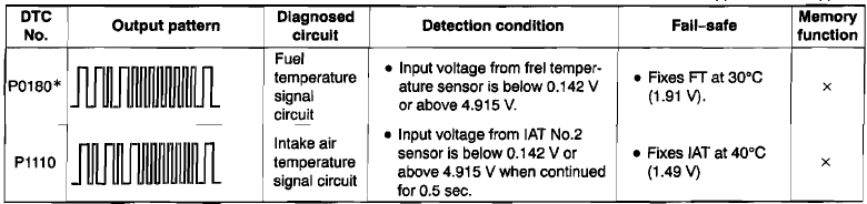

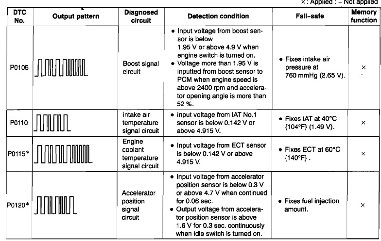

czujnik położenia gazu PCM 2F terminal 0.75-0.95V wciśniety 3.1v-3.5V zwolniony 0.5-0.9V
FSO 20 C 8.5-13 ohm
spv 10-14 ohm
czujnik temp. paliwa 20 C 2.3V 2-3 ohm
czujnik pow. w obudowie filtra 20 C 2.2-2,5V 2.09-2.81kohm
czujnik powietrza w rurze 2.2-2.5V 2.09-2.81kohm
MAP czyli bs 2.5-2.8V
tcv 20 C 10-14 OHM
czujnik predkosci pompy 185-275 Ohm
ect 2.36-2.53 ohm
