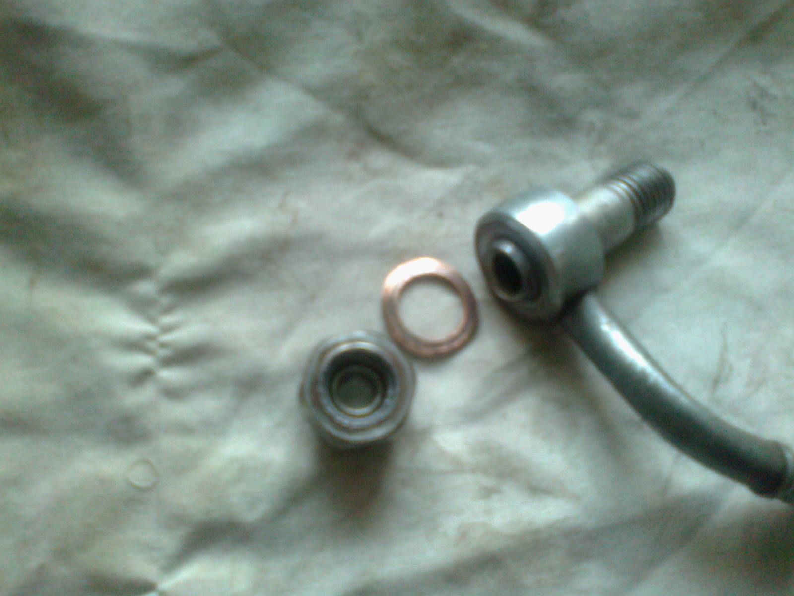

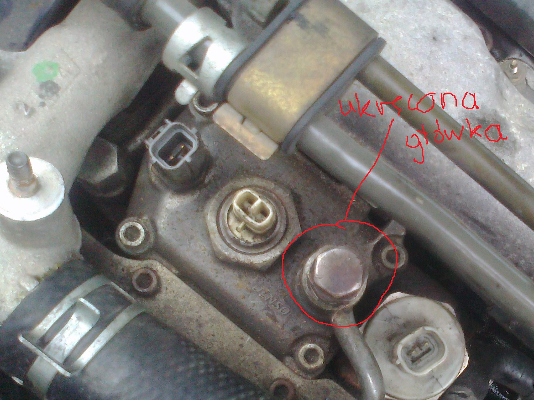

blizszy widok
widok
Witam, nie jestem pewien czy dobrze okreslilem problem- dlatego sprobuje dorzucic foto. Czy spotkalo to kogos z Was? Nowa czesc kosztuje ok 300 zl- czy istnieje tansze rozwiazanie? Pozdrawiam

Postprzez dzul » 29 maja 2013, 22:04
kolego. miałem podobny problem. tylko urwałem tą małą śrubke, co jest wkręcana w tą co ci się urwała. Tokarz załatwił sprawe. Możesz poszukać zawór przelewowy o podobnych wymiarach, ale cholernie ciężko znaleźć. Jak szerszy to zawsze można utoczyć, ale jak za dlugi to lipa. Kiedyś miałem znaleziony jakiś za 14zl.
