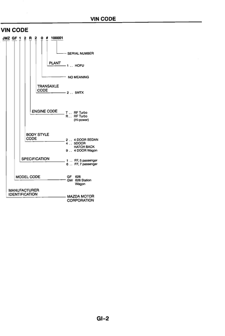

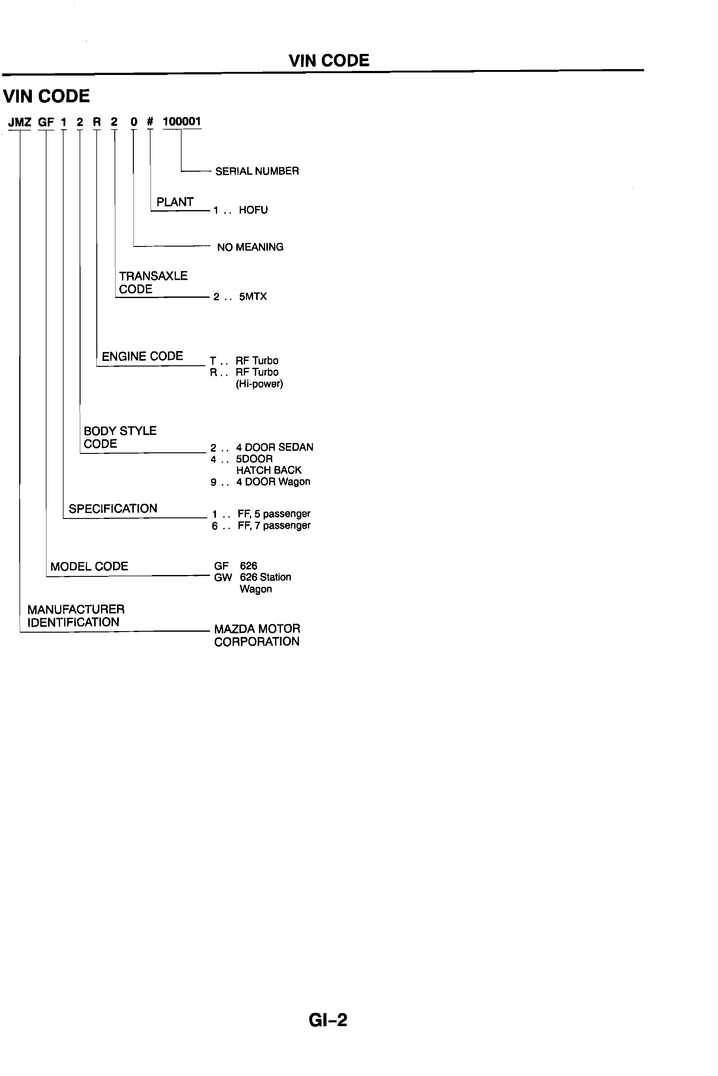

No to ja już nie rozumiem dlaczego w dokumentacji mazdy w opisie vinu jest wyraźnie że
T-90
R-101
Posty: 9505 (54/244)

Postprzez Riki » 6 mar 2013, 08:49
Neonixos666 napisał(a):Dokładnie, gdybyś miał 101 zamiast T było by R
ano,
T low power
R hi power
wiec jak T moze miec 101km skoro RF2A w wersji najmocniejszej :D miało 101?:P

Postprzez Neonixos666 » 6 mar 2013, 20:27
z dokumentów do 626 ditd i z Mazda EPC 2
