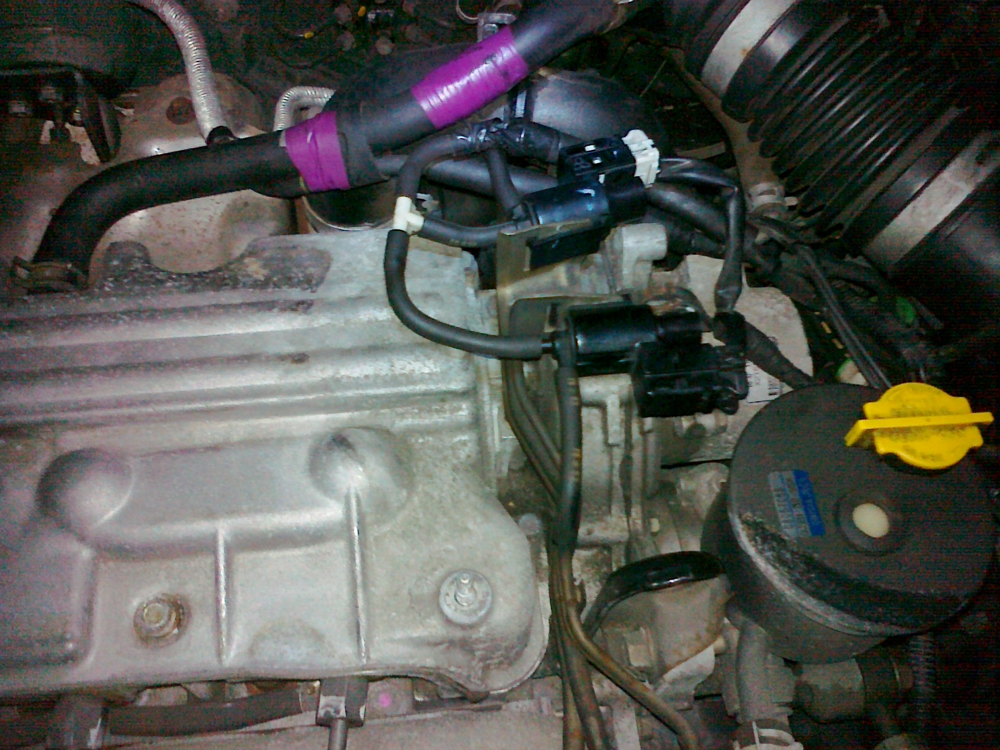

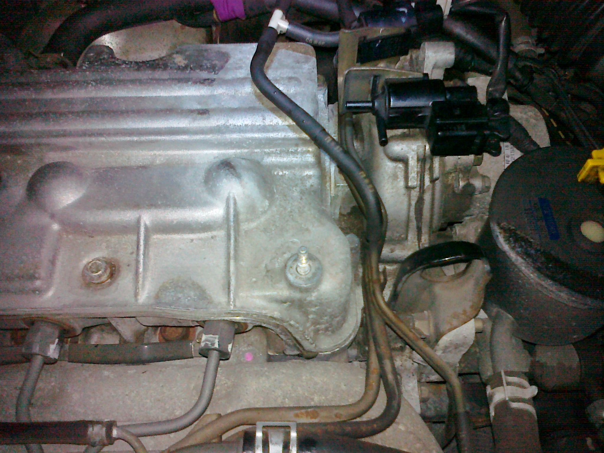

to znaczy powyżej 3,5 tys obrotów już dalej nie idzie mam gaz do dechy i nic i jak dłużej trzymam gaz do oporu to kopci z tyłu i czuć takie przerywanie jak by z turba cisnienie uciekało i słychać taki metaliczny dzwiek tylko dziwne w tym jest że jak kiedyś sciągłem wężyk z podcisnienia z gruszki i założyłem spowrotem to zaskoczyło tak jakby i auto pieknie szło pozniej zgasiłem i znowu zle i znowu wężyk zdjołem i było ok a teraz już wcale nie chce zaskoczyć pali mi auto pięknie jak i na ciepłym i zimnym silniku pół obrotu i juz chodzi sprawdzałem boss sensor wszystko jak zdejmę wtyczki to mryga mi kontrolka od świec żarowych. Mam jeden zaworek solenoidowy uszkodzony od otwierania klap w kolektorze ssącym ale połączyłem wężyki razem i się te klapy otwierają znaczy się nie sam zaworek soloneidowy jest uszkodzony tylko nie dochodzi do niego prąd brak napięcia w tyczce sprawdzałem miernikiem i nie ma napięcia w tym jednym jest chyba 14v a w tym drugim 0.25v czyli nie ma dla tego połączyłem wężyki i klapy się otwierają na kolektorze może zrobię zdjęcie i pokarzę jak to połączyłem
tak powinno być podłączone podciśnienie do solenoidów

Postprzez Neonixos666 » 25 lis 2012, 20:14
ale ty ominąłeś elektrozawór od EGR i podłączyłeś na stałe podciśnienie do niego czyli otwarty jest egr cały czas.
Posty: 9505 (54/244)
Postprzez tadziol » 25 lis 2012, 20:20
Neonixos666 napisał(a):ale ty ominąłeś elektrozawór od EGR i podłączyłeś na stałe podciśnienie do niego czyli otwarty jest egr cały czas.
<co?> <co?>
te dwa elektrozawory widoczne na foto to przecież od klapek i od przepustnicy !
elektrozawory EGR-u są gdzie indziej.
lepiej zdradź tajemnicę paker1 gdzie masz VBC elektrozawór,bo nie widzę....
