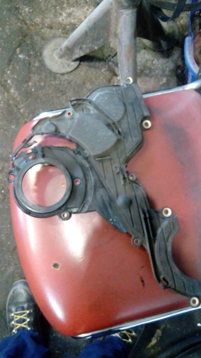

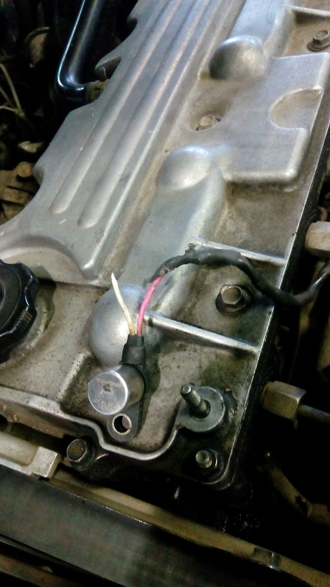

Postprzez arek19 » 14 gru 2017, 11:48
Podepnę się pod temat ze swoją historyjką -brak mocy DITD
Jadę sobie około 90 km/h i słyszę lekki szmer w okolicy schowka.
Nagle spada moc "0" mocy i zapala się kontrolka świecy żarowej-mruga jednostajnie.
Jadę dalej bo jest ciemno -obroty max-2000-2500,prędkość max 90h
Ruszanie z pierwszego biegu rozpacz.
Auto odpala normalnie na zimnym i ciepłym tyle ,że tyrkocze jak stary diesel.
Wstępne oględziny turbo,rury,wężyki i to co tu wcześniej pisaliście -nic z tych rzeczy.
Kumpel podjechał z kompem-a tu błąd P0335-zrarcie lub przerwa na czujniku obrotu wału.
No to zerkamy i co ?
Pasek alternatora (są dwa) wewnętrzny od strony rozrządu pękł (po około 10000km firma na literę G) wkręcił się pod koło pasowe i przeciął przewód od czujnika wału.
Przy okazji mocno dostała dolna osłona rozrządu
Kabelek naprawiłem
Osłona ma przyjechać
Skasujemy błąd i chyba będzie dobrze,
Napiszę
