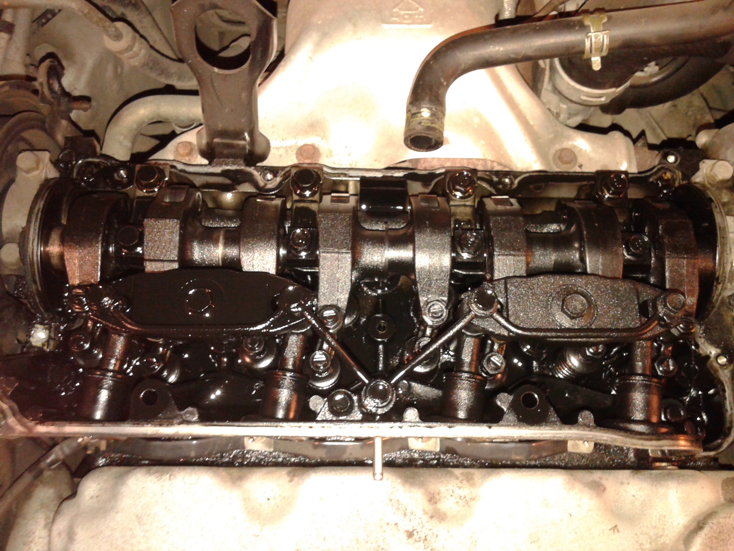

Postprzez SterylY » 16 wrz 2015, 17:03
Witam forumowiczów.
Postanowiłem w końcu wyregulować zawory w mojej madzi, a przy okazji wymienić uszczelkę pokrywy bo już zaczęła przepuszczać.
Po otwarciu ukazał mi się taki widok:
Jedna strona prawie sucha, druga zalana olejem i teraz nie wiem czy to norma, czy mam się martwić.
Jak zmartwienie to jaka może być diagnoza?
Tak przy okazji jak ustawić dobrze TDP – dla każdej pary zaworów osobno czy jest jakiś schemat. Niestety nie mam suplementu do diesla, sam manual, tyle że tam jest dla silnika z dwoma wałkami.

Postprzez Neonixos666 » 16 wrz 2015, 20:43
podstawa to demontaż mocowań wtryskiwaczy bo nie dojdziesz to wszystkich regulacji. Najpierw regulujesz nie podparte potem obrót wału i kolejne.

Postprzez SterylY » 16 wrz 2015, 21:03
Wszystko już zdemontowane. Fota była robiona zaraz po zdjęciu pokrywy.
Trochę mnie zastanawia dlaczego z jednej strony jest prawie sucho a z drugiej basen z olejem
Czy ktoś zna sposób jak wyczyścić gniazdo wtrysku? Uszczelka poszła w zapomnienie i zostawiła pełno syfu (nagaru)

Postprzez Steve » 5 paź 2015, 13:19
[quote="SterylY"]
/quote]
Moze cos przytkane.
Obłóż silnik szmatami i odpal na chwile bez pokrywy.
Zobaczysz czy olej sika rowno po obu stronach.
