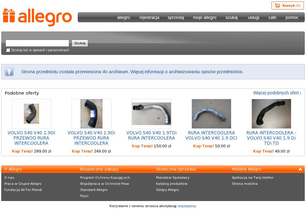

Widziałem w sklepie dolot z Volvo 1,9 TD.
Próbował ktoś? Ma idealne średnice 60/55mm tylko że jest 90 stopni, ale gdyby obciąć kawałek z jednej strony to zrobi się z tego 45 :)
wygląda tak:
http://allegro.pl/volvo-s40-v40-1-9di-p ... 52931.html

Postprzez malkolm » 9 sie 2012, 20:54
za taką cenę to kupisz oryginał :)
