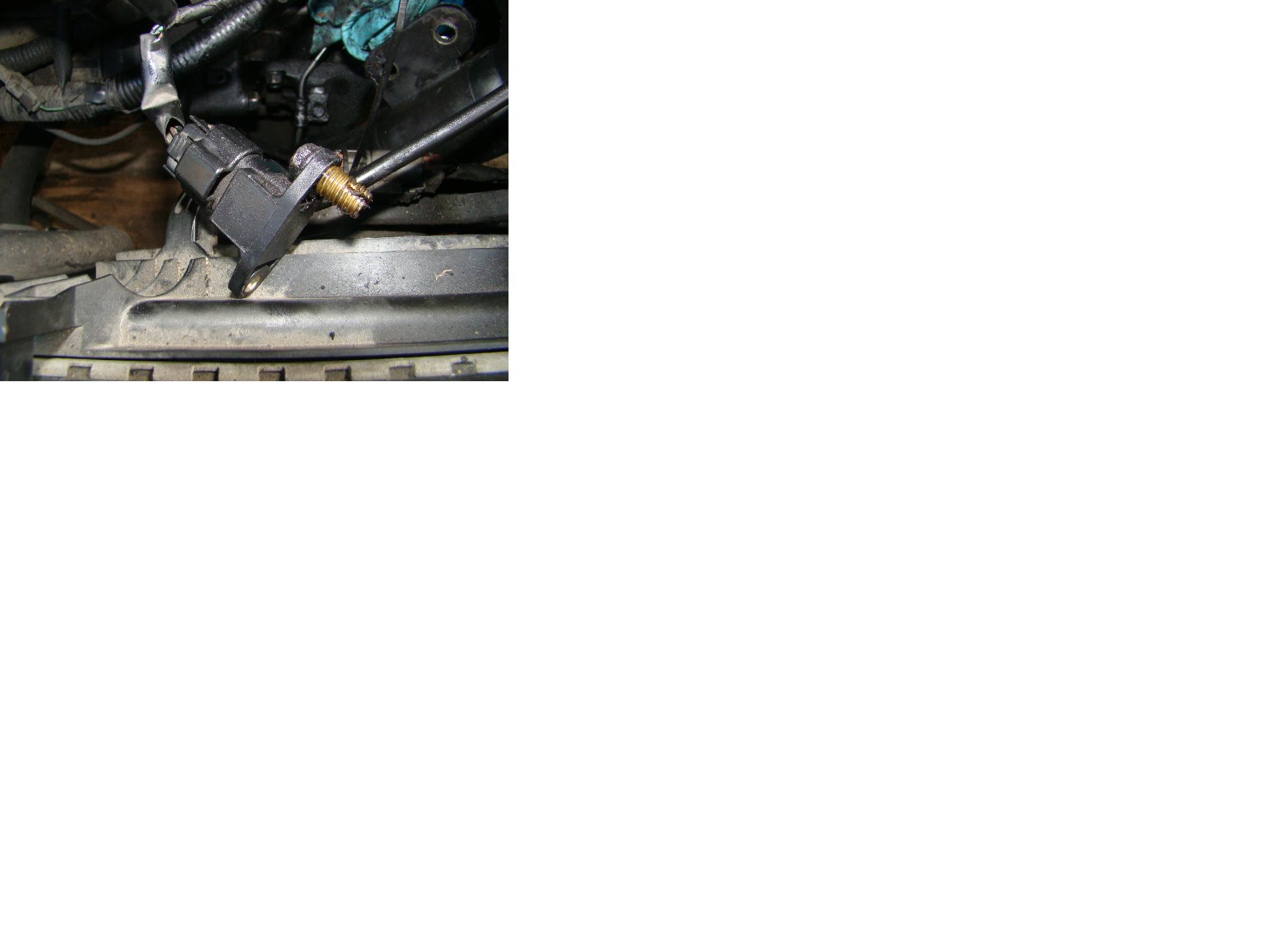

Który kabel niebieski czarny czy brązowy? Jakie oporniki? im większe, tym zmiany są łagodniejsze?
Na początek chce delikatnie. chyba 2x100 lub 2x 150.
przy SPV do lewego a przy boost sensorze do żółtego. Tak ma byc w bj. U mnie nie mam pojęcia. Prosze kogoś z 626 rf2a o pomoc.
