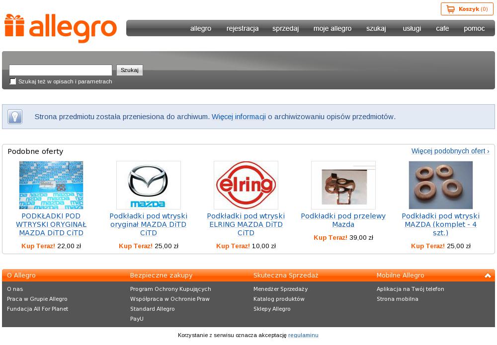

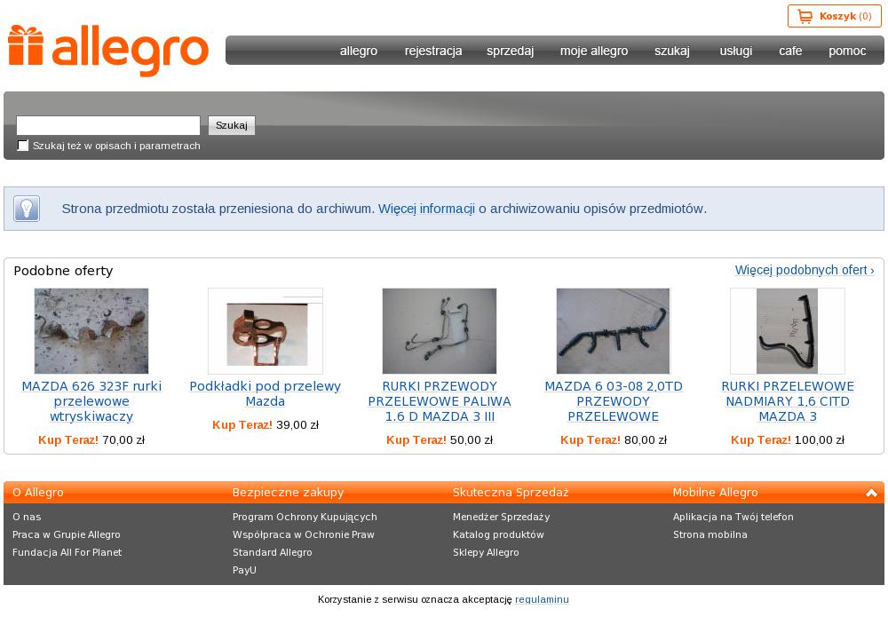

To trzeba wyminć podkładki przelewowe czy podkładki pod wtryski? Znalazłem na allegro następujące podkładki:
http://allegro.pl/podkladki-pod-wtryski ... 56979.html
http://allegro.pl/podkladki-przelewowe- ... 08431.html
Które rozwiążą mój problem??

Postprzez Neonixos666 » 19 sie 2011, 14:46
przelewowe.
