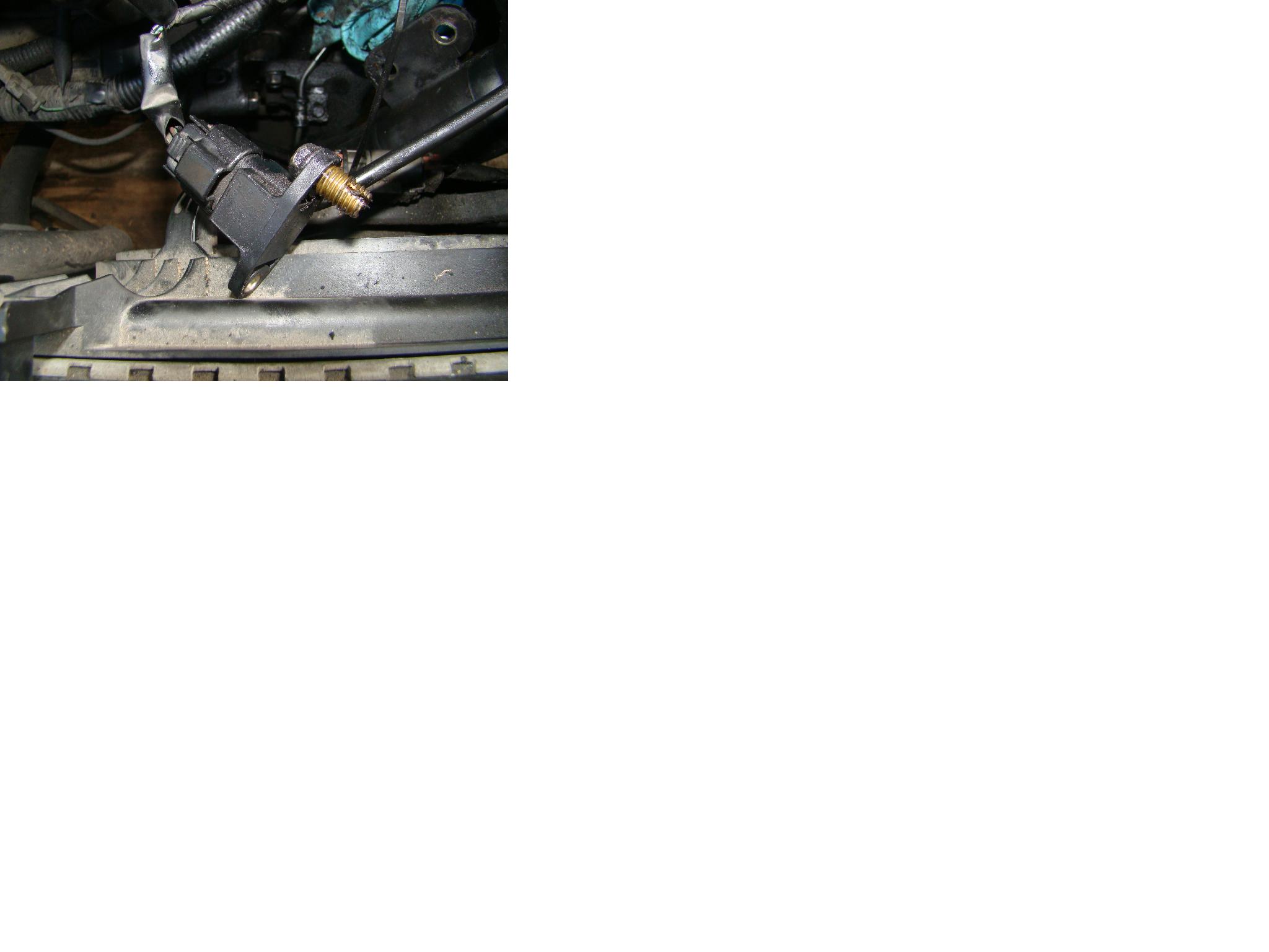

Przeglądałem forum i zaniepokoiło mnie to kolanko. Wchodzą w nie śrubki od boost sensora. Zdjęcie poniżej:
boost
Zaś gwint w kolanku, w który wchodzi jest plastikowy! i nie wchodzi wewnątrz kolanka. Po prostu jest zamocowany jak zwykła śruba. Drugi gwint do mniejszej śruby, której nie ma na foto, jest normalny. Zdjęcie kolanka jutro.
Powinienem się niepokoić, czy tak ma być,że otwór na grubszą śrubę jest plastikowy, a nie metalowy jak ten obok?
Już wiem czemu to kolanko takie drogie, które pokazał mod. Jest na nim boost sensor. Używka 150-200zl.

Postprzez Neonixos666 » 22 lip 2012, 23:54
olej te mocowanie boost sensora i przyczep go gdzieś na trytytkę żeby nie wadził i już. Co do tego kolanka co podałem link to cena jest za kolanko a sensor jest gratis :P.

Martwiłem się, że ta śruba widoczna na zdjęciu jest jakimś ważnym elementem boost sensora i bez niego czujnik nie będzie działał, a to po prostu zwykłe mocowanie, które nie wpływa na sam czujnik?
Jak złoże auto do kupy w weekend, odłączę BS, wtedy się okaże.
Czytając tematy na forum, moje objawy są podobne jak przy uszkodzonym BS.

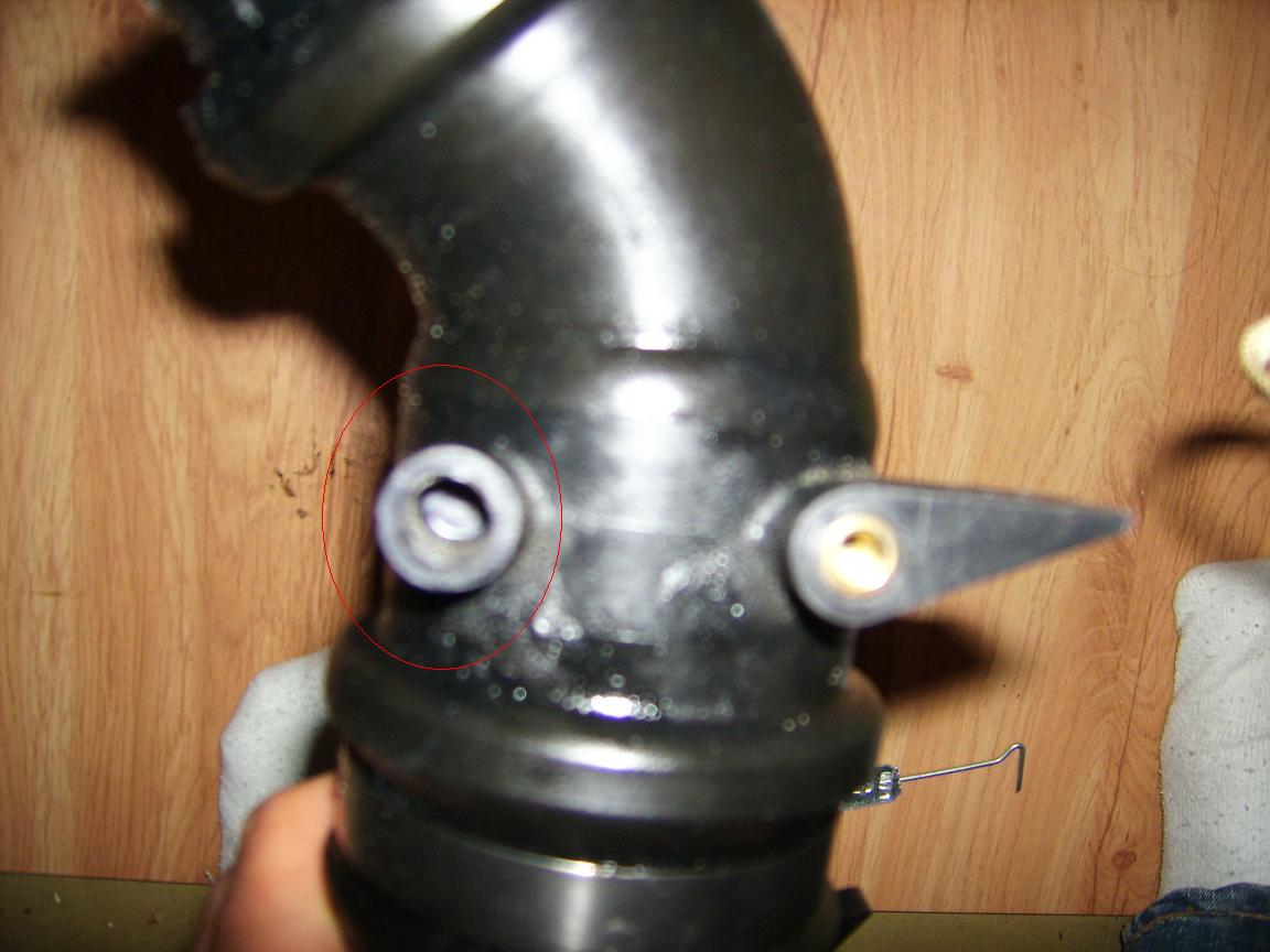

Oto zdjęcie kolanka i zaznaczony otwór śruby, o który się niepokoiłem. Ktoś ma taki sam?

Postprzez Neonixos666 » 23 lip 2012, 21:10
olej to, dobierz z czegoś kolanko i składaj go do kupy :) ciekaw jestem czy będzie różnica po poskładaniu :P
