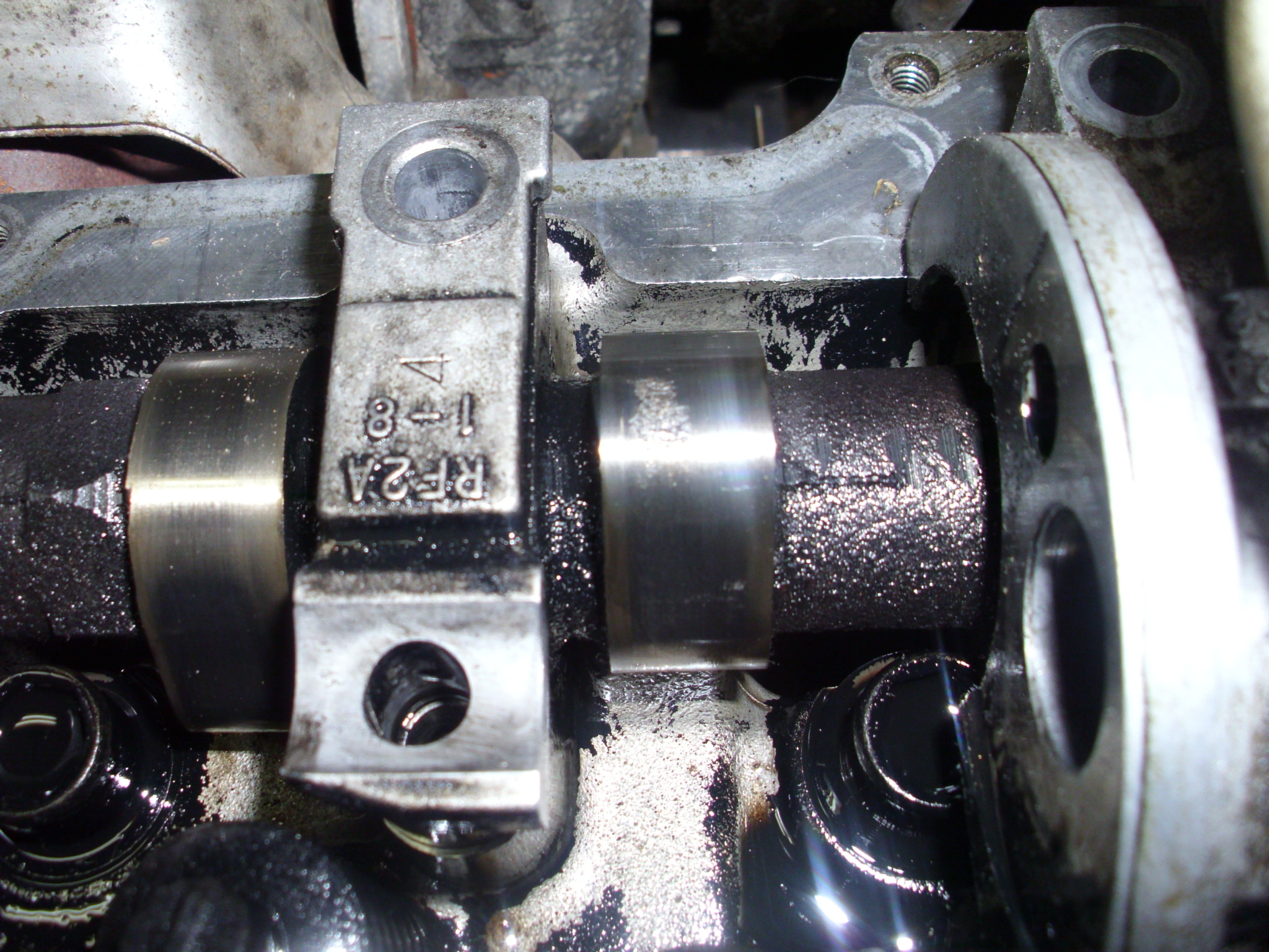

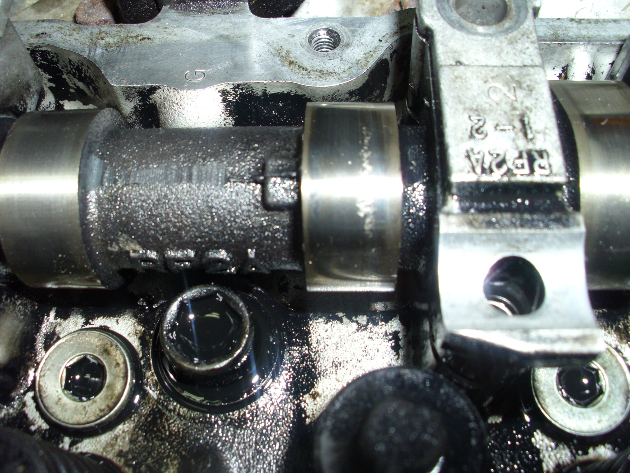

Postprzez gladiator_86 » 31 maja 2014, 20:58
Na dzień dzisiaj Ojciec znalazł 3 uszkodzone dźwigienki i żadnego mostku (podobno są ok) Jest to możliwe że tylko 3 dźwigienki? Na wałku rozrządu są delikatne przetarcia przejmować się tym?
A tak wygląda druga z krzywek
Tak wygląda jedna z 2 krzywek
Ciężko znaleźć używany wałek bez jakichkolwiek uszkodzeń :/ Jakie mogą być skutki zamontowania takiego wałka?

Postprzez alk80 » 31 maja 2014, 23:07
no kolego, wałek do wymiany niestety, to już jest za grube żeby to polerować, nie były chyba pilnowane wymiany oleju, widać z resztą po czarnym nalocie na gratach,
a może to też sprawa niegdyś gorszej jakości olejów, jesienią robiłem kontrole luzów zaworowych i wymieniane prawie 5 lat temu dźwigienki wyglądały jak niedawno zamontowane, zupełnie inaczej niż te oryginalne,
po uruchomieniu silnika zastosuj markową płukanie i zmieniaj olej,
nie chce mi się wierzyć że wszystkie mostki masz całe, ale może tobie się poszczęściło

Postprzez gladiator_86 » 1 cze 2014, 09:11
Ojciec właśnie myślał żeby to spolerować i twierdzi że się da (ja niestety widzę to póki co jeszcze tylko na zdjęciach). Olej wymieniany co 10 tys kiedy auto jest w posiadaniu mojego Ojca a prędzej nikt tego nie potrafi powiedzieć. Mnie też ten czarny nalot nie pasuje i zacząłem się zastanawiać czy to nie sprawa uszczelek pod wtryskami...
