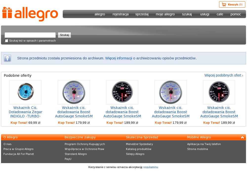

Postprzez Bandit » 5 lis 2010, 21:14
marsel napisał(a):ja chce słyszeć świs
jak sobie założyłem zegar http://allegro.pl/wskaznik-cis-doladowa ... 85084.html to się głośniej zrobiło trochę jak się turbo rozkręciło. Po za tematem powiem, że polecam każdemu taki gadżet założyć. Mi na przykład od razu powiedziało, że dolot rozszczelniony jak mi w trasie kolanko poszło.
P.S.

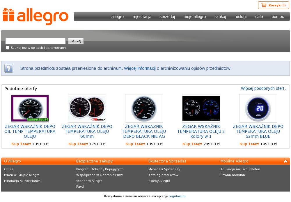

W przyszłym tygodniu ( przy zmianie oleju) dokładam jeszcze to http://allegro.pl/zegar-wskaznik-temper ... 61877.html

Postprzez malkolm » 7 lis 2010, 17:02
a jak (gdzie) myślisz ten czujnik oleju zamontować??
Od: 12 lis 2008, 13:30
Posty: 1900 (0/1)
Skąd: Jastrzębiec niedaleko Leżajska (niedziele Kłyżów)
Auto: 626DiTD GF 1998, astra2
Postprzez Bandit » 7 lis 2010, 18:05
malkolm napisał(a):a jak (gdzie) myślisz ten czujnik oleju zamontować??
w miskę oleju podczas wymiany. Nawiercić, nagwintować.
Od: 21 mar 2010, 18:04
Posty: 4427 (10/13)
Auto: Nie mam
Postprzez malkolm » 8 lis 2010, 22:11
a czy przypadkiem miska nie jest z cienkiej blaszki?? coś mi się wydaje że będziesz musiał zrobić coś ala spust oleju
Posty: 1900 (0/1)
Postprzez Bandit » 8 lis 2010, 22:39
malkolm napisał(a):a czy przypadkiem miska nie jest z cienkiej blaszki?? coś mi się wydaje że będziesz musiał zrobić coś ala spust oleju
Zgadza się jest b. cienka dlatego będzie trzeba dać podkładki miedziane i nakrędkę od środka (może uda się ją spawnąć na stałe)
