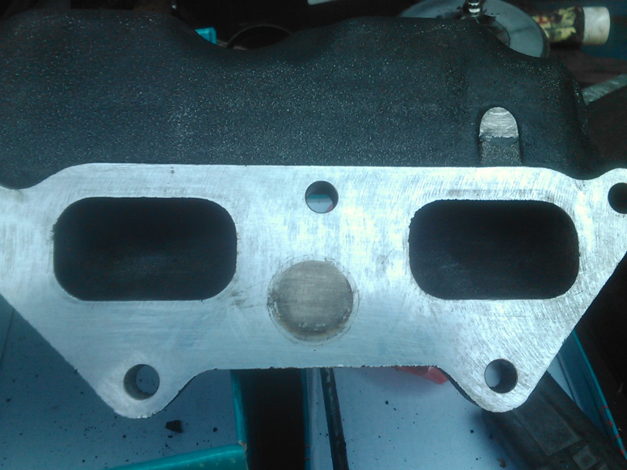

Witam-w mojej M626 przy okazji regeneracji pompy paliwa wyczyściłem cały dolot -no trochę tego było.
Sam intercooler i rury dolotu były w miarę czyste (czyściłem acetonem).
Z intercoolera trochę żółtego syfku .

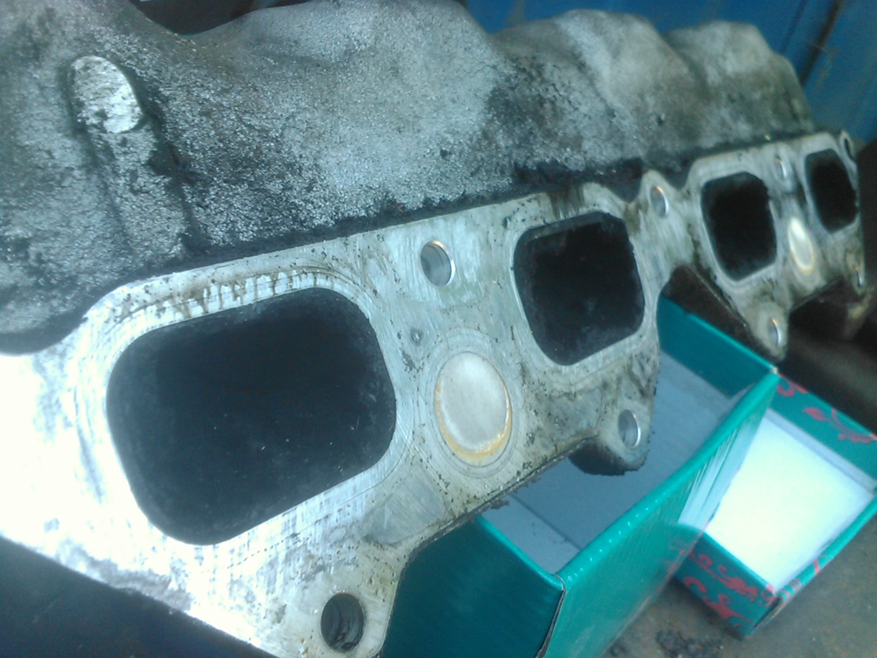

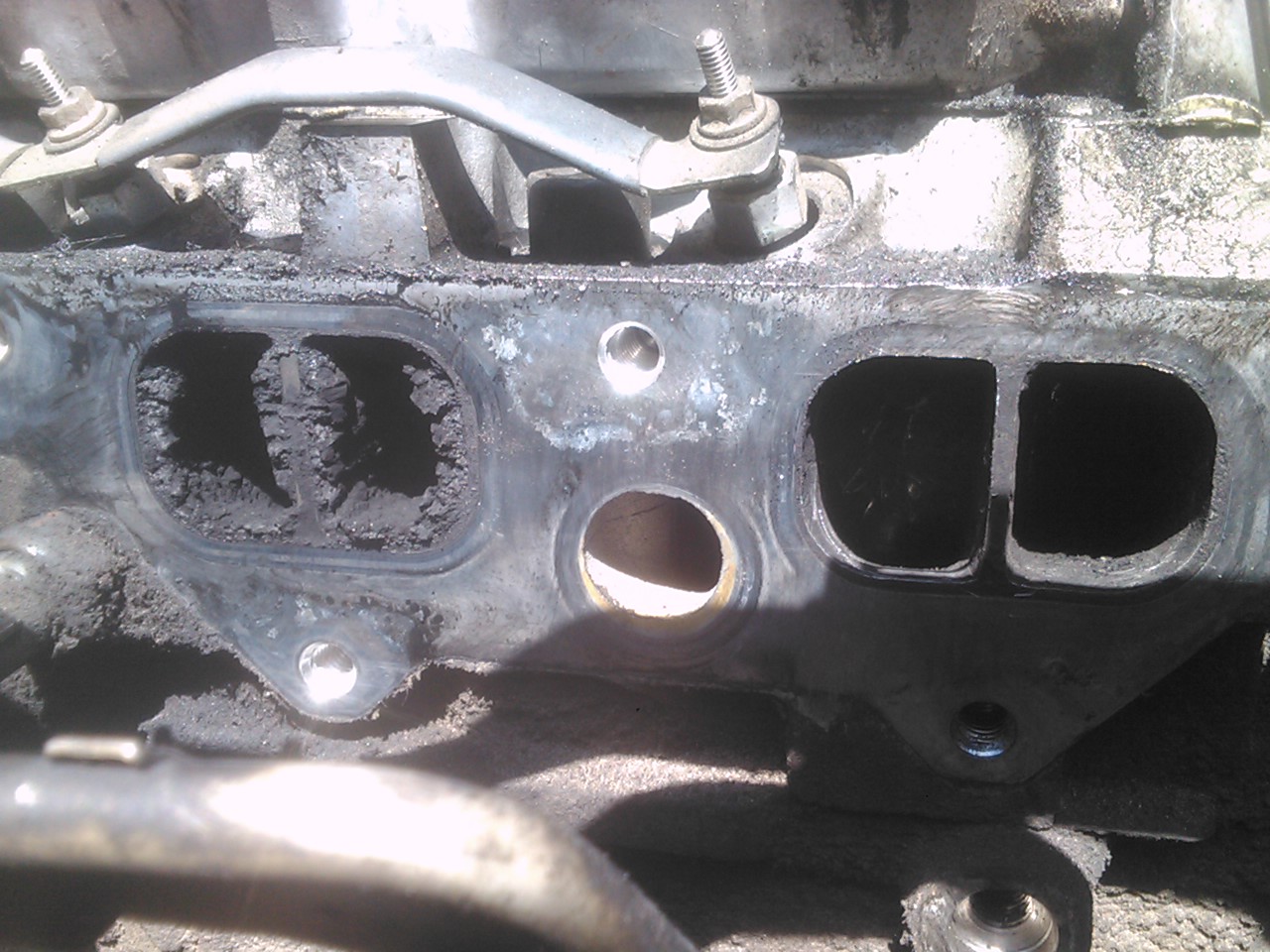

Kolektor dolotowy no to już jak na foto dużo nagaru-skrobanie,aceton,płukanie,sprężone powietrze itd.
Efekt -osiągi przed:
80-120 km/h -23 sek
max V -170 km/h ledwo,ledwo
teraz:
80-120 -14,7 sek wczoraj w deszczu
V -lekko 180 km/h ,a dalej się bałem bo lało Łódź-Dobroń
nagary w kolektorze ssącym(foto telefon trochę kiepskie)
nagary w bloku silnika ,a z prawej wstępnie wydrapane
