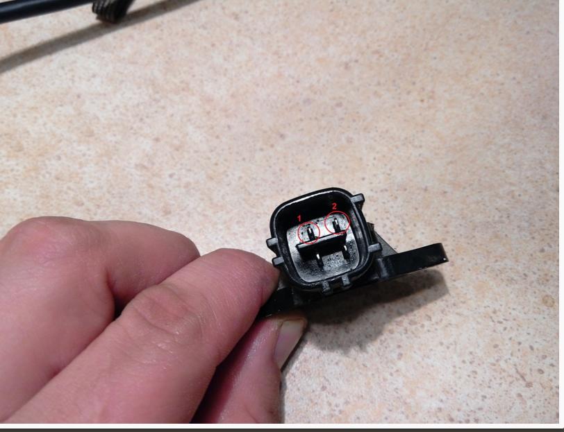

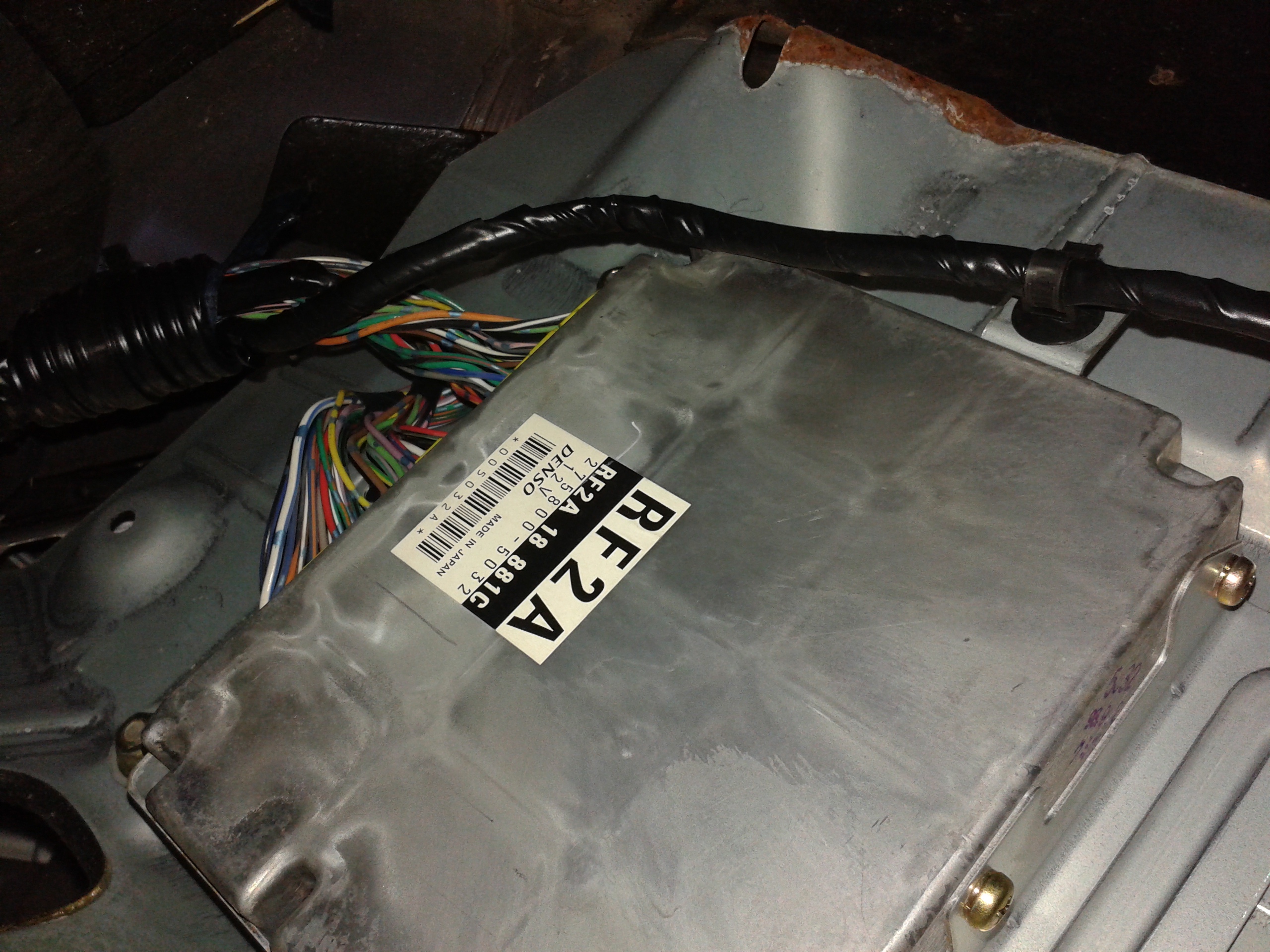

Czy ktoś orientuje się może, jak to jest, że po skasowaniu błędów (zdjęcie klemy), przekręcam kluczyk (bez odpalania), a ECU zgłasza już błąd p1649?
Wszystkie inne błędy się kasują.
Czy ktoś wie jak to można zdiagnozować?
Na stykach 1 i 2 mam 10 Ω
Może ktoś się orientuje co powinno się pojawić na wtyczce przychodzącej do czujnika po przekręceniu kluczyka? Może to pozwoliłoby zdiagnozować, czy bląd nie leży czasem po stronie ECU?
Gdy sprawdzalem okolice ECU, nie wyglądało jakby miało mieć jakiś problem (w sensie zalanie itp.)
