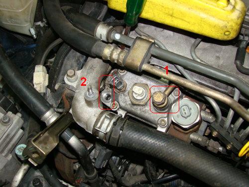

Ciężko zapala na zimnym 626 DiTd,na ciepłym OK
Postprzez pioczel » 25 sie 2014, 21:09
tadziol napisał(a):a widzisz....Neo miał rację....
sitka nie zobaczysz,jest za głęboko.
ah myślałem że jest w tej śrubie,juz nie będę tego więcej rozbierał :D
gdyby nie ta rura to można codziennie ją wykręcać :D
madzia zapala eligancko :D znowu ją lubię <serduszka>

Postprzez dzul » 26 sie 2014, 21:19
Czy to była ta śruba z numerem 1?
Jeżeli tak, to sitko jest w śrubie.

Postprzez pioczel » 27 sie 2014, 06:47
nr 1 to jest powrót paliwa a ja dokręcałem zasilanie czyli tam gdzie na zdjęciu jest dziura

Postprzez Neonixos666 » 28 sie 2014, 18:54
tak, sitko jest głęboko i tylko jakąś cienką kamerką mógłbyś je dostrzec.

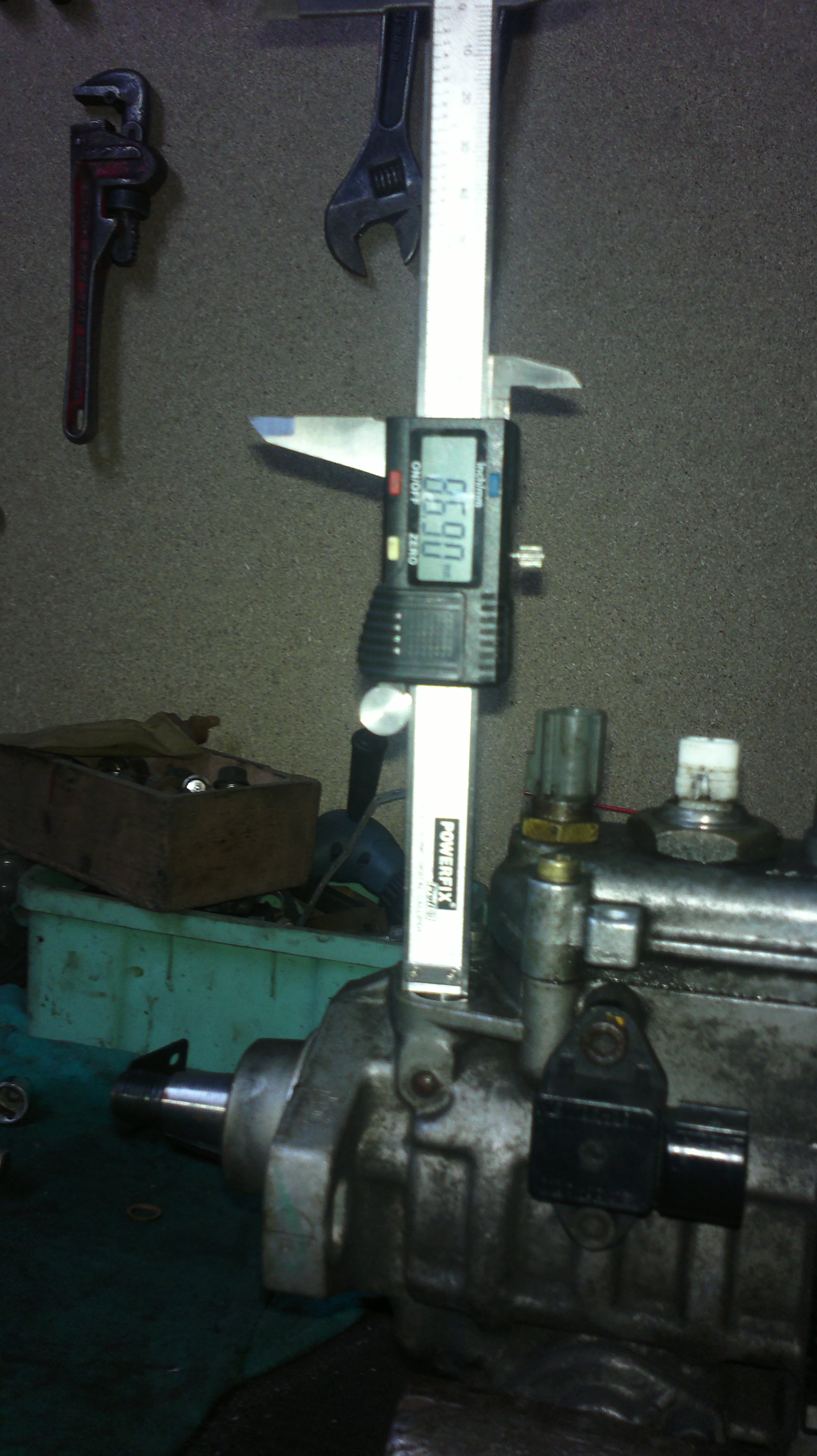

Postprzez tadziol » 1 wrz 2014, 19:54
Neonixos666 napisał(a):tak, sitko jest głęboko i tylko jakąś cienką kamerką mógłbyś je dostrzec.
87 mm to całkowita głębokość otworu gdzie tkwi sito.
drugie foto to wysokość samego sitka.

Postprzez pioczel » 1 wrz 2014, 21:24
fotka rewelka Tadziol ,szkoda że nie wyjąłem go tak proforma dla spokojności :D
teraz jak Madzia zapala jak dawniej to już nic nie robię ,a jeszcze sprzedaję po ponad 4 latach
