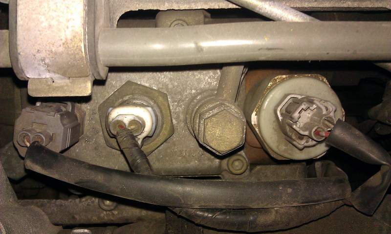

Postprzez dzul » 12 sty 2014, 14:12

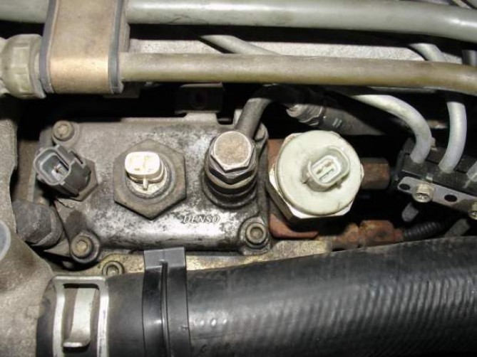

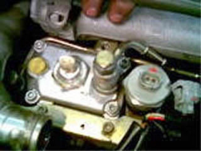

Poniżej sprawne SPVki
sprawny spv
626 gf bez problemow mocy

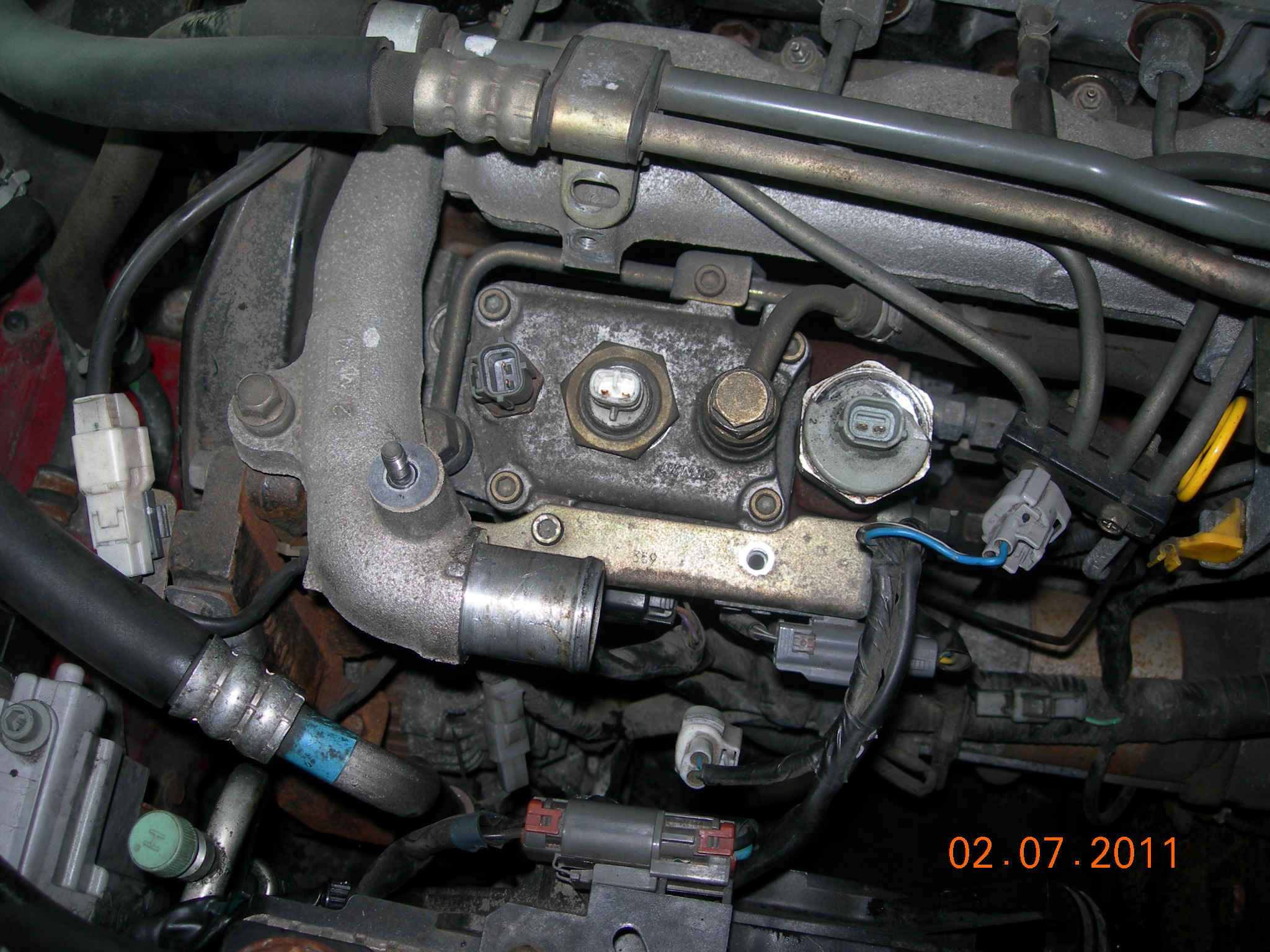

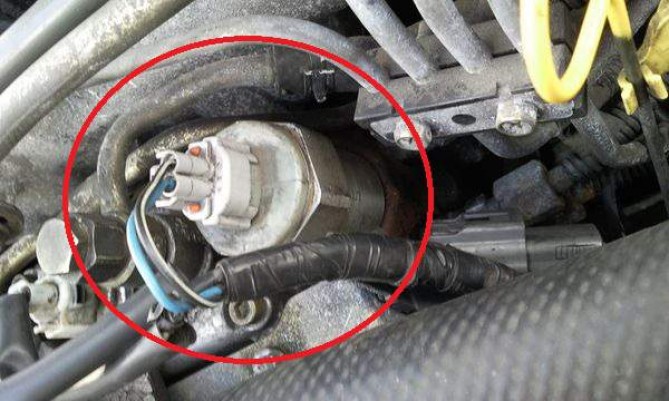

Niżej spv aut, które nie mają mocy:
323 bj
spv premacy 2003

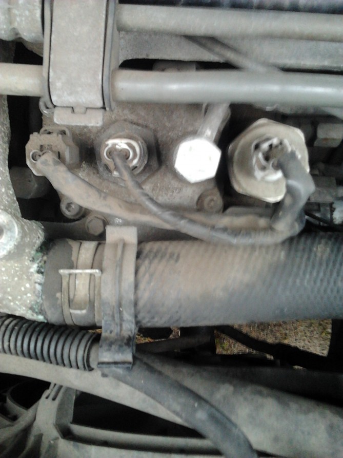

626 gw 101km uzytkownika Tomxl, któremu również dokucza brak mocy.
Mój spv. Przerywa na zimnym, nie ma mocy. Opór 1.6 Ohma
Moją uwagę przykuło położenie wtyczki na zaworze. Na zdjęciach na pewno sprawnych wtyczki są położone tak samo. W innych się różnią.
W moim i Tomxl są położone prawie tak samo. On równiez kiedyś miał problem z przerywaniem na zimnym. Tadziol kiedyś radził, by w takim wypadku odkrecic i przykrecic z powrotem spv i być może to pomaga. Jedna osoba z forum dokrecila spv i moc wróciła. Być może ten zawór ma tylko 1 poprawne ułożenie?

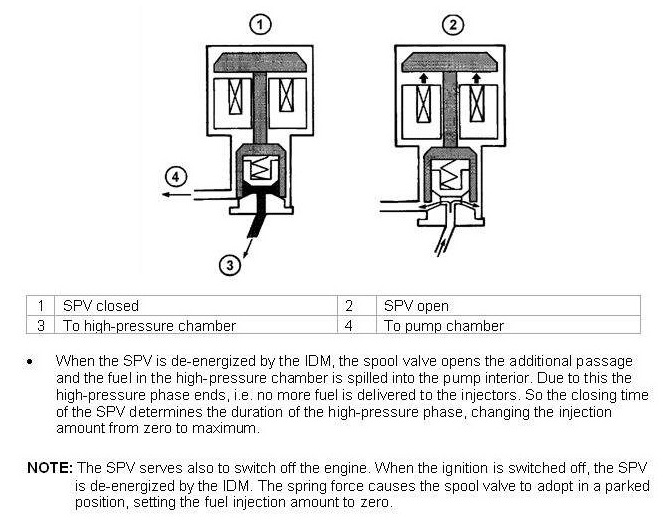

Flisik napisał(a):Witam,
Tak czytam i czytam i tknęło mnie coś. Otóż z tego co zrozmiałem to zawór SPV działa jak zawór zwrotny, czyli w momencie podawania paliwa do pompy jest otwarty a w momencie podawania wysokiego ciśnienia na wtryski zamyka się aby ciśnienie z pompy nie "uciekało". Także jeżeli jest on zasyfiony=nieszczelny ucieka ciśnienie z pompy i silnik powoduje szarpanie (mam takowe właśnie). Proszę mnie poprawić jeśli się mylę.
Czyli powody szarpania są 2 = brud, który uniemożliwia swobodny ruch tłoczka lub złe spasowanie w gnieździe zaworu. Wydaje mi się, ze swoje 3 grosze dorzuca gęstsze paliwo przy niskich temperaturach.
zawór posiada dziurkę z boku. Jeżeli jest źle spasowana z gniazdem zaworu, to prawdopodobnie nie poda odpowiedniego ciśnienia na wtryski, czyli będzie muł.
Nie koniecznie każdy spv, który jest na zdjęciu ma tą dziurkę w tym samym miejscu. Mogą się różnić w lifcie/przed lifcie. Zależnie od nr pompy.
Przydałaby się opinia tadziola
