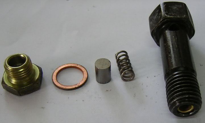

Tak wygląda rozebrana ta "śrubka", w której jest jakby zaworek zwrotny i sitko...

W tym króćcu jest zawór który ma za zadanie utrzymać odpowiednie ciśnienie wewnętrzne w pompie. Myślę że taki zawór przelewowy można kupić w Bosch serwisie za mniej niż 50PLN

Siteczko to ten "złoty" wkład w wydrążonej dziurce w śrubie.MarekW napisał(a):PS xANDy a gdzie jest to siteczko bo na zdjeciu widac tylko mechanizm zaworu?
Nie mogę podać, bo nie mam takiej pompy ani zaworka pod ręką. Te zdjęcia pochodzą z Premacy DiTD, która akurat była we warsztacie. Zawór został przeczyszczony bo przez sitko nie było widać "drugiej strony".MarekW napisał(a):PS.2 xANDy mozesz podac wymiary tego zaworu, aby dobierajac od BOSCHa bylo latwiej. czy podkladka to fi. 12?
Jeśli masz pytanie o cokolwiek to najpierw poszukaj TUTAJ (PORADNIK) – pewnie ktoś już zadał to pytanie i odpowiedzi są już gotowe.
