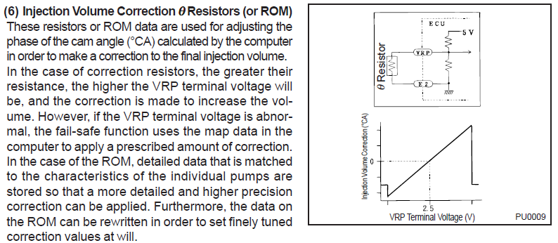

Postprzez Neonixos666 » 23 sty 2012, 22:08
a co do pamięci rom to taki coś znalazłem
a czujnik położenia pierścienia po co ??
aby sterować SPV odpowiednio
