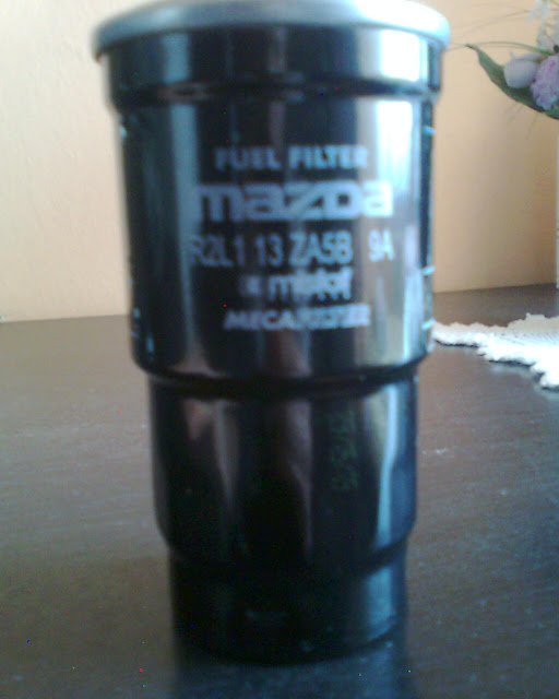

Bo tak mam w książce serwisowej opisany krok po kroku demontaż i wymianę. Domniemam, po to aby nie spalić czujnika wody przy filtrze – w dieselu
A tak wygląda oryginalny filtr:
