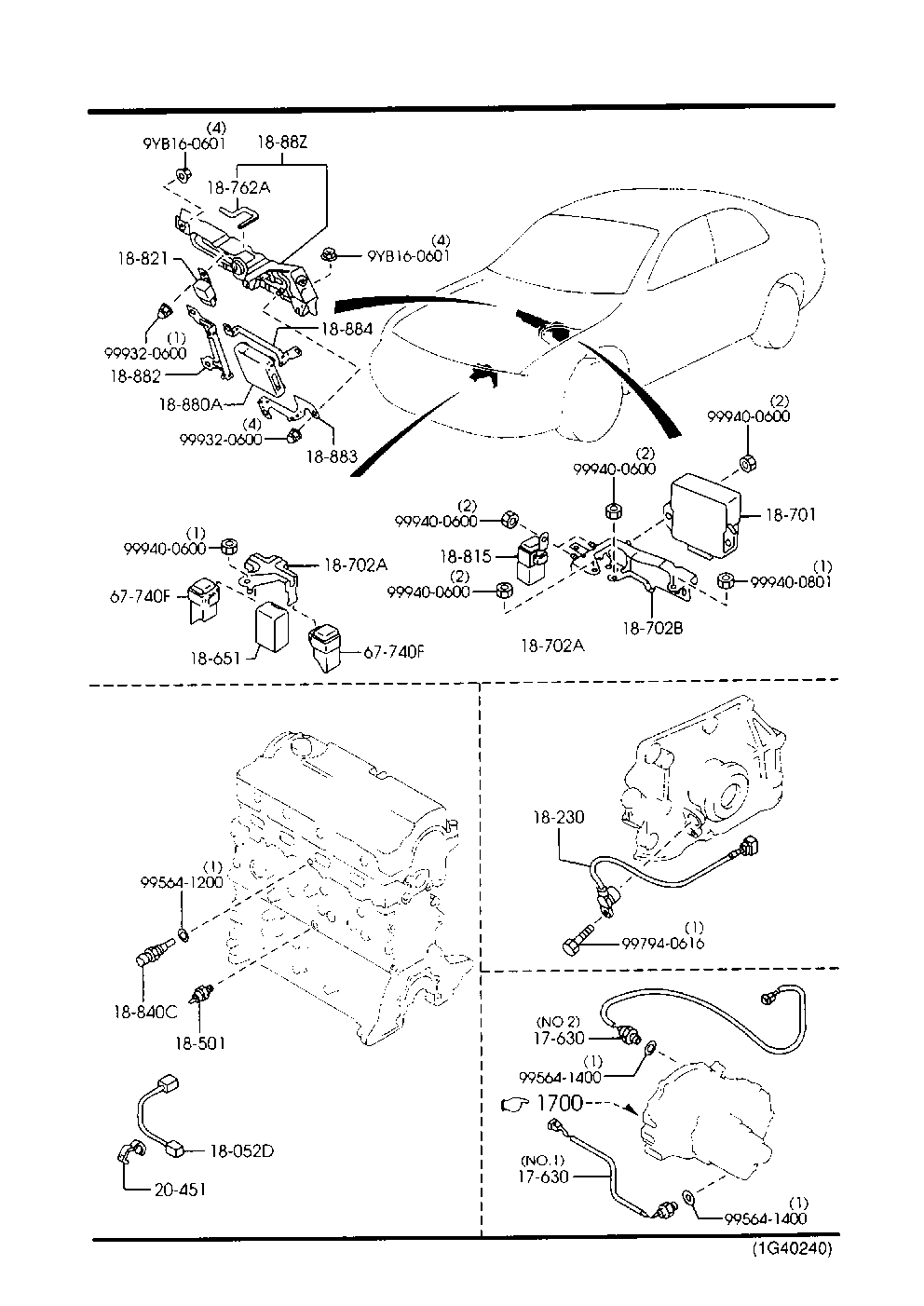

mam prośbę, chciałem prosić o pomoc, gdzie znajduje się:
Sterownik pompy 18701A
i czy można go w jakiś sposób zdiagnozować czy tylko podmiana? (mam błąd P1649)
Niby znalazłem taki rysunek, ale nie wiem jak się do niego faktycznie dostać:
Dzięki

Pod maska go znajdziesz przy silniczku wycieraczek.
Pytanie tylko po co chcesz go sprawdzać ? P1649 to błąd pamięci eprom. Dla IDM błąd usterki to P1298.
