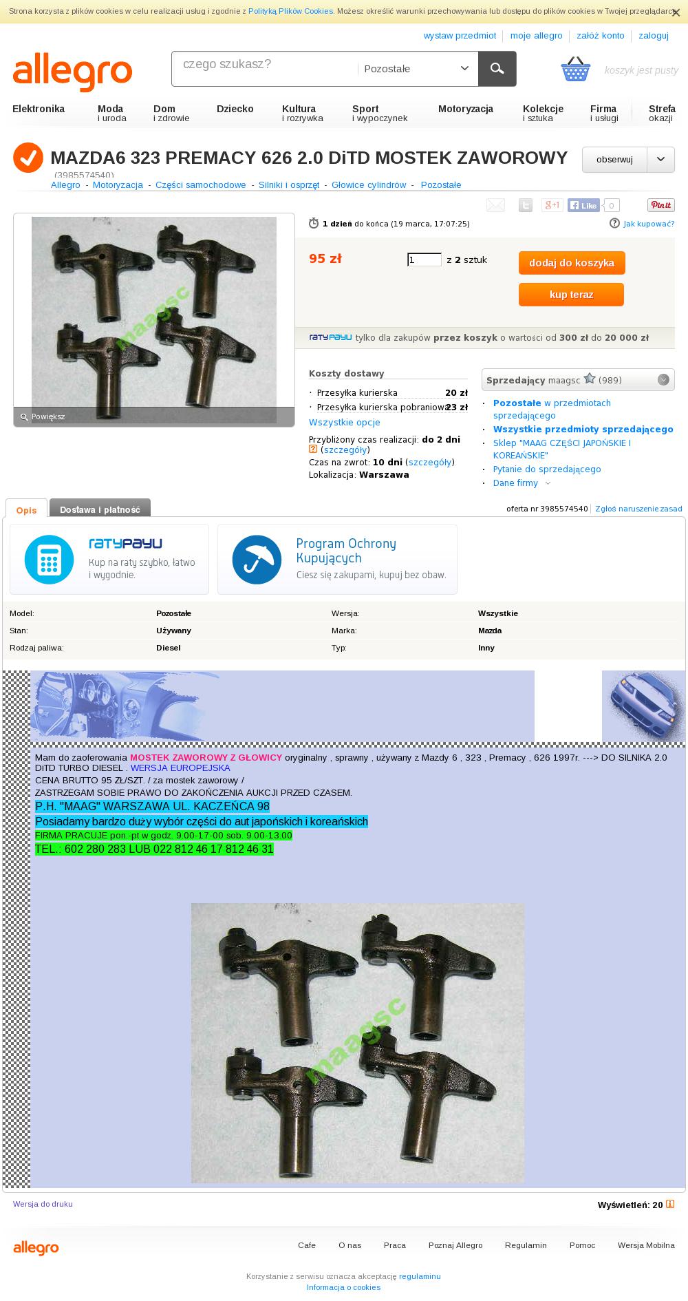

Po pierwsze to tam nie ma hydrauliki tylko czysta mechanika a po drugie chodzi Ci pewnie o mostek zaworowy który przekazuje nacisk z dźwigienki na oba zawory na raz
http://allegro.pl/mazda6-323-premacy-62 ... 74540.html
Co do pompy Vaccum to trzeba sprawdzić czy dochodzi do niej smarowanie z wałka rozrządu oraz czy wszystkie przewody są szczelne a sama pompa zasysa z odpowiednią siłą.
