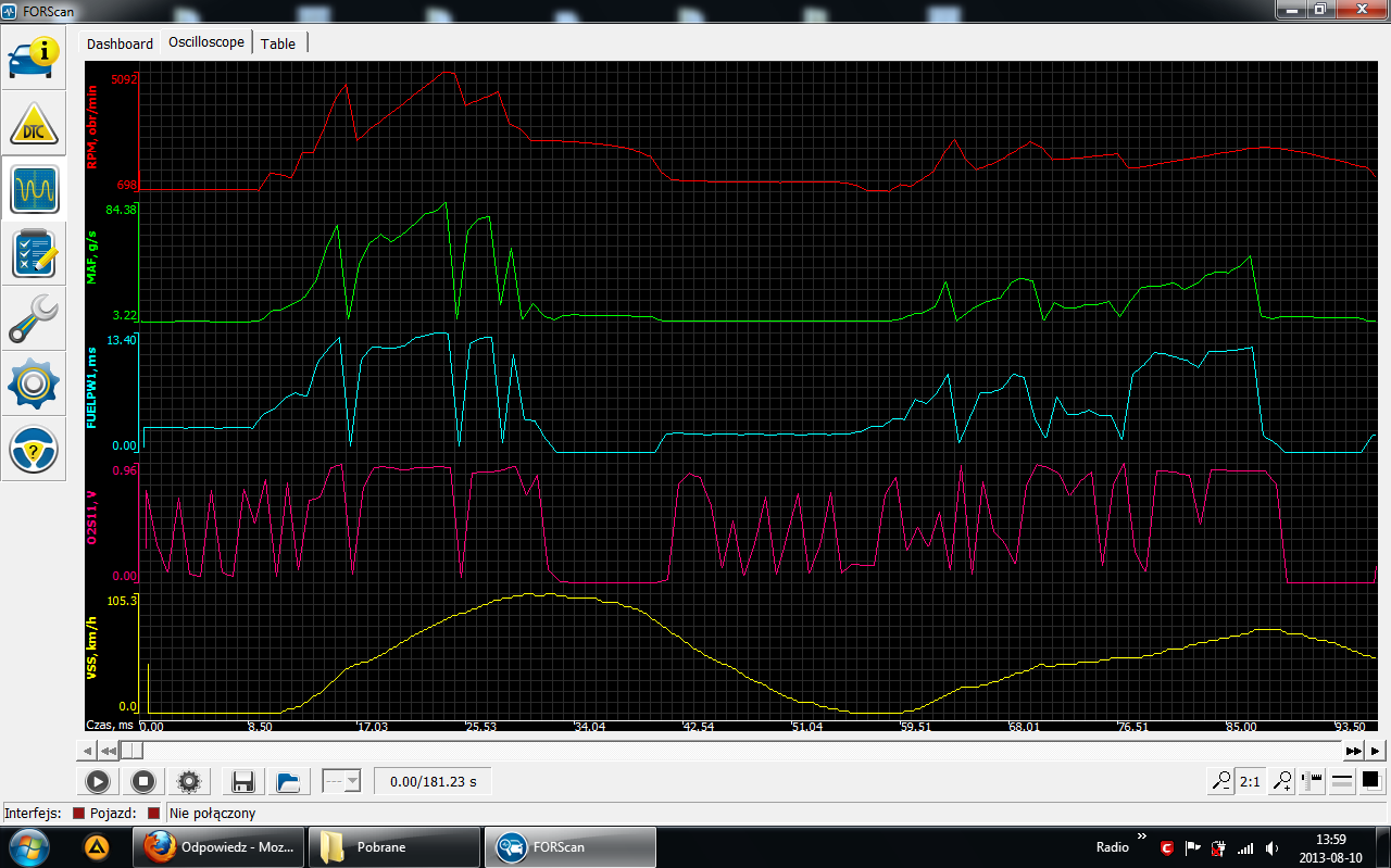

Mazda 626 GF 1.8 , 2000r jest odczuwalnie zamulona. Silnik na obroty przy obciążeniu wchodzi ociężale.
Podpinałem prosty interfejs jednak za dużo danych nie moge uzyskać. Błędy które się pojawiły na ECU były związane z odpinaniem przeze mnie czujek. Po resecie i przejechaniu kilkudziesieciu kilometrów brak błędów. Monitorowanie czujek jest utrudnione bo interfejs ciagle sie zawiesza.
To co udało mi się zapisać:

No i temat zmieniony. :D Podzwoniłem jeszcze po kilku osobach i z jednym tak dogłębniej porozmawialiśmy. Te kolanko ma różne obwody z jednej i z drugiej strony, więc facet polecił mi założyć wąż o tej węższej średnicy, a tam, gdzie jest mniejsza, to założyć mniejszą gumową jakby opaskę i na to wąż i wszystko ścisnąć tymi metalowymi zaciskami. Boost sensor natomiast mam przykręcić gdzie indziej. Myślę, że to dobry pomysł. Muszę tylko gdzieś poszukać takiego węża. :P
mateo2244 nie wiem co mogą znaczyć te odczyty, ale sprawdź sobie węże. Też się przyglądałem, szukałem dziury w całym, a dziura nie była widoczna przeze mnie, bo była od spodu silnika. Dopiero jak ściągnąłem węże, to zobaczyłem to, co jak myślę było główną przyczyną zamulenia.

Postprzez mateo2244 » 10 sie 2013, 15:26
z tym ze u mnie jest odwrotnie bo silnik dostaje za mało powietrza...
