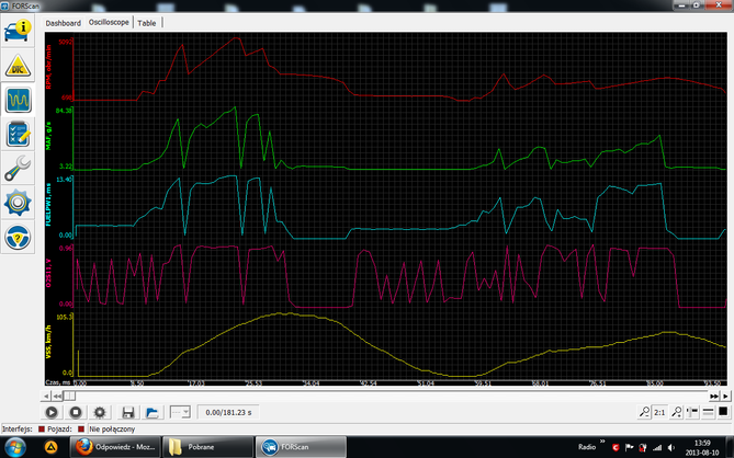

Mazda 626 GF 1.8 , 2000r jest odczuwalnie zamulona. Silnik na obroty przy obciążeniu wchodzi ociężale.
Podpinałem prosty interfejs jednak za dużo danych nie moge uzyskać. Błędy które się pojawiły na ECU były związane z odpinaniem przeze mnie czujek. Po resecie i przejechaniu kilkudziesieciu kilometrów brak błędów. Monitorowanie czujek jest utrudnione bo interfejs ciagle sie zawiesza.
To co udało mi się zapisać:

mateo2244 nie wiem co mogą znaczyć te odczyty, ale sprawdź sobie węże. Też się przyglądałem, szukałem dziury w całym, a dziura nie była widoczna przeze mnie, bo była od spodu silnika. Dopiero jak ściągnąłem węże, to zobaczyłem to, co jak myślę było główną przyczyną zamulenia.

z tym ze u mnie jest odwrotnie bo silnik dostaje za mało powietrza...
