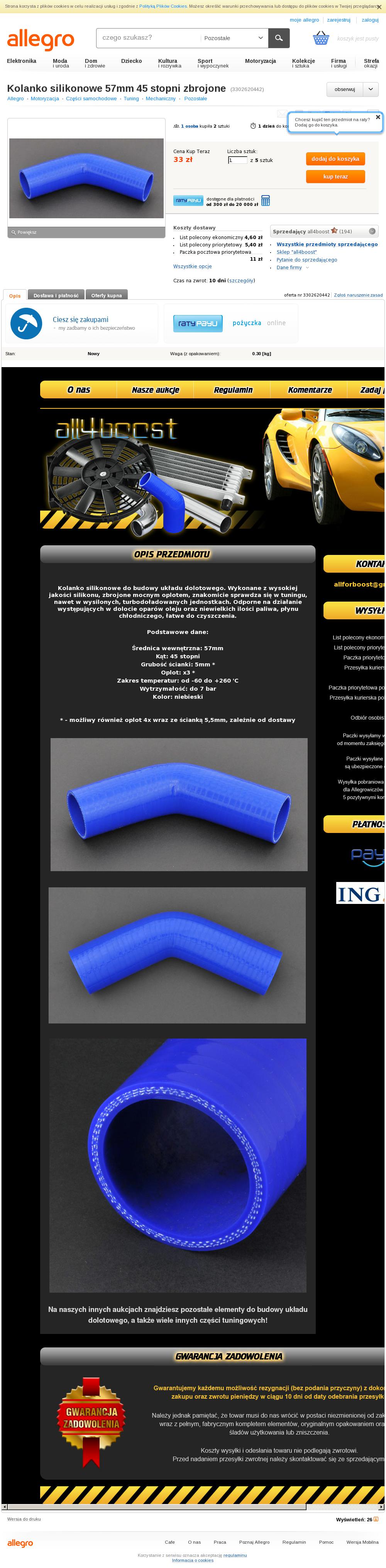

Średnica na kolektorze ma stopień (53 na 57?) tak, że kolanko wchodzi z lekkim wciskiem. Po założeniu opaski ładnie wszystko dolega. Od strony IC wystarczy kolanko posmarować olejem i tez bez problemu wchodzi. 15 minut i po kłopocie. Koszt 38zł z przesyłka.

Witam koledzy mam ten sam problem co opisywał marmacv1otóż pod obejmą od kolanka od intercoolera, to pierwsze koło pokrywy zaworów jest dziurka i przy niej jeszcze małe pęknięcie i wycieka olej. Czy taka rura silikonowa jak ta będzie dobra: http://allegro.pl/show_item.php?item=3302620442 Pozdrawiam :)

mi dawno dawno temu padla rura laczaca interkooler z kolektorem ssacym, dokladnie pod opaska bylo pekniecie. obcialem uszkodzony element i wstawilem kawalek prostego silikonowego lacznika(jak na fotce wyzej)

dzięki za odp ale to był taki sam łącznik jak ten czy obciąłeś tylko kawałek żeby tylko zasłonić tą nieszczelność czy cały fragment rury jak na zdj co idzie niżej jeszcze jedna opaska. Czyli można śmiało kupywać?

u mnie rura urwala sie na opasce zaciskowej przy samym kolektorze ssacym, nie bylo potrzeby ucinac jej nizej wiec nie musialem stosowac kolanka tak jak zrobil to kolega(u mnie wystarczylo kilka cm prostego lacznika a nie kolanka. ten sposob dziala na 100%

aha to wystarczyłoby tylko kawałek takiego łącznika to też kupywałeś na allegro?

tak na allegro kolor i material identyczny jak u kolegi, aby zmierz sobie srednice. nie pamietam ile to bylo

Ja założyłem kolanko takie jak na zdjęciu powyżej – było nieco za długie z jednej strony ale po odcięciu kilku cm pasuje.
