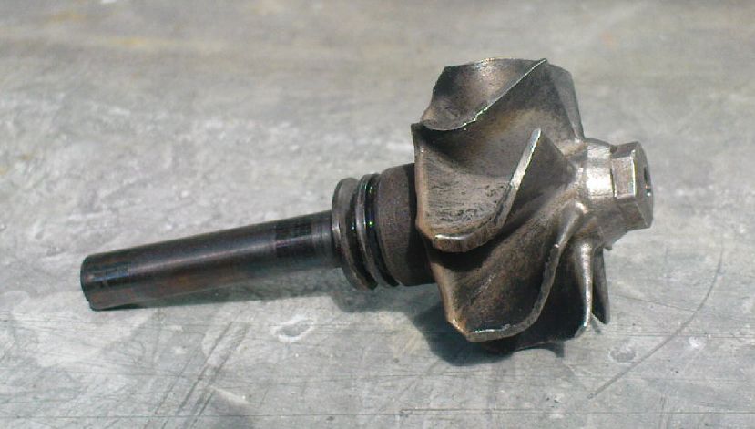

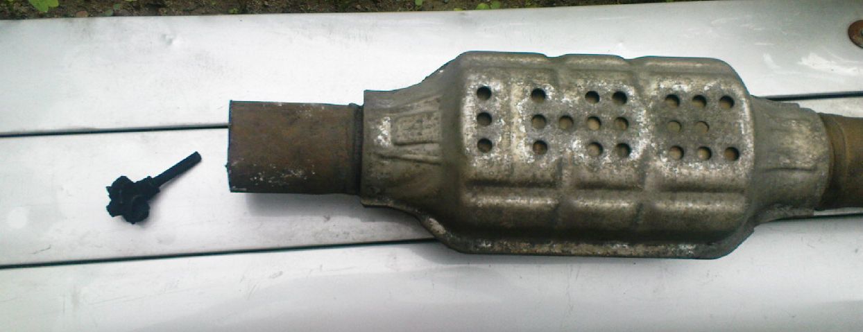

W ostatnim czasie z mojego ukł.wydechowego dochodziły dziwne dzwięki *grzechotanie i dzwonienie <co?>
Pomyślałem sobie ,ze to pewnie katalizator juz zakończył swój żywot i popekał w środku.
Dziś postanowiłem wyciąć 'kata' i zobaczyć co tam w nim "lata"
Okazało sie ,ze KAT jest OK i wygląda całkiem dobrze.
Jakie było moje zdziwienie kiedy z wydechu wyleciał jakiś element ??
Czy to możliwe ,ze wyleciał z turbiny <co?> <co?> <co?> <co?> <co?>
Nasuwają mi się dwie kwestie ,albo element ten kiedyś trafił do wydechu np.przy naprawie turba *jeszcze u poprzedniego właściciela ,albo kupiłem już auto z uszkodzonym turbem i dopiero teraz się o tym przekonałem. ( a brak mocy leży po stronie uszk.turbiny )
Wycięty KAT + element który dzwonił

Postprzez Neonixos666 » 27 maja 2013, 21:11
tak, jest to element turbosprężarki, wszystko ok z mocą?

Postprzez seba626 » 27 maja 2013, 21:17
wirnik????? nawet nie czujesz ze rymujesz;)

Postprzez seba626 » 27 maja 2013, 21:33
to jest wirnik turbosprezarki, skad sie tam wzial????

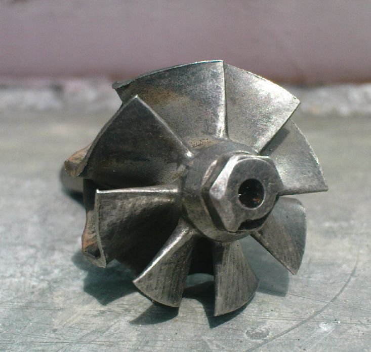

Postprzez tomxl » 27 maja 2013, 21:49
Czy to możliwe ,zeby turbina jakoś pracowała bez tego wirnika hmm...?
Uszk. turbina to podobno olej w wydechu Ja tego nie mam.
Teraz widzę ,ze to ten dolny element wirnika ditd

Postprzez Neonixos666 » 27 maja 2013, 21:53
może wcześniej była uszkodzona turbina i została wymieniona a jej resztki zostały, turbo nie da rady pracować bo to co trzymasz to jej połowa praktycznie.

Postprzez seba626 » 27 maja 2013, 22:00
nie wiem jaki mial zamiar ten ktos wrzucajac kawal szmela w wydech-raczej sie niedowiemy.

Postprzez Neonixos666 » 27 maja 2013, 22:03
może komuś wpadło i nie chciało się rozkręcać wydechu i to olał.
Posty: 9518 (54/244)
Postprzez seba626 » 27 maja 2013, 22:05
tak czy inaczej madre to nie bylo. no ale coz...

Postprzez tomxl » 27 maja 2013, 22:13
Element ten w ostatnim czasie przemieścił się w wydechu i denerwująco dzwonił o siatkę katalizatora.
Katalizator pomimo przebiegu +– 215-250 tyś km wyglądał dobrze i miał widoczne prześwity ,wiec nic z nim nie robiłem został ponownie wspawany .
