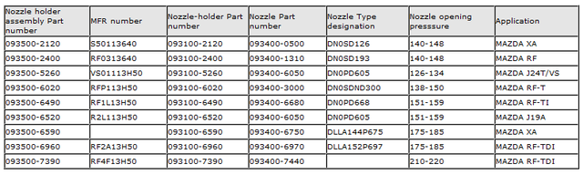

Postprzez xANDy » 22 sty 2012, 23:04
Panowie – wtryski w DiTD mają różne parametry wewnętrzne – nie chodzi tylko o ilość otworków ale również o ciśnienia działania.
Wtryski dwusprężynowe w słabszej wersji (np. 90KM) mają ciśnienie pierwszego otwarcia 160 bar (pełnej mocy motoru – 190); podobnie jest z ciśnieniem "wyższej dawki" chyba 250 a 280 bar.

Postprzez Neonixos666 » 23 sty 2012, 00:38
Ale jak rozpoznać inne wtryski skoro nawet w katalogu nie ma ich odmian?
Są tylko RF4F13H50 i RF2A13H50
Czyli VJ30 i VJ32 są takie same zewnętrznie ale inne maja bebechy dzięki temu w M6 ciśnienie jest wyższe. Zamieszczę to w poprawianym poradniku.
Od: 10 wrz 2009, 00:21

Postprzez xANDy » 5 lut 2012, 16:52
Po pierwsze – wygląda na to, że moja wiadomość o różnych wtryskach w zależności od mocy motoru jest jednak błędna. Myślę, że dla pewności należy ją z poradnika usunąć.
Na pewno wtryski różnią się w przypadku RF2 i RF3/4 ale ciśnienia wtrysku są takie same – w mocniejszym wydaniu motoru i słabszym są identyczne wtryski.
Prawdopodobnie różnice w badanych wtryskiwaczach wynikały ze stopnia ich zużycia po prostu, a fakt, że pochodziły z silnika RF2 90KM jest tylko zbiegiem okoliczności.

Postprzez Neonixos666 » 26 lut 2012, 14:50
znalazłem coś takiego i nie wiem czy jest to prawda ale uwzględnili różnicę w ciśnieniu otwarcie wtryskiwaczy do DiTD
