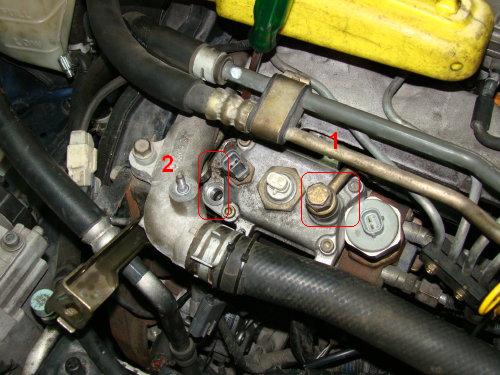

Postprzez dzul » 18 lut 2013, 20:37
Według mnie to jest ewidentne zapowietrzenie.
Spróbuj tak:
Na pompie jest taki zaworek przelewowy. Obok spv. Musisz ściągnąć osłone górną silnika.
tam jest taki zawór wygląda jak jedna śruba wkręcona w drugą. Ta mniejsza delikatnie odkręć. Uważaj bo tam znajduje się sprężynka z kulką. Uważaj żeby nie zgubić ani nakretki nie zerwac bo ten zawor kosztuje 300zl. Ostrożnie odkrec tylko górną nakrętke. Zacznij ręczną pompką pompować paliwo, aż zacznie przez ten zawor sie przelewać. Wtedy zakręć tą śrube i próbuj odpalić. Jak odpali dosysc szybko to masz walnieta jakas podkladke na pompie paliwa. Koszt naprawy jakies 50 groszy.
Daj znać bo jestem ciekawy efektu.

Postprzez dzul » 19 lut 2013, 11:33
na pompie obok spv. Pamietaj zeby przepompowac, aż ropka pocieknie i uwazaj zeby sprezyny i kulki nie zgubić.
Chodzi o to, że nie układ ci sie zapowietrza a pompa.
pod numerem 1 masz ten zawor.
Objawy masz takie same jak ja kiedy uszkodziłem podkładke pod tym zaworem.
