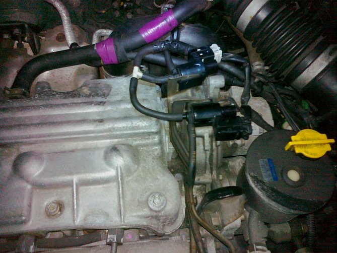

to znaczy powyżej 3,5 tys obrotów już dalej nie idzie mam gaz do dechy i nic i jak dłużej trzymam gaz do oporu to kopci z tyłu i czuć takie przerywanie jak by z turba cisnienie uciekało i słychać taki metaliczny dzwiek tylko dziwne w tym jest że jak kiedyś sciągłem wężyk z podcisnienia z gruszki i założyłem spowrotem to zaskoczyło tak jakby i auto pieknie szło pozniej zgasiłem i znowu zle i znowu wężyk zdjołem i było ok a teraz już wcale nie chce zaskoczyć pali mi auto pięknie jak i na ciepłym i zimnym silniku pół obrotu i juz chodzi sprawdzałem boss sensor wszystko jak zdejmę wtyczki to mryga mi kontrolka od świec żarowych. Mam jeden zaworek solenoidowy uszkodzony od otwierania klap w kolektorze ssącym ale połączyłem wężyki razem i się te klapy otwierają znaczy się nie sam zaworek soloneidowy jest uszkodzony tylko nie dochodzi do niego prąd brak napięcia w tyczce sprawdzałem miernikiem i nie ma napięcia w tym jednym jest chyba 14v a w tym drugim 0.25v czyli nie ma dla tego połączyłem wężyki i klapy się otwierają na kolektorze może zrobię zdjęcie i pokarzę jak to połączyłem

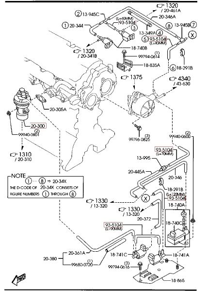

tak powinno być podłączone podciśnienie do solenoidów

Postprzez Neonixos666 » 25 lis 2012, 21:14
ale ty ominąłeś elektrozawór od EGR i podłączyłeś na stałe podciśnienie do niego czyli otwarty jest egr cały czas.

Postprzez tadziol » 25 lis 2012, 21:20
Neonixos666 napisał(a):ale ty ominąłeś elektrozawór od EGR i podłączyłeś na stałe podciśnienie do niego czyli otwarty jest egr cały czas.
<co?> <co?>
te dwa elektrozawory widoczne na foto to przecież od klapek i od przepustnicy !
elektrozawory EGR-u są gdzie indziej.
lepiej zdradź tajemnicę paker1 gdzie masz VBC elektrozawór,bo nie widzę....

Postprzez Neonixos666 » 25 lis 2012, 21:30
masz rację źle skojarzyłem <glupek2>

Postprzez paker1 » 25 lis 2012, 22:20
A jaki to zawór i gdzie powinien być ten zawór VBC bo nie mogę znależ gdzie on powinien być <nie>

Postprzez tadziol » 25 lis 2012, 22:42

Postprzez paker1 » 25 lis 2012, 23:00
ja takiego czegoś nie mam u mnie podłączone podciśnienie jest tak jak na rysunku ja mam mazdę 626 2.0ditd 110km
jak ją kupiłem to tego nie było a powinno być w kazdym modelu 626 2.0ditd 110km może to inny model sam nie wiem w kazdym będz razie tego nie mam

Postprzez tadziol » 1 gru 2012, 16:50
paker1 napisał(a):A jaki to zawór i gdzie powinien być ten zawór VBC
paker1 napisał(a):ja takiego czegoś nie mam u mnie
masz,masz....
na rysunku oznaczony jako 18-740C
(w prostokącie prawy dolny róg)

Postprzez paker1 » 1 gru 2012, 17:42
no mam mam ten zawór ale nie chce chodzić wrzóciłem film jak chodzi turbo i wydaje mi się że chyba pada turbo :(
