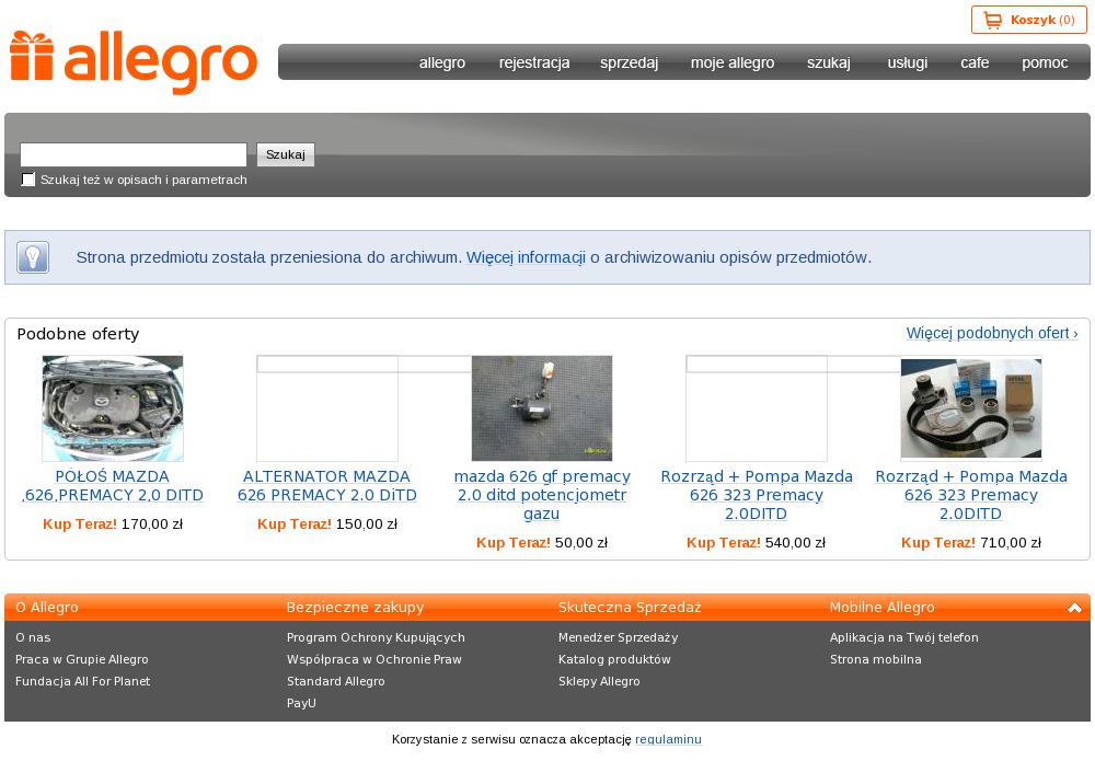

Myślę że balon szybko by pękł,ale spróbuje <ok> A czy taki pedałek by pasował,i czy ma sens podmiana
http://allegro.pl/mazda-626-323-premacy ... 07371.html
Muszę koniecznie ustawić jeszcze kąt wtrysku,bo pompa była zakładana,po regeneracji,a mechanik ustawił go na oko.
