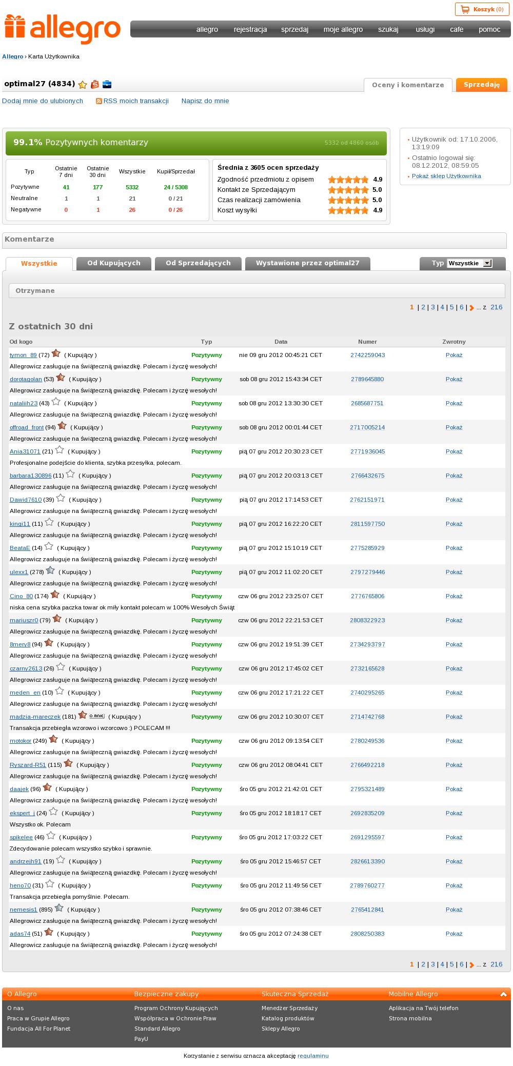

Napisz do Rikiego, czasami ma takie "gadżety" na sprzedaż. A jak nie podzwoń po szrotach z allegro tam też mają wiele części np: http://allegro.pl/show_user.php?uid=5989858
Często sprowadzają Mazdy do rozbiórki. Pozdrawiam
