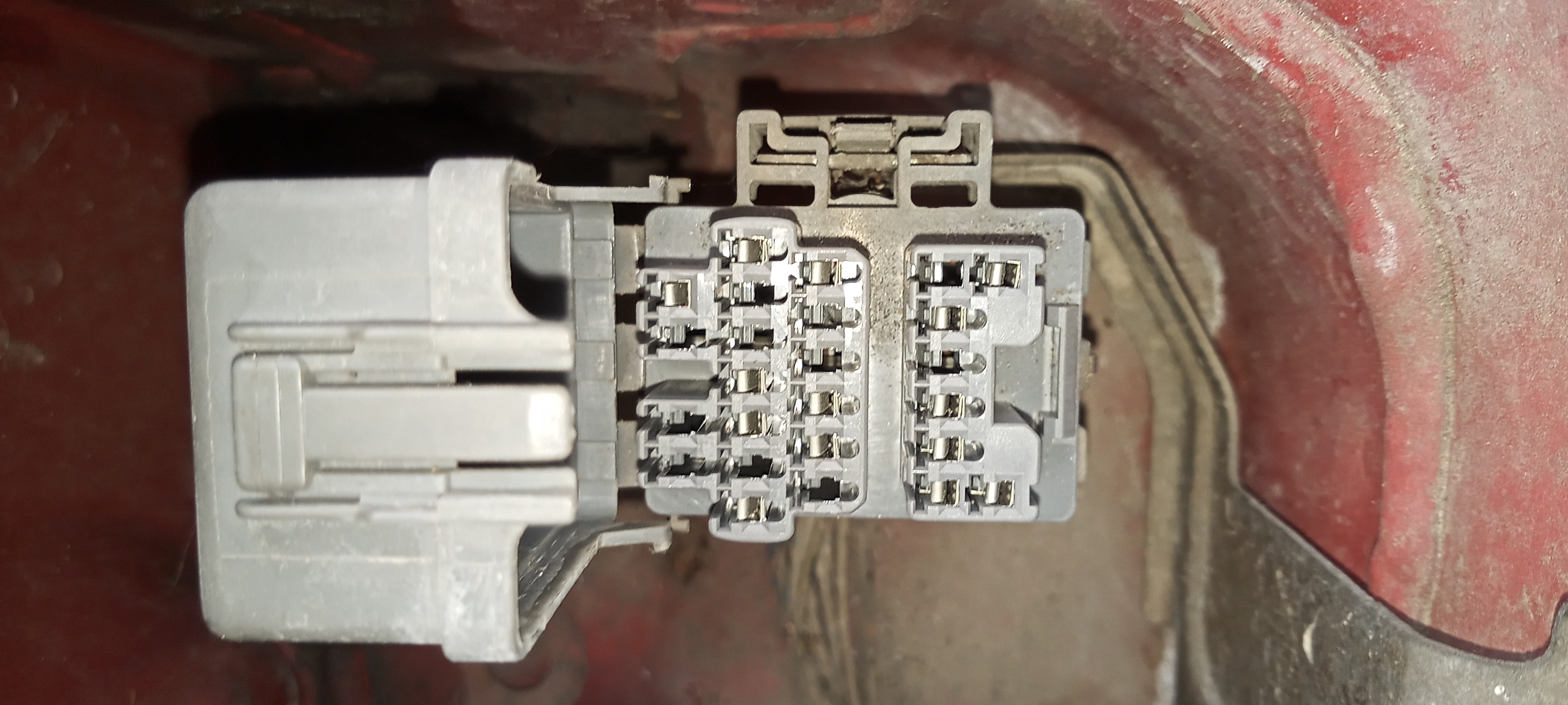

Obroty biegu jałowego Mazda 626 1.8 99 rok GF
Postprzez kolo22 » 19 paź 2020, 13:05
Witam. Jak ustawić obroty biegu jałowego Mazda 626 99 rok GF 1.8. podsyłam zdjęcie złącza diagnostycznego
Złącze diagnostyczne

Postprzez Płomień » 19 paź 2020, 13:26
Wprowadzasz w tryb serwisowy, jest to dokładnie opisane na forum. Jeśli mnie pamięć nie myli, to spinasz styki GND i TEN. Jeśli mnie pamięć myli to coś spalisz. Lepiej poszukaj dobrze.
Potem z górki, na nagrzanym silniku kręcisz śrubą w przepustnicy i ustawiasz na żądane obroty. 700-750 wystarczy. Ważne, żeby wszystko inne było sprawne, czysta przepływka, żadnego lewego powietrza.

Postprzez kolo22 » 19 paź 2020, 14:54
Tamte posty czytałem ale w moim złączu nie ma pinu ten. Nigdzie nie mogę znaleźć opisu jak to zrobić.
