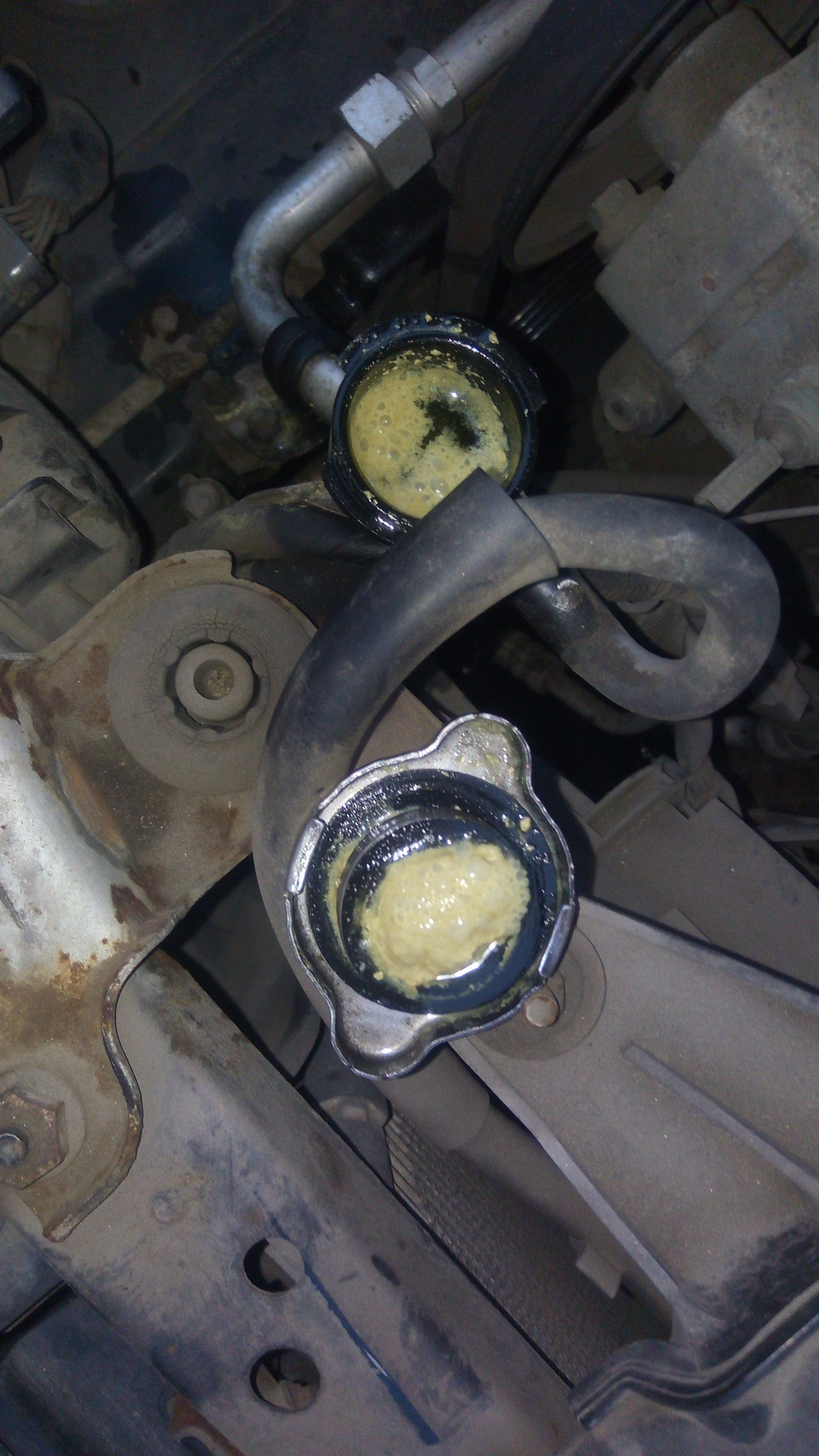

Jasno żółta maź pod korkiem wody chlodnicy
Postprzez majc » 9 paź 2019, 18:38
Witam od niedawna pojawiła mi sie dziwna maź w chlodnicy niewiem co to.moze byc dodam ze 2-3 miesiace temu dolalem wody destylowanej okolo litr mialem wyciek na wezu. ktos ma jakis pomysl i co zrobic ?

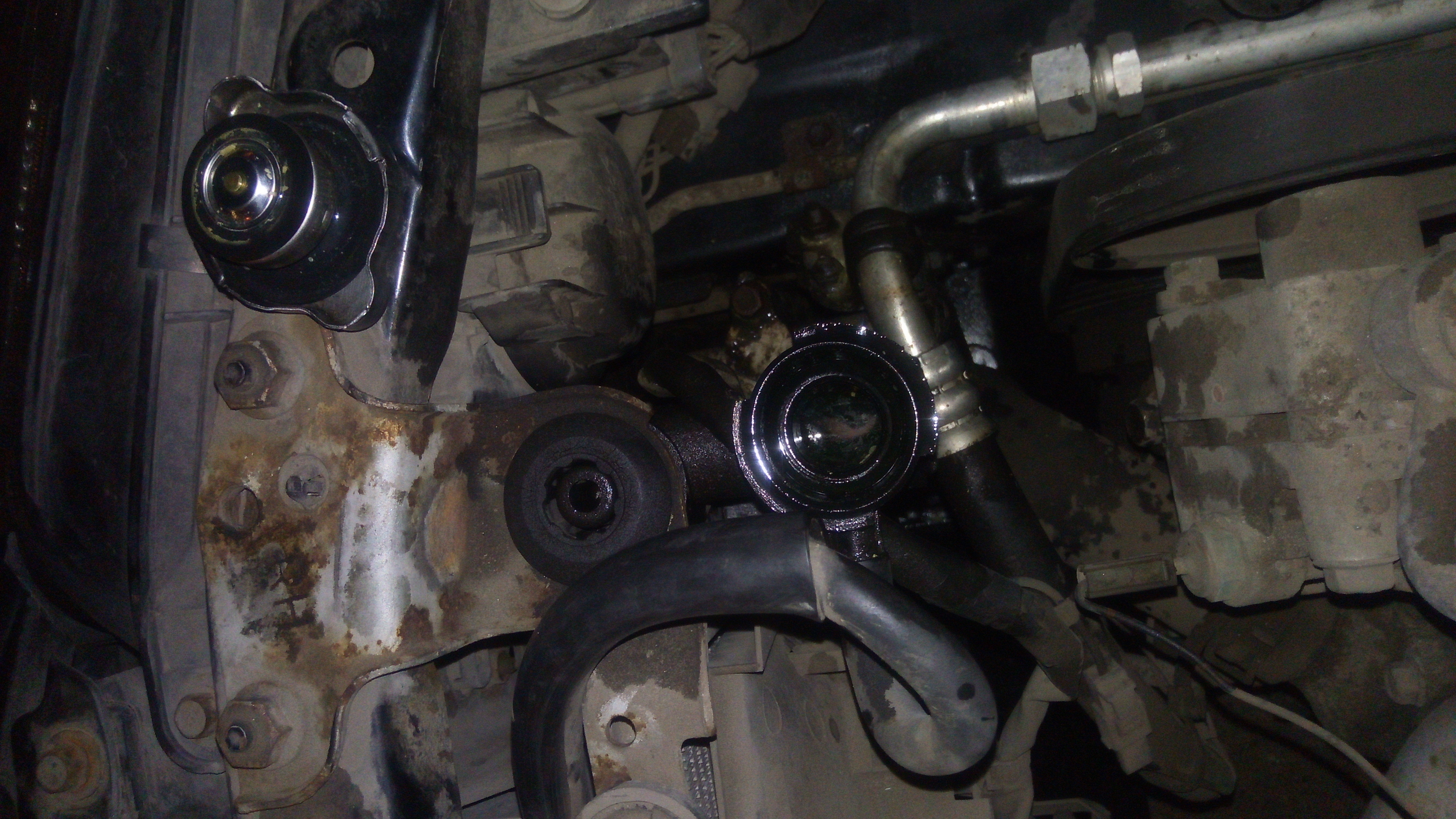

Postprzez majc » 10 paź 2019, 17:35
No dobra mechanik nadumal sie z godzine powiedzial ze to jakis syf z nagrzewnicy jak zaczolem uzywac grzania noi faktycznie tak skojarzylem ze od tygodnia z rana pierwszy raz od czerwca wlaczam grzanie , konsystencja jest lekko chropowata tak jakby ktos zmielił kamien z czajnika
Za godzine zejde i zbiore ten syf z pod korka i zrobie dokladniesze zdjecia
Dopisano 10 paź 2019, 20:55:
Odkrecilem korek a tu zdziwienie, czysto...

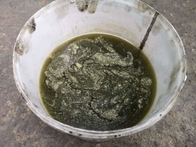

Dopisano 10 paź 2019, 21:00:
Dopisano 10 paź 2019, 21:03:
Jutro wymiana plynu chlodzacego z wyplukaniem smieci + zmiena oleju i filtr
Jezdzimy dalej ....

Dopisano 11 paź 2019, 15:48:
Płyn chlodniczy i olej właśnie zmieniony zobaczymy co bedzie sie dalej dzialo

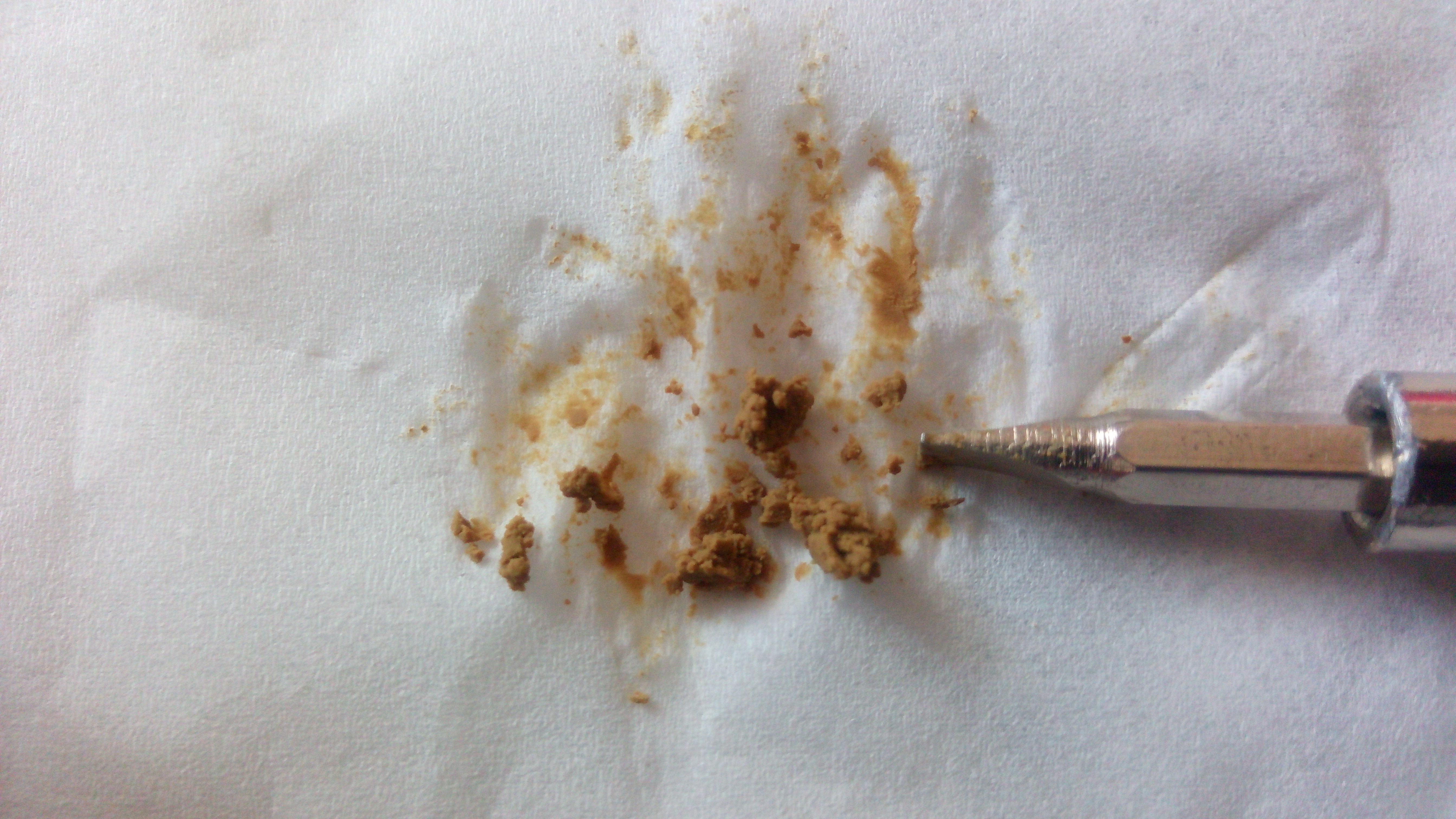

Postprzez majc » 20 paź 2019, 13:16
Odkrecilem korek chlodnicy a tu niewielka ilosc tego syfu zebralem to delikatnie na chusteczke
