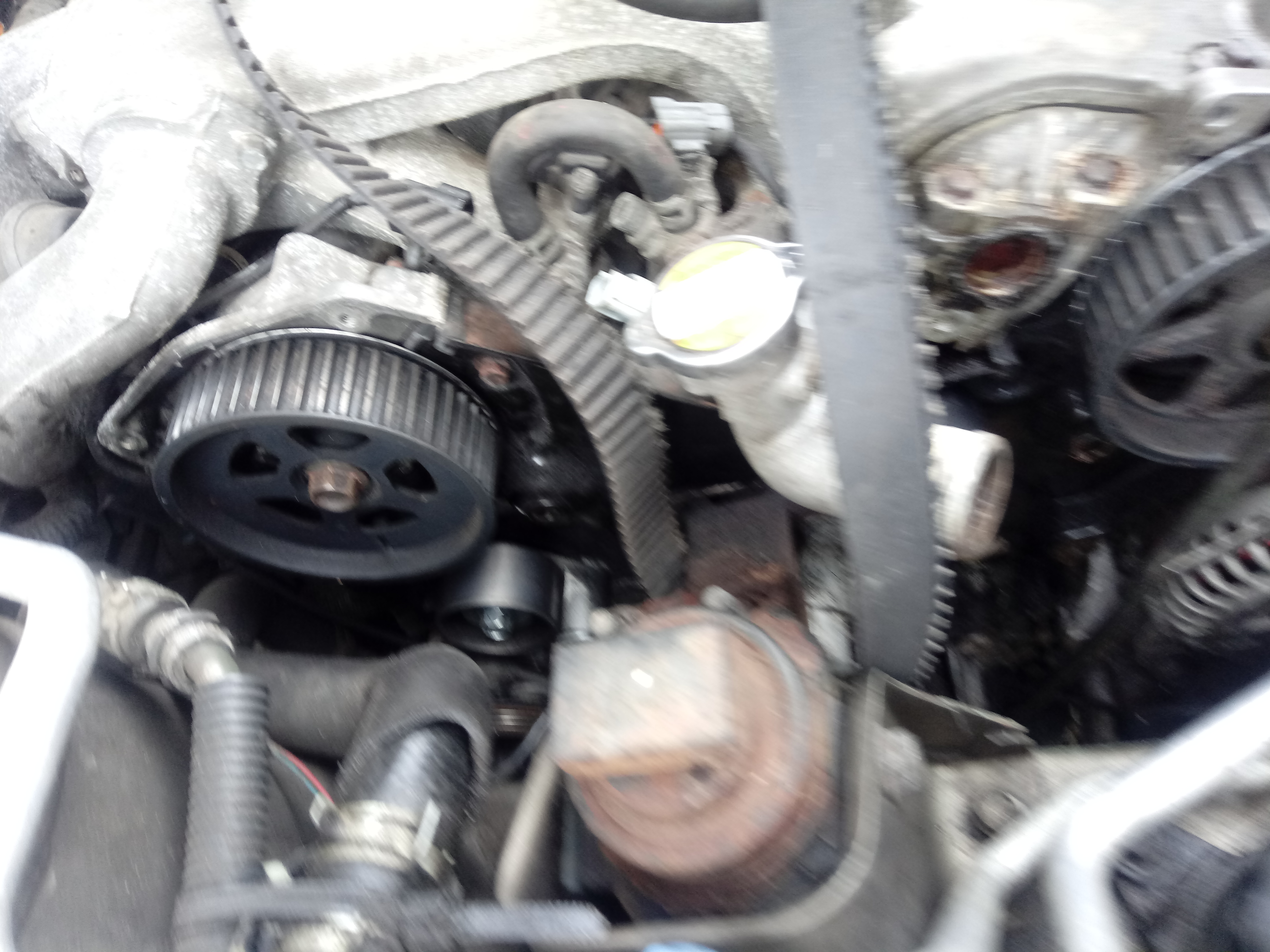

Okazało się, że zmieliło pasek. Odpowiedzialność za to spadła na koło pasowe zębate wałka.

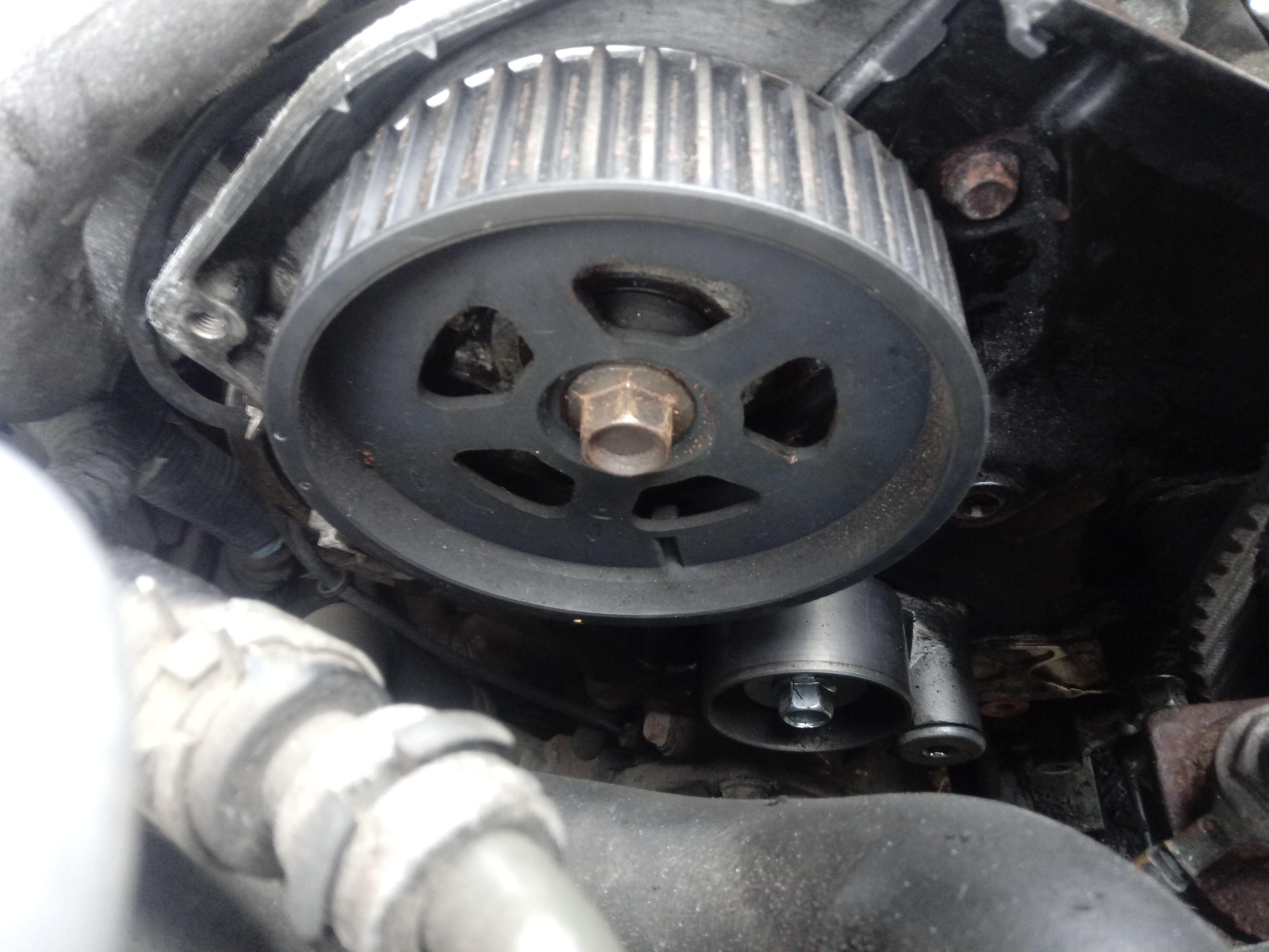

Owe koło ma coś jak by ranty trzymające pasek z obydwu stron. "Rant/pierścień" wewnetrzny po prostu spadł z tego koła zębatego i pasek zsuwał się z rolki, aż go wciągnęło między rozrząd a blok silnika.
Nie wiem jak to koło zębate jest skonstruowane, ale nie mogę znaleźć takiego. Może koło i te ranty sie samemu łączy jakoś? Może ten pierścień po prostu się wprasowuje na gorąco?
Auto mi sie zagotowało krótko przed tą awarią, więc mozliwe, że wtedy ta obręcz zabezpieczająca pod wplywem temperatury "wyskoczyła" z koła ?

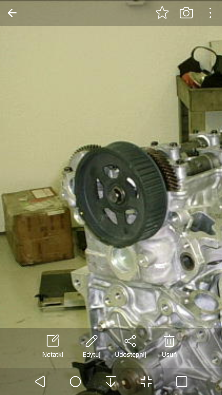

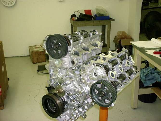

Silnik taki jak mój(nie mój)
To koło z rantem
Moje
Moje koło zębate( rant wewnętrzny opadł)

Wydaje mi się,że nawet bez rantu pasek nie powinien zsunąć się z kółka bez wyraźnej przyczyny.
Jeśli "jeździł" po kołach rozrządu to coś było źle /krzywo złożone.
Miałem kiedyś w jednym z aut podobną sytuację i winne okazało się niewłaściwe osadzenie pompy wody w bloku. Poprzedni użytkownik przyoszczędził i zamiast uszczelki zastosował silikon krzywo osadzając pompę.
Po wyczyszczeniu, wstawieniu uszczelki i prawidłowym osadzeniu wszystko hulało, że aż gwizdało...
Może ostatnio byłeś u mechanika, albo naprawiałeś coś przy silniku..
Napisz więcej o okolicznościach i historii auta.

Bezpośrednio przed tą usterką zagotowałem wodę przez zapowietrzony układ chłodzenia (nieszczelny zbiorniczek).Wtedy puścił korek w bloku u góry przy rozrządzie. Leciał olej z tego korka na pasek.
A stało się tak, prawdopodobnie, ponieważ ktoś kiedyś ten korek na jakiś śmieszny silikon podkleił.

Kółko może będzie pasowało od innej V6, ale gdybyś zmieniał kupując z innego silnika(nie takiego samego) to sugeruję kupić i wymienić obydwa kółka jako komplet.
